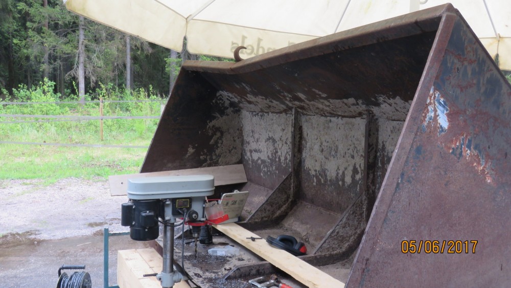

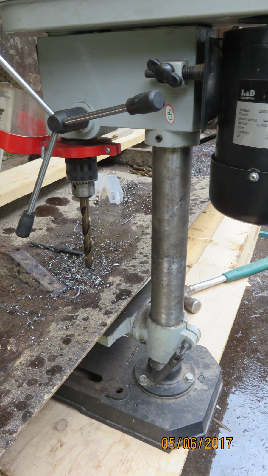

Poraan reikiä vanhaan lumikauhaan että saan siihen pultattua uuden terälevyn. Mutta kun se teräs on niin lujaa että HSS terä teki tuskin naarmua siihen. Haettiin rautakaupasta HSS Co Cobolt teriä Ne kestivät tasan kaksi-kolme reikää. Vaikka poraan siten että ensin 6mm sitten 8mm, 10mm, 13mm ja 16mm.
Oisko tietoa vielä kovemmista teristä ja niiden oikeasta käyttötavasta.

Vähennä leikkuunopeus eli kierrokset, meillä duunissa käytössä nyrkkisääntö esm hardox ( mikä toi varmaan on?) niin kolmasosa normaalista eli esm pehmeä rautaa s355 noin 1500rpm sitten hardox vain 500rpm. Cobolt kestää kyllä, sulla vaan liikaa kierroksia ja toki jäähdytys mukaan (koff käy siihen on niin laimea)

hitaat kierrokset ja paljon syöttöä ja jäähdytys niin menee poraamallakin.

Kiitoksia neuvoista Kalajoen keikan jälkeen kokeilen vesijäähdytystä. Tuo kiinalainen pylväs porakone on koko ajan käynyt niin pienillä kieroksilla kuin siitä löytyy. Mutta jatkan vesijäähdytyksellä ja hyvin lyhyillä porausjaksoilla.
