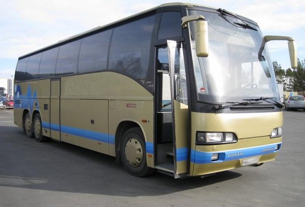

Carrus 302/502 ja lahti falkon/eagle olis tossa tarkastelussa.
Joten onko noissa nyt sivuluukut semmosia että jos lattiaa laskee niin joutuu kotelot tekeen sisälle saranoille vai onko jossakin rakenne että voi tiputtaa alemmas suoraa?
Ja onko mitään mainitsemisen arvoisia eroja paitsi ekat rosteria ja jälkimmäiset alumiiniä?

302:n unohtaisin ihan suoraan siitä kun tiputtaa lattiaa ruuma on ihan olematon ja esim jo moottorille pääseminen on oma suorituksensa jos lattian tasaa. Luukut taitaa aueta niin kuin asiakas on tilannut. Mulla ainakin 350 regalissa mikä vastaa 502:sta on saranalla aukevat eli ei tulisi eteen lattian tasauksessa.

Juu no mun tapauksessa takatuuppari ainut vaihtoehto kun haluaisin kunnon säiliöt ruumaan kiinteästi.
Juu eli mitä katellut kuvista niin siinähän menee ristikot tietyin välein ruumassa poikittain ja nehän voi modifioida entiset että lattia tulee alemmas.
Keskellä onkin jokin paksumpi kohta niin olisiko siinä pituus suunnassa palkki ja jos mahdollista kiinnityksien suhteen niin ehkä sen voi myös laskea alemmas,jos tarve saada keskikäytävääkin alemmas koko lattia.
Juu no sittepä sen näkee kun kevään tullen pääsee katsomaan nuo aihiot ja saa hieman mittoja niistä sekä näkee vähän rakennetta tarkemmin.
Luojan lykky että rupesin hyvissä ajoin opiskelemaan mitä eroja linjureissa on enkä suinpäin hakenut ekaa mikä näyttää hyvältä ja halvalta kun jos omiin tarpeisiin täysin vääränlainen aihio niin voi jopa olla tekemätön paikka muutella se tai ainaski euroja palaa eri käskystä!

Pari kuvaa antaa vinkkiä minkälainen rakenne siellä on. Nämä on 9700:sta, mutta käytävän ja lattian osalta perusperiaate on aika samanlainen muissakin. Sen verran paljon putkia sun muuta käytävän lattiassa, että helpompi etsiä valmiiksi riittävällä seisomakorkeudella varustettu bussi kuin ruveta käytävää laskemaan.

Juu itekki mietin tossa jälkeenpäin että taitaa tuon keskiosan laskeminen olla aika operaatio eli reunat niinki voi laskea kohtuudella joissain tapauksissa keskikäytävän tasalle.
Ja eristettä jos tarpeeksi laittaa katto/lattia niin äkkiä suurimmassa osassa menee korkeus että niska kyyryssä saa liikkua normi mittanenki asukas.
Mites noissa falkon/eagle ja 302/502 eikös hyttikorkeus ole sama mutta ruumatila korkeampi?
Näin muistelen lukeneeni.

Juu kiitti tuo kuva antoi hyvän käsityksen rakanteesta.
Mielestäni näytti että reunat voi kohtuudella tiputella keskiosan tasalle niin silloinhan sisäkorkeus olisi noin 220cm edessä ja 195cm takana.
Onko carruksessa nuo palkit mitkä pitäisi madaltaa rosteria vai mustaa rautaa?
Mietin vain kuvista että vaikka 302,502,602 on sisäkorkeus sama niin koska ruumatilan korkeudessa eroja niin mitenkäs noi lokasuojat on edessä lattiaa tiputtaessa kun niitähän ei kestäis tiputtaa?
Eli onko antaa 302,502,602 ruumatilan korkeuksia ja missä noissa menee lokasuojat niin ettei niitä tarvis ruveta miettimään?

502 ja 602 malleissa näyttäisi olevan hyvin varaa tiputtaa kurakaarien kohdalta. 602-autossa näyttäisi olevan pieni tavaratila taka-akselin kohdalla.
Tasalattiaa ei tarvitse tehdä koko sisämittaa. Mikäli eteen jättää penkkejä ja pöytiä ne voivat olla korokkeiden päällä. Samoin voi toimia 2-kerrossänkyjen kohdalla. 3-kerros punkat vaativat jo kattokanavien ja lattian tiputtamista useissa autoissa. Minun Berkhofin tasalattian korkeus on edessä 200cm ja takana 190cm. Reunoilla korkeus on noin 175cm. Hyvin on mahtunut vieraat kulkemaan - paitsi 209cm kaveri, joka muutenkin lyö päänsä joka ovipumppuun ja ei voi ajaa VAG-konsernin pienemmillä pakuilla.

Käy paikanpäällä katselemassa busseja. Ei turistiautoista yleensäkään tilat lopu, kirjasto ja kaupunkiautoista voisi loppuakin
Carrus 301/302/Volvo 9700S on samaa sarjaa ja niidenkin tavaratilat on valtavat.
Carrus 501/502/Volvo 9700H on samoja.
Carrus superstar/602/Volvo 9700HD on samoja päämitoiltaan
Carrus 701 on sitten Lahti Golden Eaglen ja Neoplan Skylinerin ja MegaShuttlen kanssa omassa jättiläissarjassaan.
Sitten on myös Volvon valmistamia Scanioita ja Mersuja jos ei osaa päättää minkä merkkisen ostaa, niissä on Carrus 503 tai 603 kori.
Edelleen kuulostaa hassulle väitteelle että matalampaan koriin ei saisi tehtyä isoja säiliöitä. Mulla on matala pikavuorokori tuossa saunavolvossa ja sinne on mennyt 300 litran käyttövesitankit, 900 litran jätevesi, vesipumppu, 6kpl akkuja, kaasupullot, lämmittimet, keskuspölynimuri, invertterit, laturit yms ja kaikki sulassa sovussa ja huollettavissa ihan ok.
Noita Carruksen ja Volvon laitteita on tullut tehtyä. Tukevia ja tyylikkäitä ovat.
Siltikin Eagle 560 mahurilla tai 420hv Volvon tuupparilla olisi ehdoton haave, vielä kun saisi ilman kattoilmastointia niin ei katto vuotaisi niin helposti.

Juu no toi mahtuminen tuli siinä vastaan kun laskeskelin lattian tiputtamisen tasalattiaksi niin jää tilaa eristää kunnolla ja se näyttäs olevan korkeuksien suhteen ok.
Mutta kun sitte tavaratilaan haluais tilaa isoille jätevesi,kylmävesi,lämminvesi,polttoöljy säiliöille jotka talvikäyttöön pitäisi vielä kunnolla eristää.
Ilpo,agrikaatti,lv kone,akkupatterit,vesivebasto,kaasupullot,vähä säilytystilaaki niin äkkiä sen tilan täyttää.
Mieluummin tietysti jos mahdollista niin mahdollisimman matala aivan ajo ominaisuuksien ja helppouden takia mutta mukava että tila myös riittäs jos haluaa kunnolla ajansaatossa varustella.
No pitää tässä joskus ajankans laskeskella mitä noi kaikkiaan tarvii tilaa ja tutkiskella sitten että mihin noi mahtus sovittaa.
Ja se sitten että mimmosen saa loppupeleissä haalittua lopuksi.

Pituutta ei mainita mutta silmämunamitalla tuo näyttäisi 12 metriseltä.
Käytännössähän tuo yksilö voi olla ihan täysi pommi, mistä sen tietää, mutta ainakin peksien ja kuvien perusteella ihan asiallinen vehje.
https://www.nettikone.com/1782898
Tuo ei ole ihan tyypillisin 8700 sarjan edustaja, siinä on tavaratilat, ehkä hieman tuota 9700S matalammat, mutta ei tuo mitenkään kohtuuttoman ahtaalta näytä kuvissa. Tuossa on myös EGS vaihteisto, WC koppi ja mielestäni nuo on ihan normaalit vippiovet, eli loppujenlopuski erot 9700S malliin jää kyllä todella pieniksi, ehkä 10-15cm matalampi kokonaiskorkeus.
Re: Paras aihio matkakodin tekoon
Siinä näyttäisi olevan maantiemallin ovet ja muukin varustus. Harvinainen yksilö. Hyvä puoli tuossa on suoremmat sivuseinät.

Juu tuohan se oli ja kaatoinki että siinä kyllä lukee turisti malli.
Mikäs ero on siis noissa ovissa mitkä pitää hyvin ja mitkä falskaa ja suhisee?
Kaukoliikennemallin ovet nousee sulkeutuessa kiiloja vasten ja puristuu tiivisteitä vasten tiukemmin. Paitsi jos on sisään kääntyvä etuovi, se on Volvoissa aika samanlainen, tiivisteet on niissäkin vähän paremmat kaukoliikenneversiossa.
On tuo sen verran turistimalli, että minä olen kyseisellä yksilöllä käynyt jopa Venäjällä. Väittäisin, että ei tavaratiloissa ole korkeuseroa 9700s malliin juuri nimeksikään. Aika kauan on ollut jo veholla myynnissä ja sieltä ovat sitä vuokranneet eri liikennöitsijöille, että en tiedä missä kunnossa lie nykyään.Jule kirjoitti: ↑29 Tammi 2019 18:45 Tuo siis mistä puhe:
