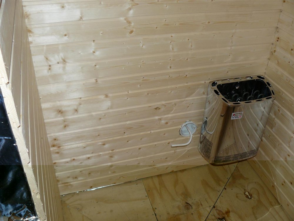

Re: Saunabussit
Terve,kysymykseen saako rakentaa saunaa linja autoon.Minulla on pikkuista vaille valmis sauna linja autossa ja mitä vaatimuksia se vaatii.Soitin asian tiimoilta viestintä ja liikenneministeriöön ja sain ohjeet.7cm seinästä ja lähimmästä lauteesta,90 cm minimissään katosta,tämä sähkökiukaassa.Puu kiukaassa lattia joko laatoitettu tai muuten palamaton.Ei muuta ehtoja annettu,eikä katsastusmiestä kiinnosta koko sauna miten se on tehty.Normaalit turva määräykset kuin kotonakin.Tulee muuten puukiuaskin myöhemmässä vaiheessa

Re: Saunabussit
Viesti Kirjoittaja jamppa66 »
Tottahan toki saa rakentaa saunan kunhan mennään ehdoilla joita vaaditaan saunan rakentamiseen. Eristeet, alumiinipaperi, tuuletusripa ja paneli. Kiukaan mukana tulee asennus ohjee joissa on eritelty etäisyydet palaviin rakenteisiin... Esim sawo kiuas muistaakseni oli 1cm palaviin rakenteihin, koska ulkokuori ei lämpene lainkaan. Mutta mutta, missä on eristeet,tuuletusripa ja alumiinipaperi? Ilman pitää päästä kiertämään jottei sauna homehdu, on kuitenki melkoinen kosteus, korvaus ja poisto pitää olla ehdottomasti. Ps: Kyllä löytyy kaasukiukaita jotka eivä toimi ennen kuin vie poiston ulos ja niitä ei vielä markkinoilta löydy (hyväksyttäviä) ja heti kun löytyy niin niin varmasti kokeillaan.
