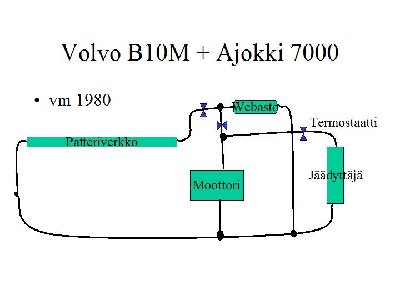

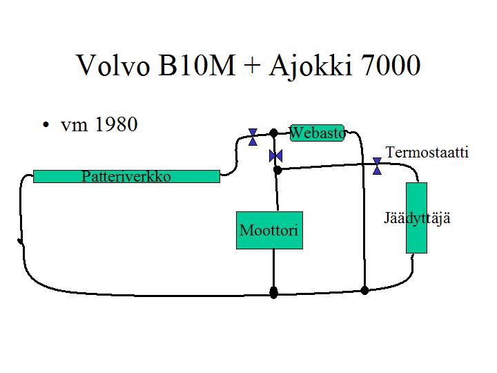

Minulla oli valmiina hanat siten että voin ohjata minne Webasto antaa lämpönsä.
1. Moottori + tuulilasi kenno ja sisätila
2. Moottori + tuulilasi kenno
3. Sisätila
Ennen auton ostoa oli Webasto revitty pois. asennutin paikalle 9 kW säätyväkurkkuisen webaston joka itse pitää tehon niin että lähtevä vesi on 60 astetta.
