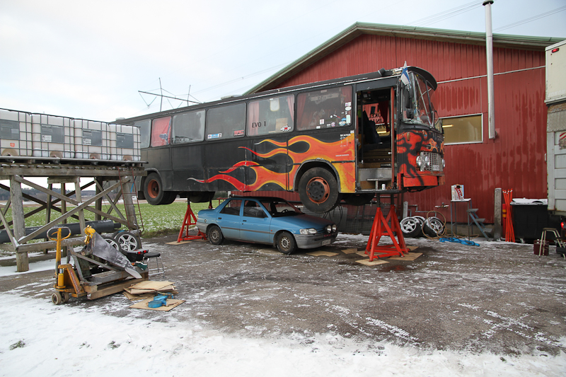

Re: talvisäilytyksestä.
Tällälailla kun asettelee talveksi niin ei mene hiiret sisään.
Melkolailla hankala varastaakin.
Kaupanpäälle saa vielä näppärän autotallin henkilöautolle.
- IMG_4296.jpg (437.09 KiB) Katsottu 31082 kertaa
- Viestit: 4448
Ei helvetti onko tuo kuva aito? Tollaset pukit?Jokelan linja kirjoitti:Tällälailla kun asettelee talveksi niin ei mene hiiret sisään.
