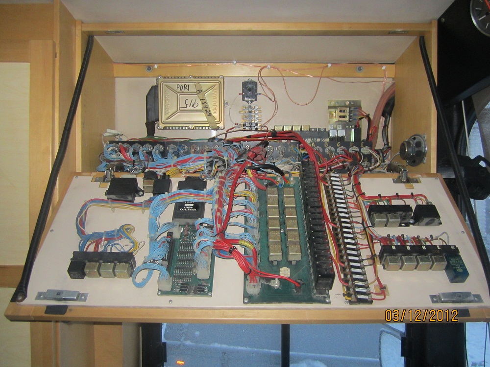

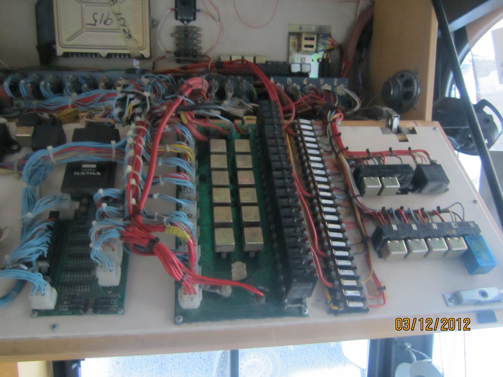

Se rele näyttääkin olevan päävirtakytkimen ohjausrele, mikäli nään nuo kuvan johdot oikein, näkyikö releessä tai pitimessä mitään numeroa?Mikkisa kirjoitti:Muuten tuo pieni musta rele vetää heti kun sen laittaa paikalleen. Muutenhan se ei sitten naksukkaan. Vapauttaako käydessä? Pienen releen pohjan pinneistä löytyy jännitteet. Maat tuntuis olevan kunnossa.
Alustan piirikortilta pitäis löytyä releet 354, 345. 316 on käynnistysrele joka ohjaa starttia ja on yleensä akkukotelossa, mutta voi olla vaikkapa sähkökaapissakin.
Sun pitäis nyt saada kaavio, ei tarvitsis selventää niin paljoa.
Minkä ikänen alusta sulla on ( runkonumeron viimeiset numerot ) ja löytyykö kuvia sähkökaapista ja alustan piirikorteista?

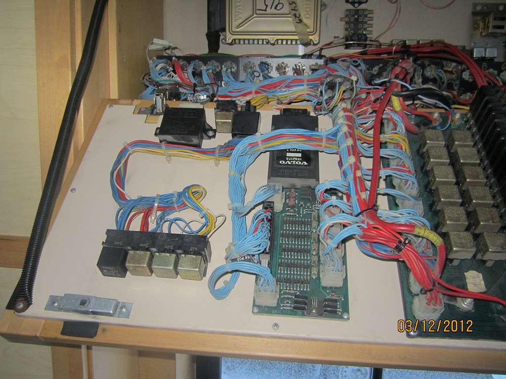

Laitan tähän mukaan kuvia hytin sähkökaapista jos osaatte ehdottaa jotain.
Onko B10:n piirikortti samanlainen?

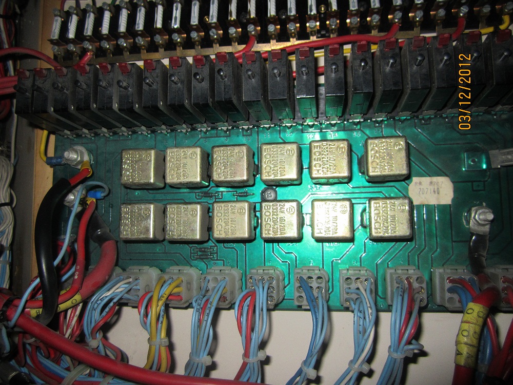

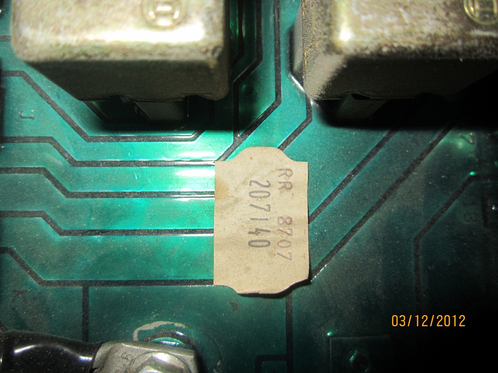

Laitan pian loput specsit eli runkonro:n ja piirikortin kuvia.

429 on kolme viimestä numeroa.

Rele 354 on vetää startatessa ja 345 ei, koska laturilta ei tule signaalia. Startatessa releen 354 30 liitännästä tulee ohjaus releen 316 86 liitäntään ja näin releen kärjet syöttävät syöttävät herätteen startille, edellyttäen että releen maadoitus 85 liitännässä on kunnossa ja liitännässä 30 on jännite, jos ei niin tarkista sulake.
Voit kokeilla onko startin ja releen 316 väli kondiksessa syöttämällä jännitteen releen liitäntään 87, pitäisi startata.
Lisäys: jos sulla rele 345 vetää startatessa on ongelmia lataustiedon kanssa, palaako laturin valo normaalisti?

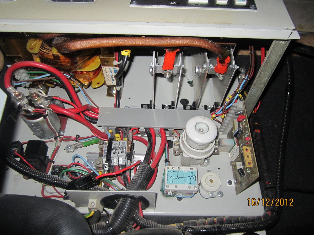

Kuvaa muuntolaitteesta. Tuo ylhäällä vasemmalla näkyvä poulan näköinen mokkula?

Taitaa tuo kontaktori olla akkujen erotusta varten. Laturi on kiinnitetty ajoakkuihin pysyvästi ja hupiakut ainoastaan latauksen tai maasähkön ollessa kytkettynä. Startin aikana ajo- ja hupiakut ovat irti toisistaan.
Hupiakkuja on käytetty kirjastoauton verkkovirtalaitteiden ja sisävalaistuksen käyttöön. Ajoakkuja starttiin ja alustan sähköihin. Hieman mutua, mutta luulen olevani jäljillä...
Toimiiko molempien akkupiirien lataus sekä maasähköllä, että laturilla?
Minun B10M-autoni startti pätkii myös aika ajoin. Ajovalokiertokytkimen muutama laidasta laitaan kääntäminen saa starttinappulan toimimaan normaalisti. Tätä esiintyy varsinkin kostealla ilmalla. En ole jaksanut lähteä purkamaan - aina on käyntiin saatu. Kerran jouduin käynnistämään hyppylangalla ja kerran oli 150A automattinalli lauennut. Ehjästä on vaikea löytää vikaa...

Tuossa laturin kortilla on tuommoinen pieni vaalea juotettu rele jonka toinen pää on vähän tumma. Näkyy kuvassa jos tarkkaan katsoo.

Onkohan tuossa muuntolaitteessa käynnistyksenestorele joka estää käynnistämisen maasähkön ollessa kytkettynä? Mahdollinen rele tälle voisi olla kuvassa näkyvä Esmi, kannattaa tutkia mihin siitä piuhat menee.
Hupiakuthan tuo erottaa startatessa ja sitten taas moottorin käydessä tai maasähkölaturin ollessa kytkettynä kytkee piiriin mukaan jolloin nekin saavat latausta, pitäisi siis ladata moottorin käydessä.
