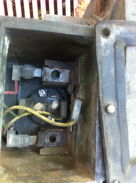

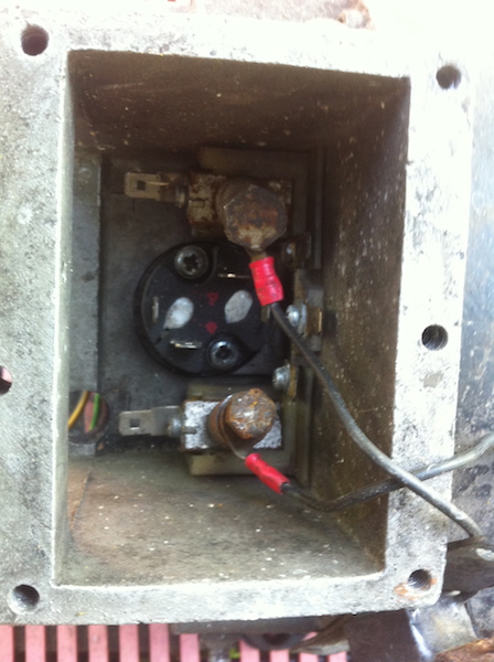

Nonni. Kahella 10 kantasella pultilla oli kiinni tuulitunnelissa semmonen lätkä, minkä poistamalla tuli hihnanvaihtokolo esiin.
Nyt niitä laturinjohdotuskuvia.
Eka "uus" laturi, joka on joskus tulossa hupiakuille moottorin päälle. Vähän on vähissä johot...
Viimeksi muokannut neppi, 17 Syys 2014 12:50. Yhteensä muokattu 1 kertaa.

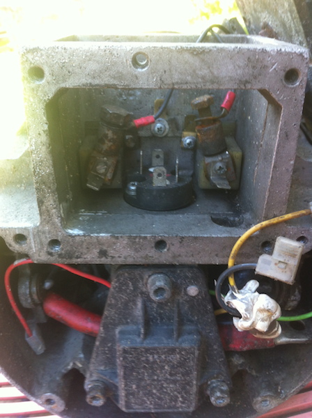

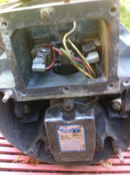

Re: B10M laturinhihnojen vaihto
Tokana vanha laturi, jossa tämmönen hässäkkä...

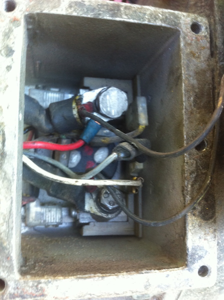

Ja kolmanneks "uus" laturi, jossa liikaa piuhoja.
Autosta tulee laturiin paksu punane, paksumpi musta ja ohuehko punaoranssimikälie. +, - ja magnetointivirta siis.
Uuteen laturiin tulee samat, mut lisäks tulee kaks "ylimääräistä" pikkujohtoa, valkonen ja harmaa, joita ei oo näissä kahessa muussa laturissa. Mitä niille tehdään, vai onks mulla jotenki väärä laturi?
Ja Bee, onks noi piuhat oikein / väärin?
Kiitos!
Neppi
neppi kirjoitti:Ja kolmanneks "uus" laturi, jossa liikaa piuhoja.
Kiitos!
Neppi
-Valkoinen ohut (laturissa=31) menee shuntille jos laturi on 80A jos enemmän niin piirustuksen mukaan maahan kuvan pisteessä 37. ja edelleen säätimen M1 nastaan
-GR johto laturissa (A) säätimen nastaan (A)
-SB johto laturissa (F) säätimen nastaan (F)
-R johto laturissa paksun punaisen johdon kanssa samassa ruuvissa säätimen nastaan (MED)
tässä minun piirustuksessa on tosiaan mainittu tuo 120A laturi (sitä ei säädetä shuntilla [908]) mutta onko sinulla pareina nuo laturit niin että säädin on paritettu laturiin?

Korjaan vakoinen ei mene edelleen säätimelle jos laturi on 120A

Otetaaks ne valk ja harm kokonaan pois?
Ja juu, ei oo sähkökaapissa shuntteja tai säätimiä, vaan ne on tässä laturin perässä kii.

Jatkuu. Nostin laturin valeeks paikoilleen ja siinä samassa huomasin, et herätevirtajohdon päässä onki Abikonaaras, eikä silmukkaa, niinku tossa "uudessa" laturissa oli. Mihis se tökätään?
Nyt on säätimeltä tulevat johdot samassa järjestyksessä ku ne tossa uudessa alunperinki oli. Käytin irti, ku vilkasin hiilet samalla. Kuin ihmeen kaupalla tämä em. "vanha" järjestys on sama kuin Kajnyyn kuvassa / ohjeistuksessa. Nyt tarvisin tiedon siitä, et jätetääks valkoinen ja harmaa vain pois vai esim sillataanko / hypytetäänkö ne johonki, ja mihin heräteabiko tökätään.

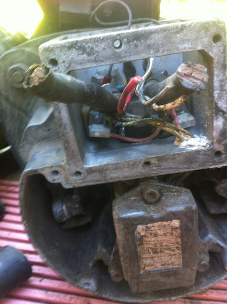

Tota vanhan laturin kuvaa kun katsoo niin aika huonot on tainnut olla paksujen piuhojen kontaktipinnat, oisko sieltä voinut kiusata..?
Viestit: 3099
Ei ne alunperin noin huonot ollu. Se oli vain pitkään kannet auki ja piuhat irti. Mut joo, ei niistä kyllä omaa kuvaansa nähny, et varmasti osansa silläki.
