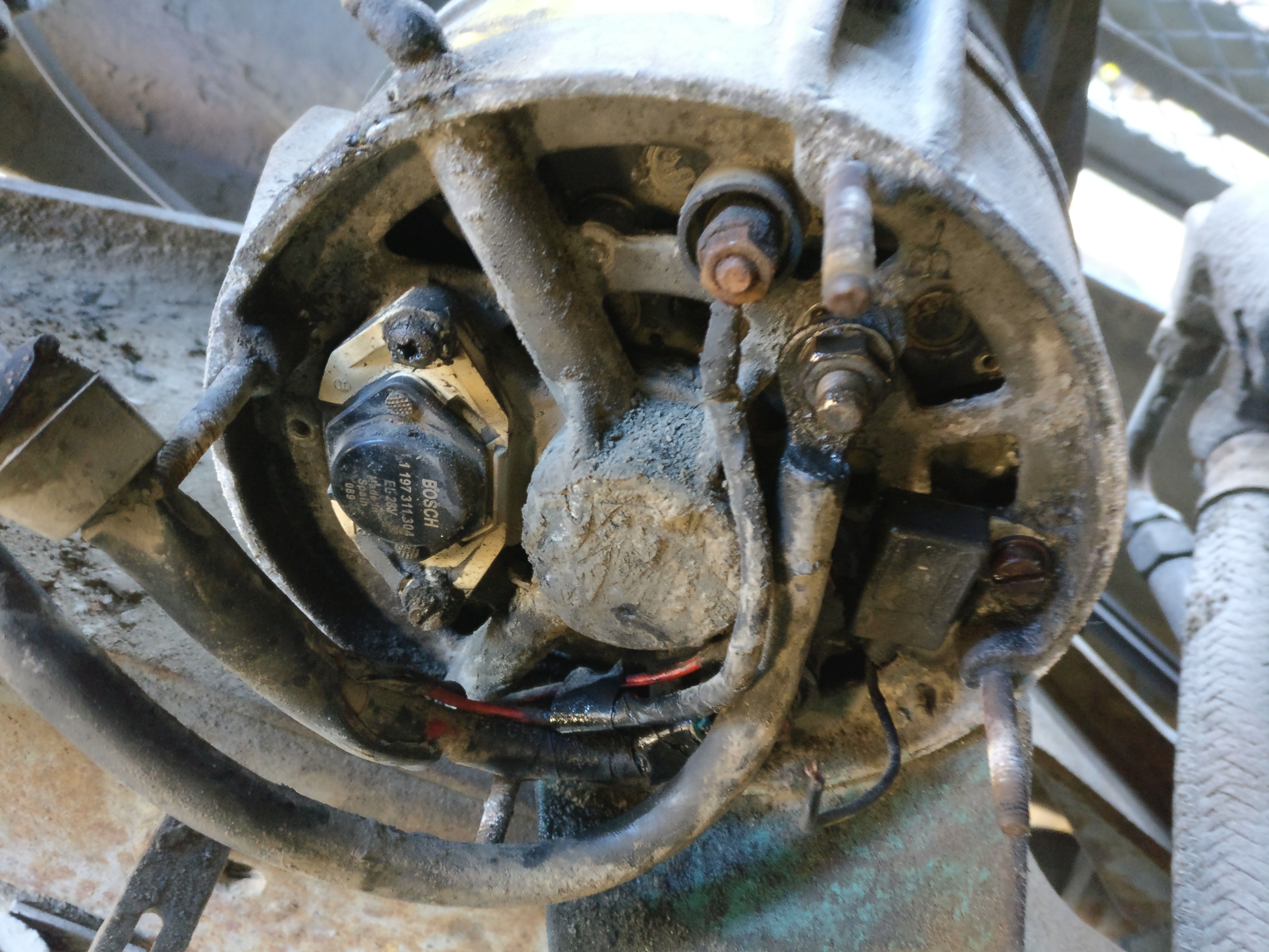

Jatkanpa tähän samaan ketjuun, kun oireet on samat. Eli avain ei käänny takaisin nollille ja latausvalo hiiluu himmeänä. Kysymys kuuluukin, että mistä se piti testata laturin kunto, kun laturissa ei ole pientä johtoa? Laturista lähtee kaksi paksua piuhaa, toinen takakaapille ja toinen eteenpäin.

No, nyt taisi vika ainakin osittain löytyä. Juurikin se takastarttikeskuksen pohjan pistoke. Oli ainakin yksi piikki hapertunut poikki eikä muutkaan hyvältä näyttänyt.

Re: ei starttaa
Mikähän on tuo mustasta palikasta lähtevä irrallinen piuha? Luulisi, että sillekin joku paikka olisi.

- Viestit: 4445
Re: ei starttaa
Häiriönpoistokondensaattori, ei vaikuta starttiin.japex kirjoitti:Mikähän on tuo mustasta palikasta lähtevä irrallinen piuha? Luulisi, että sillekin joku paikka olisi.

Re: ei starttaa
Kondensaattorin piuha löysi paikkansa. Hiilet oli kunnossa. D+ piuhan laitto maahan palautti toiminnot normaaliksi, eli laturi siis pskana.
