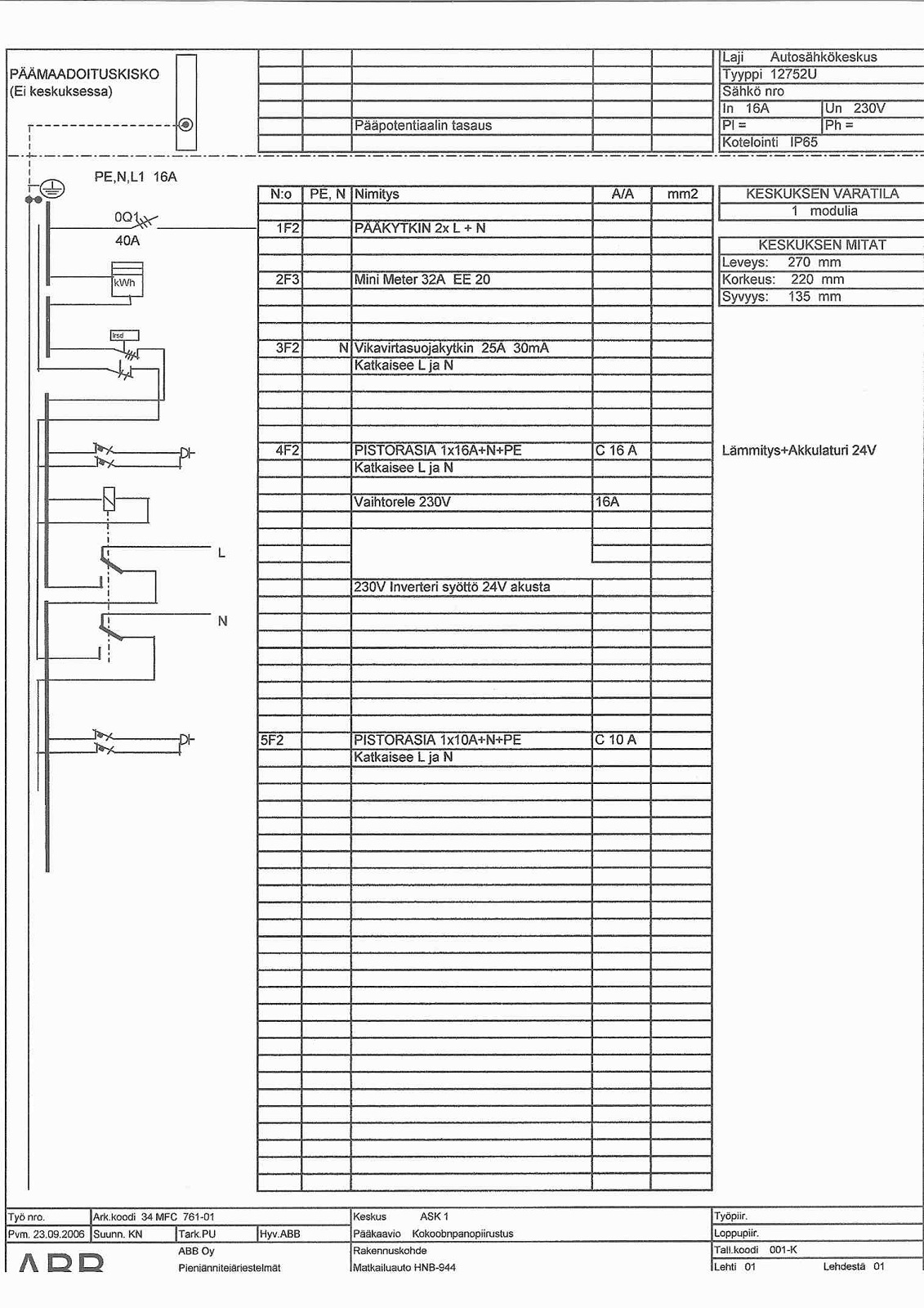

Meneekö ihan metsään jos kytkisi maasähkön ja invertterin tämmösen kaavion mukaan?
Re: Maasähkö ja inverteri
Invertteri kärähtää ja taulusta palaa sulake. Muuten OK
Vaihtoreleellä tuon voisi toteuttaa, mutta paras olisi invertterilaturi - siinä on kiinaninssi pähkäillyt homman valmiiksi.

Saakeli, kirjotin ppitkän messun kunnes tajusin että onhan tuo kontti 2 avautuvalla kärjellä, olet vaan piirtänyt sen väärin päin.
Mitä haet tuolla erillisellä pitopiirillä? Eikö se riitä että kontaktori vetää automaattisesti silloin kun maasähkö on kytkettynä? Jos haluat että maasähkö kytketään painikkeella, niin sen voi tietysti noin toteuttaa, mutta miksi? Tietysti siinä on se etu että liitintä kytkiessä ei virta kulje, mutta onko se tilanne yhtään sen parempi nyt kun se hönkä on päällä liitintä irroittaessa? Laittaa sitten vaikka tuon painikkeen tilalle kytkimen, ja jättää pitopiirin pois.
Paras vaihtoehto olisi tietysti sen mallinen invertteri jossa on "maasähkö sisään" liitin, jolloin koko kontin voi ohittaa.
Mun omissa suunnitelmissa on hieman vastaavalle kytkennälle toteutus, mutta sen takia että jos hetkellinen kulutus on yli maasähkön syöttökapasiteetin, voidaan osa kuormasta laittaa vertin taakse.. saa nähdä onko sille mitään todellista tarvetta, ja toeutanko sitä lopulta noin.

Kyllä tuo toimii eikäse mitään polta vaihtokytkimillä varustettu rele on paras sillä silloin aina kun maasähkö katkeaa alkaa invertteri syöttämään piiriä tuo ylimäräinen katkaisia pois. Jossinulla iso akkulaturi ja sähkölämmitys jotaei oletarkoitettu invertterin kuormaksi pitää laitta maasähkölle toisen piiri niitä varten jotka eivät kytkeyda invertterille.
Tuo liitetty piirustus on päivätty 2005 vuodelle ja toimii edelleen.

Jule kirjoitti:Saakeli, kirjotin ppitkän messun kunnes tajusin että onhan tuo kontti 2 avautuvalla kärjellä, olet vaan piirtänyt sen väärin päin.
No juu, pitopiirillä haen juuri sitä, että kontaktori ei "räpsy" kun apumies räpeltää töpseliä varikon rikkinäiseen pistorasiaan :shock:
Painonapilla piiri kytkeytyisi sitten vasta kun kaikki on muutoin kunnossa. Ajattelin että irroitus vaiheessa kontaktori laukeaa pois päältä kerralla, eikä palaudu kuin napista jos tapahtuu vaikka tahaton irroitus ( varikolla sattuu vaikka mitä ).

KajNyy1 kirjoitti:Kyllä tuo toimii eikäse mitään polta vaihtokytkimillä varustettu rele on paras sillä silloin aina kun maasähkö katkeaa alkaa invertteri syöttämään piiriä tuo ylimäräinen katkaisia pois. Jossinulla iso akkulaturi ja sähkölämmitys jotaei oletarkoitettu invertterin kuormaksi pitää laitta maasähkölle toisen piiri niitä varten jotka eivät kytkeyda invertterille.
Jep, lämmitys, lataus jne on tarkoitus kytkeä erilliseen piiriin.

Notreal kirjoitti: No juu, pitopiirillä haen juuri sitä, että kontaktori ei "räpsy" kun apumies räpeltää töpseliä varikon rikkinäiseen pistorasiaan :shock:
Juu, käyhän se noinkin. Tuossa on vaan se huono puoli että jos sähköverkossa on pieni häiriö, niin se ei ole takaisin maasähkössä ennen kuin joku kuittaa sen. Tuonkin takia se vertin läpi menevä sähkö on hyvä, se pohtii asiaa hetken ennen kuin kytkee maasähkön päälle.

Jule kirjoitti: 19 Joulu 2017 13:46 Saakeli, kirjotin ppitkän messun kunnes tajusin että onhan tuo kontti 2 avautuvalla kärjellä, olet vaan piirtänyt sen väärin päin.
Onko sulla antaa kaaviota tuosta että maasähkö ja jos teho loppuu niin paikkaa akuista?
Ja taas mitä jää yli menis akuille!
"Teho loppu maasähköstä" -kytkentä on helpon tehdä erillisen laturin avulla. 15-20A laturi kiinni 24v akustoon ja vertillä 230v; ei tule ongelmia 10A nallin kanssa. Akkuja ruumaan niin paljon, kun lompakko antaa myöden. Voihan tuo olla invertterilaturi ja käyttää sitä, jos on isot nallit. Kaksi maasähkön sisäänmenoa ja valitsee niistä tilanteen mukaan.
Toinen ellei jopa kolmas vaihtoehto on hommata Mppt-laturi-sähkökeskus mokkula. Siinä pystyy säätämään laturin virtaa ja saa paneelitkin kiinni. Ne ovat hinnankiroissa, mutta säästyy rakentamisen vaiva.

eagless kirjoitti: 16 Helmi 2019 18:07
Ei ole nyt kaaviota, mutta kulutettava virta täytyy mitata, ja kun raja ylitetään vertti irroitetaan maasähköstä, mutta osa sähköistä on releen kautta suoraan maasähkössä ohittaen vertin.
Tuo Rosvolinnan ehdottama systeemi toimii myös, mutta edellyttää tietysti isoa invertteriä. Sinänsä jollain 20A virralla lataava 24V akkulaturihan ei ota kuin luokkaa 3A virtaa maasähköstä.
Yksinkertaisin ratkaisu on tietysti ostaa suoraan kaupasta valmiiksi sen verran älykäs invertteri että se osaa tehostaa tarvttaessa maasähköä.
