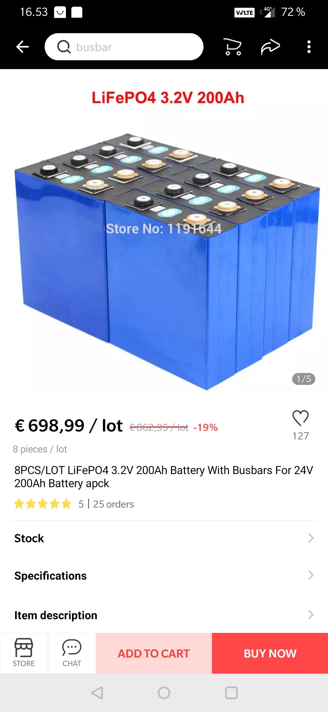

Lifepo4:sta alkas saamaan kohtuu hintaan ja eiköhän näistäki kohta kokemusta saada!

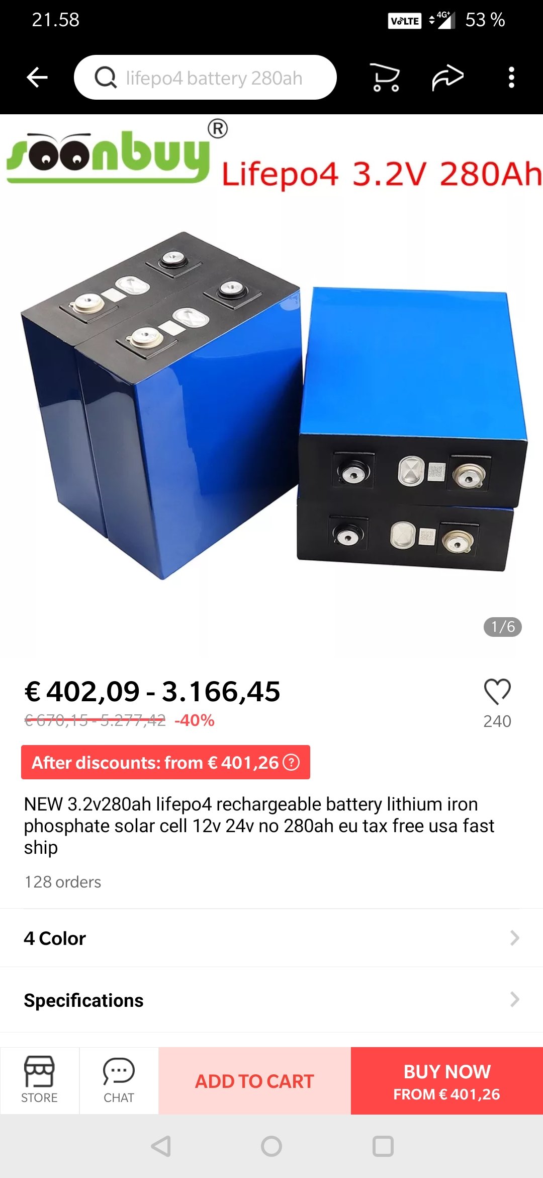

3.2v/280ah löyty teho/hinta suhteeltaan halvemmalla.

Hinta on joo 700€ Alv vähä riippuu mistä tavara tulee siihen sitten vielä 150€ BMS päälle niin hyvä paketti..... Ehkä
