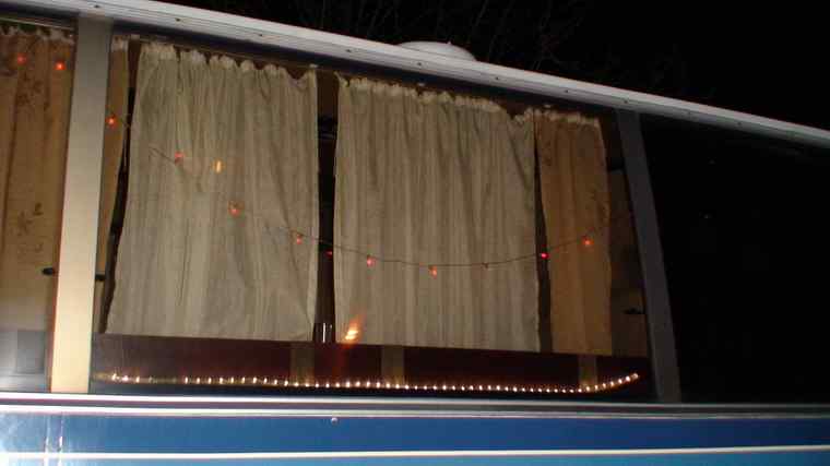

Verhovalokokeilu, 1,3 m ledivalo muoviputkessa ledit n. 4 cm päässä toisistaan yllättävän kitkas.
Edit
10.2.2008. Ledit tehokkaita ja Virrankulutus 13,8V jännitteellä 270 mA. P= 3,7W.
Claes Ohlsson hinta 21€ jännite 12V, syöttö suoraan hupiakusta. Sisältä suht hyvän näköinen. seuraavaksi kokeilen sitä laittamalla se verhojen yläreunaan.
Bauhausissa näin myytävänä erilaisia (=putken väri ja ledien väri) muoviputkia n.5cm lediväli Metritavaraa olisko ollut 80cm välein katkottavissa eli voisi laittaa yhtenäisen putken niin pitkän kuin haluaa. 4m pätkän kulutus 40VA.
Hinta vaihteli 3 - 6€/m ja toimii suoraan 24V jännitteellä.
