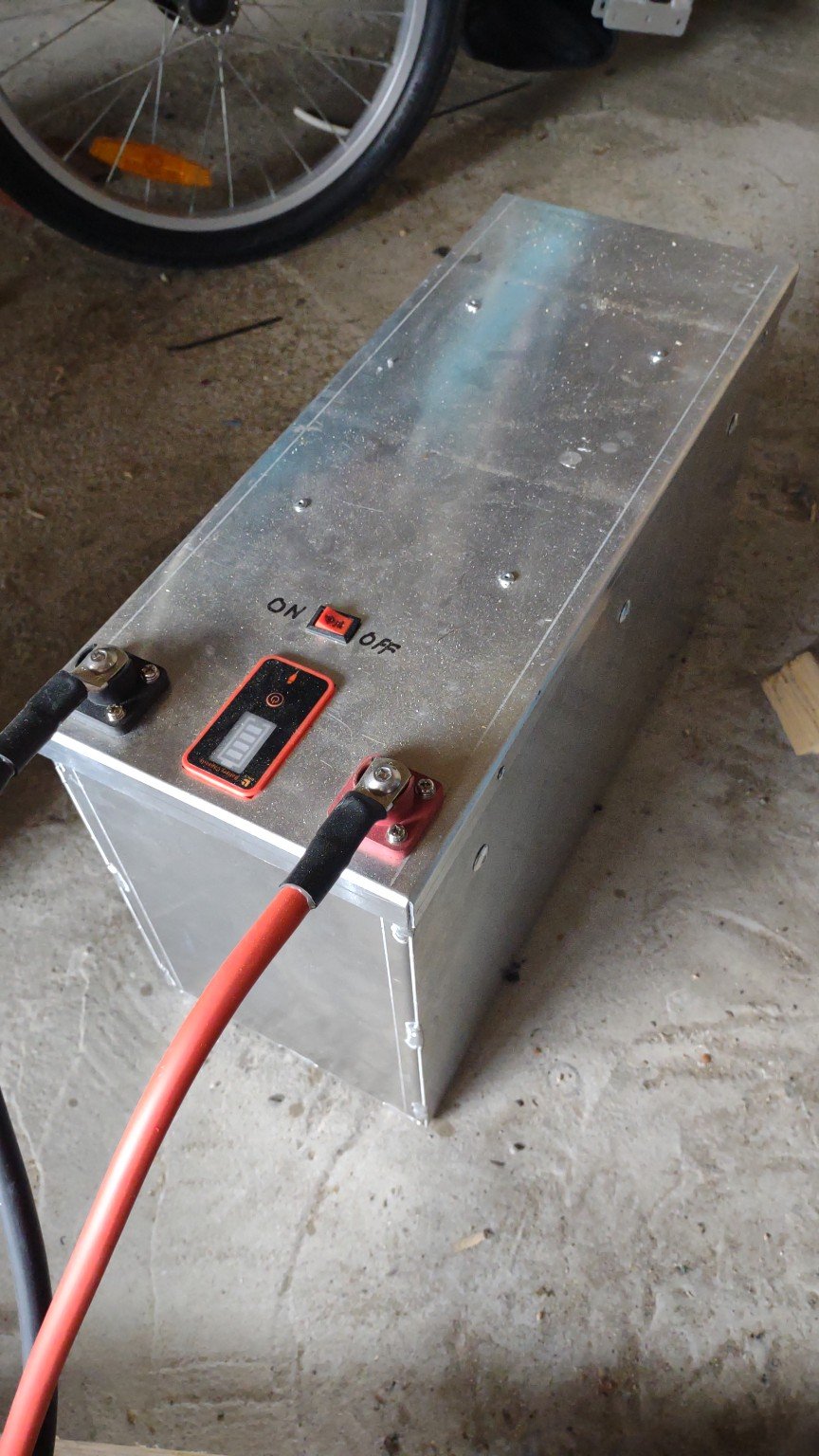

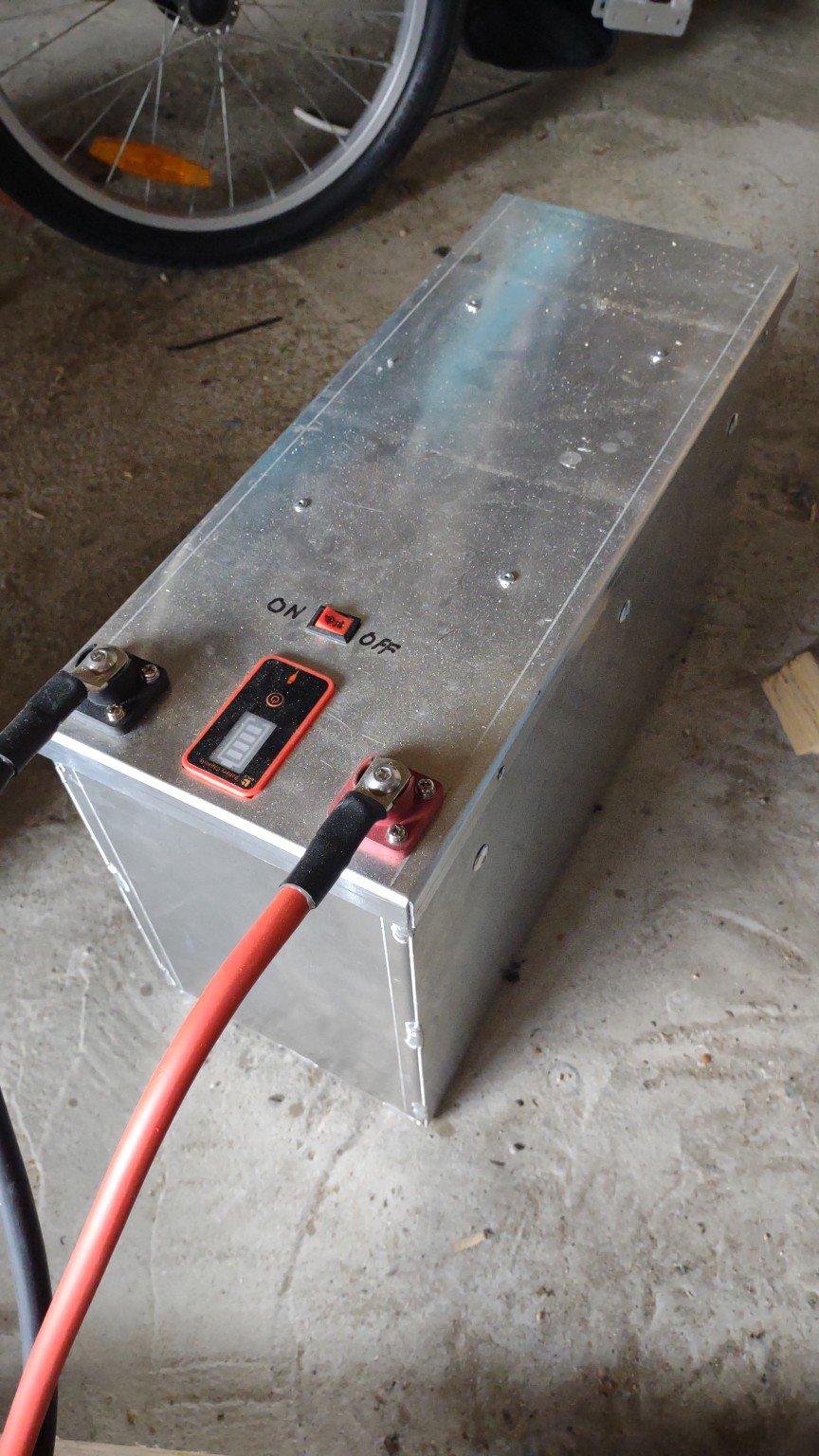

Re: Akkujen hankinta
Tämmönen 24v 200ah paketti (4kwh käytettävissä!!)
1800€
Sis. 200a bms:än Bluetooth ominaisuudella ja laajoilla säädöillä
Aurinko ukon lifepo4 akku
kwh noin 2 ( tai yli ) x lyijyakku pakettin verrattuna, miten tuon jäähdytys hoituu jos purkaus max lukemissa.
