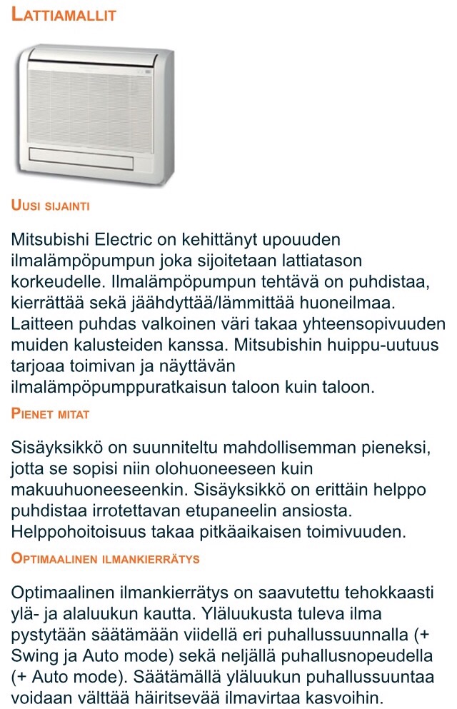

Re: ilmalämpöpumppu linjuriin...
Ainakin toi lattiamalli kerää paremmin pölyn, kissan ja koiran karvat :)
Eron huomaa jo tietokoneella kun sen laskee pöydältä lattialle. Pohjassa oleva pölysuodatin pitää putsata vähän väliä. Ja tietokoneen läpi menevä ilmamäärä on viel pikkanen. No toisaalta ne kissankarvat on jostain muualta pois :)
