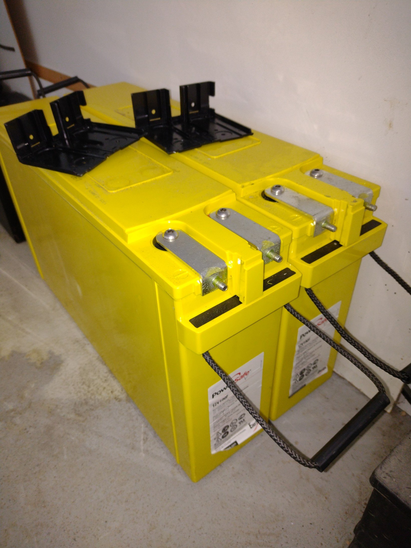

Siinäpä ne. Kaksi 190ah akkua. Olivat tasaisesti 13.02v.
Nyt vaan pitäisi saada ne kiinni jotenkin autoon jossa on perinteiset akunkengät.

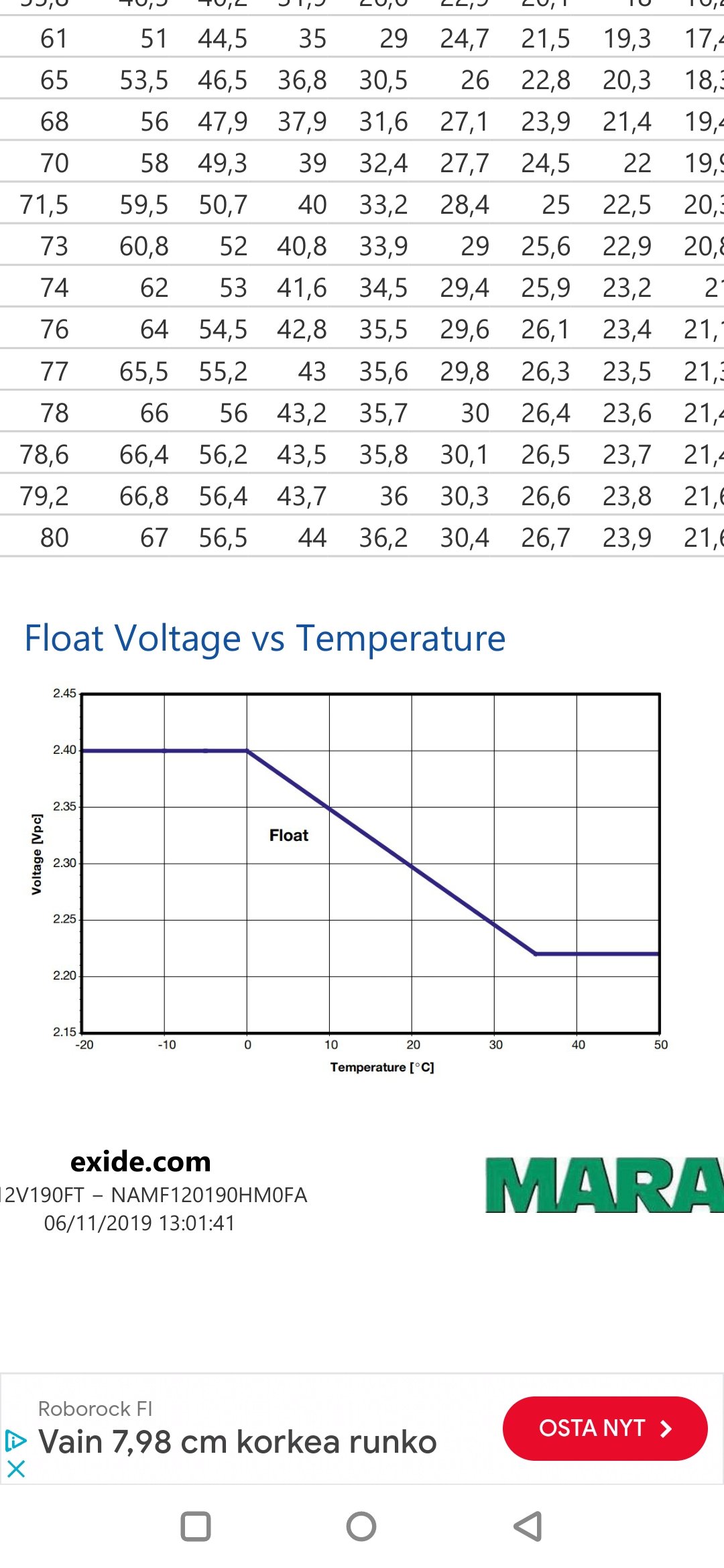

Laitoin 8kpl 12v/190ah noita tukiasema akkuja rinnan autotallissa että sain ne ylläpitolataukseen.
Kaikki oli alkukesästä ladattu täyteen yksitellen ja jännitteet oli kaikissa noin 12.9-13.2.
Mittailin akkujen navoista jännitteitä niin ihmettelin että kun kaikissa ei ollutkaan sama jännite rinnankytkennässä,vaikka luulin että kaikissa pitäisi nimenomaan olla sama kun ovat nyt yhtäpakettia????
Vai onko niin että menee pitempi tovi että tasoittuvat vai olenko ymmärtänyt väärin?
Piti ihan useaan otteeseen tarkistaa.

Perus kysymys vielä akuista.
Aikaisemmin jo laitoin joksikin aikaa 8kpl tukiasema akkuja rinnan ylläpitolataukseen.
Ihmettelin kun akkujen napoja mittaillessa niissä oli 0,1-02v eroja keskenään vaikka kaikki yhdessä rinnankytkennässä.
Tasoittuuko ne ajan kanssa samoihin lukemiin vai miten sen sähköopillisesti kuuluis mennä?
Hyviä puoliahan tuossa olisi käsittääkseni että jos yksi akku purkautuu enempi niin muut nostaisivat varauksen takaisin mutta vastaavasti yksikin huono imee muidenkin varauksen alas.
Tämä lähinnä siksi kun suunnitelmissa oli laittaa välijohdoilla rinnankaiset akut tasaus mielessä vielä yhteen ja akkutasaajalla nämä kaksi 12v kytkentää myös tasaukseen niin tasaa vielä niiden erot.
Eli 24v järjestelmä kyseessä.

Re: Akkujen hankinta
Jos akut ovat rinnankytkettynä mitattaessa, niin tuo jännite-ero on seurausta huonosta kontaktista, tai epätarkasta mittarista. irroitettuna niihin voi tulla tuollaisia pieniä jännite-eroja.
Vai mitä mieltä sähkötietäjät asiasta?
26.7-28.8v jos 24v paketti.
