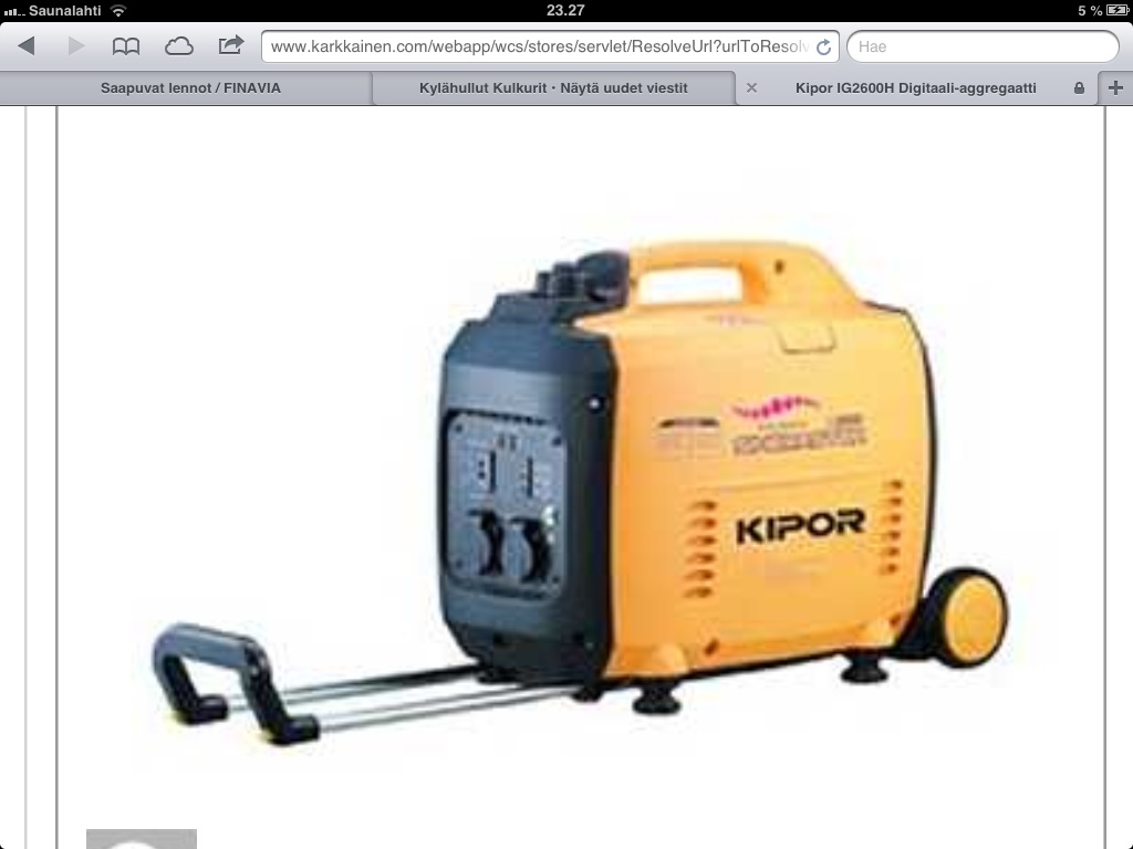

Meillä pyörii lennokkikisoissa noita 2kwn kiporeita kavereillla 8 tuntia päivässä. Samat koneet on kestänyt jo vuosia. Samoin noilla ladataan treeneissä lennokkien akkuja. Hyviä kokemuksia kaikkiaan. Itellä 800w einhell, jolla myös käyttötunteja kohtuu paljon. Nytkin se rallatteli tuossa pihassa, kun viimeistelin bussin kyljestä tarrojen liimoja irti Bilteman 12v kiilloituskoneella. Se on vaivaton tapa saa 12 volttia
- kulkuri
Re: Aggregaatista asiaa
Painaa sitten suhteelisen miehekkäästi eli edottomasti kannattaa ostaa tämä vetopyörällinen malli

Juu olis varmaan pitäny tilata tuolla kuljetuskärryllä. Täytyy varmaan viritellä se kiinni tuollaiseen "olutlava kärryyn" kai se tuon painon kestää jos monen olutlavankin.

Käynkö tuon vai etinkö jostai Kiporin tms.?
88 desipeliä ei ole hiljainen.
Joo. Siis samaa mieltä.
Noissa meluissa on ongelmana ettei taida olla mitään mittausstandardia. Jossain mainittiin myös 52 db, joka on sama kuin Hondassa, mutta miten mitattuna... Tuon kun kiikuttaa tuonne seuraavaan kortteliin, niin melut on nollassa. Ainakin jos sen jättää sinne yöksi lukitsematta.
Lähinnä onko tuossa mitään eroa vaikka tuommoseen kiporiin? Kiinassa nuo kaikki on tehty. Paitsi Honda ja Jammu. Näyttäs olevan 25 kuutioo pienempi moottori stanleyssa- pienempi moottori, pienempi ääni vai kovemmat kierrokset.
Lähinnä hätävaraksi meinasin laittaa ja viskata sen jonnekkin ojaa pärisemään. Kiva ois kuunnella, miten Onan äännähtelee sisälle Amerikkalaisessa kaupallisessa ratkaisussa.
