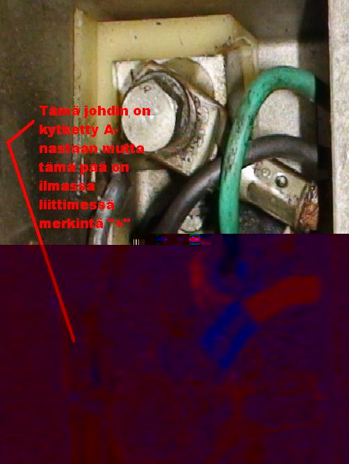

Tarkistin nyt yös Säätimestä koelampulla jännitteet:
M ja M2 -
A antaa - mutta kuten kerroin johto laturilta on poikki laturin sisällä, kts kuva alla
F - tämän se saa releen käämiltä "349 Laddnings lamppa" jonka rinnalla releen käämi "345 Start spärr"
Med + on kytketty laturin paksuun + napaan
M ja M2 -

Maadoita se F johto, niin saadaan selvyys kumpi on rikki, säädin vai laturi.
Sanoit, että kuvassa oleva johto on ilmassa, en ymmärrä. Otitko sen irti vai oliko se irti, laita paikoilleen ja testaa.
Re: Laturi ei lataa Volvo B10M vm 1980
Otin johdon pois ja mittasin laturin rungossa olevasta nastasta vastusarvot isoihin + ja - nastoihin näytti molempiin n. 8 Mohm mikä tarkoittais että 24V siitä saisi vain 0,000003 A herätevirran - siitä ilmaisu ei kytketty vaan kelluu ilmassa. tuo nasta on paremmin kytketty ison miinusliittimen vieressa näkyvä vapaaseen liitimeen "R" johon on vastusta 100 000 ohmia.Puu Tiainen kirjoitti:Vielä kerran![]()
En tänään pääse kokeileen mutta huomenna sitten. Kyllä F- johto on kunnossa vaihdoin jopa releitä ettei niistä johdu. Sen lisäksi kokeilen ensi antaa +:saa A-johdolle koelampulla ja jos ei lataus käynnisty niin vähän kovemmalla kuormalla.
Pitää muistaa tuosta minun aloitusviestistä että ajettuani 20 km rikkinmäistä asvalttitietä alkoi laturi toimia koko ajomatkan ajan (tarkistin että lataa ja jännite on oikein) mutta ei enään koneen sammutuksen jälkeen (ajettiin 200 metriä tasaista tietä).
Tämän perusteella luulen että laturin sisällä on "nastas joka antaa niin pieneen virran vuotaa paksusta + navasta magnetointikäämiin A-nataan ettei releet latausvalo ja startin esto sillä vedä" täytyisi tietää minkä arvoinen tuo "vastus" on.
Huom! minä en tiedä arvailen vain

Selvennetään vielä tuota toimintaa.
Hiilipitimen A liitäntään tulee heikko magnetointivirta latauksen merkkilampun tai releen käämin läpi, sun tapauksessa ilmeisesti käämin läpi.
Hiilipitimen A liitäntä on yhteydessä staattorin käämiin, tuo lyhyt musta johto jonka sanoit olevan ilmassa.
Kun laturi lähtee lataamaan indusoituu staattorikäämiin jännite ja se tulee hiilipitimen A liitäntään sitä lyhyttä mustaaa johtoa pitkin ja siitä edelleen säätimen A liitäntään ja merkkivalolle tai merkkivalon releelle.
Toivottavasti tää meni oikein, korjata saa.
Maadoittamalla se F johto säätimeltä saadaan rajattua vika. Voit maadoittaa sen suoraan hiilipitimeltäkin.

Suunnilleen oikein!Puu Tiainen kirjoitti:Selvennetään vielä tuota toimintaa.
Kun laturi lähtee lataamaan saa indusoituu kenttäkäämiin jännite ja se tulee hiilipitimen A liitäntään sitä lyhyttä mustaaa johtoa pitkin ja siitä edelleen säätimen A liitäntään ja merkkivalolle tai merkkivalon releelle.
otetaan ensin A-johdin lähtee maakontaktista - latausvalo releen käämin kautta - lataussäätimen A-nastaan - edelleen Latuin hiililuukun A-nastaan joka kiinni keulimmaisemmassa hiilessä - hiililuukun kannen sisällä johdotettu A-nasta tuohon 5 cm pikään mustaan johtoon liittimessä + merkki - tämä menee laturin sisään ison + liittimen vierestä = = = tämän liittimen takana (laturin sisällä) on katkos
F-johto: mitattu niin vastusmittauksela kuin koelampulla latuin ja säätimen päästä (ei mene muualle) OK! koelamppu palaa kirkkaana on siis miinuksessa.
Staattorin molemmissa päissä A ja F on sama jännite koska hiilikotelon A-nastasta lähtevä musta johto on poikki laturin sisällä (ei siis itse tuo musta johto)

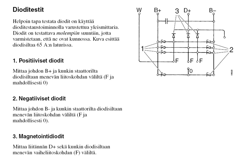

Laturissa on ilmeisesti ns. magnetointi/kenttädiodit jotka ovat laturissa sisällä ja joista tuodaan jännite hiilen A+:aan tuolla "irtojohdolla" ja säädin maadoittaa hiiltä F
Laturista sisältä tulevassa "irtojohdossa" miinusjohtoa vastaan pitäisi yleismittarilla mitattuna olla ääretön vastus ja toisinpäin joku pienehkö vastusarvo.
Noista navoista A ja F voit hiilipitimen paikalla ollessa ja muiden johtimien ollessa irtikytkettynä, varmistaa että sähkö kulkee läpi hiilten ja roottorikäämin.
Laturia olisi hyvä tuon mittauksen aikana pyörittää yksi kierros jotta varmistuu ettei liukurengas ole puhki.
Alkaa kuulostaa tasasuuntain vialta ja se voi olla myös miinusdiodeissa.

Juuri näin. Säädin maadoittaa F liitännän kautta roottorin käämin.konenikkari kirjoitti:Laturissa on ilmeisesti ns. magnetointi/kenttädiodit jotka ovat laturissa sisällä ja joista tuodaan jännite hiilen A+:aan tuolla "irtojohdolla" ja säädin maadoittaa hiiltä F
Mutta älä pura laturia ennenkuin kaikki muu on moneenkertaan varmistettu
Löydätkö laturista/säätimestä jonkun tyyppinumeron,
noita kun on suuri määrä erilaisia ja eri kytkennöillä.
Säädin haistelee A navasta tulevaa jännitettä ja tarvittaessa säätää F liitännässä maadoitusta.
Tuossa on vielä erillinen virtasäädin, säätimen M1 ja M2 liitännässä, haistelee latausvirtaa ja säätää tarvittaessa.
Jos laturissa on sisuskalut edes osittain kunnossa, voi hiilipitimen liitäntään A syöttää + jännitteen, F liitäntään maadoitus.
Näin saattaa laturi lähteä lataamaan täysillä.

Se liitäntä A laturilta pitäisi mennä ensiksi säätimen A napaan ja sieltä latausvalon releen käämiin.
Tämä mittaus kertoo diodissa olevan jotain häikkää, vastus pitäisi olla erisuuruinen + ja - navoista mitattaessa. Miinusnavasta huomattavasti pienempi, vastus varmaan satoja ohmeja (hatusta tempastu arvo )KajNyy1 kirjoitti:
Tässä vaan täytyy huomioida yleismittarin mittapäiden napaisuus, nythän mitataan diodin läpi.
Diodien tarkempi mittaus vaatii aina laturin purkamisen.
Tässä esimerkki Scanian laturin sisäisestä kytkennastä. D+ ja B- navan välissä on diodit ja zenerdiodit, kuten D+ ja B+ linjassakin. Tässä tapauksessa D+ ja B+ väliltä mitattaessa on vastus huomattavasti suurempi kuin D+ ja B- väliltä.
Tämä mittaustapa ei oikeastaan kerro yhtään mitään, siellä voi olla jokin diodi täysin pimeänä ja sen löytäminen vaatii laturin purkamisen.

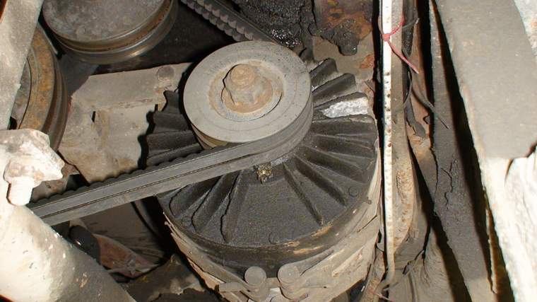

Huomen aamuna tulee viikko täyteen Suomessa. Travesta kun ajoimme laivaan ke 14.4.10 klo 23:50 olin kytkenyt vain parkit päälle, sitä ihmettelin sitä suurta henkilöautomäärää, emme tietäneet tästä tuhkapilven aikaansaamasta kansan liikeestä mitään ennenkuin Helsingissä.
Nyt siis seuraavaksi olisi tarkoitus irroittaa laturi autosta ja avata se. epäilen mutta tarkistan ensin että magnetointijohto on joko poikki laturin sisällä tai muualla mittaan kahteen suuntaan diodien takia.
Eniten epäilen että (mahnetointi)johto on irronnut koska ryhtyi toimimaan rikkinäisellä asvaltilla. Lisäksi on kokeiltava hyppylangalla samainen johto laturin ja säätimen väliltä.
En ole viellä perehtynyt mutta olisiko jollain järkevä työjärjestys laturin irroittamiseen ja purkamiseen?
- DSC01908.JPG (47.85 KiB) Katsottu 24839 kertaa
- Viestit: 4289
Onko sulla laturi keulassa porrasaukon vieressä vai moottorin päällä?
