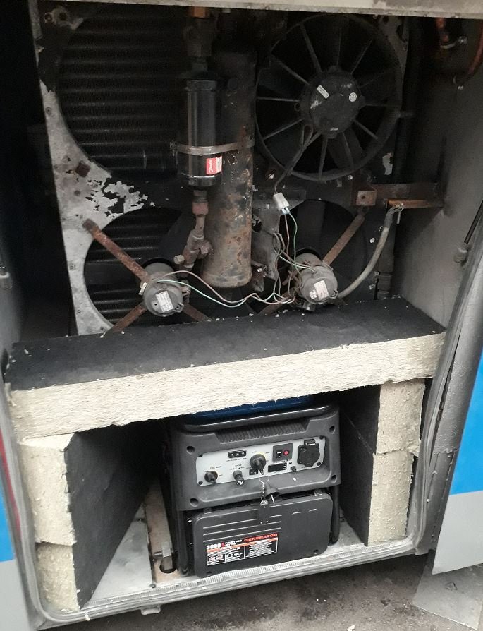

Mulla on tuommoine timco.
Pulttasin sen linkan sivulootaan ilmastointikennon alle kiinteäksi.
meteli on isompi kuin 56db mutta pienempi kuin perinteisissä.
ainakin invertteri ilppi tuon säästöliekin kanssa toimi kun kokeilin mutta oikeaa käyttöä puskassa ei vielä testattu.
Pakoputki pitää tuua vielä auton ulkopuolelle kun nyt puhaltaa auton alle josta käry kulkeutuu sisään.
ei armasti ole kawan, hondan tai minkään muunkaan oikean agrin veroinen mutta eipä hintainenkaa. Kun ottaa omalla kohalla käyttöasteen huomioon niin saa luvan välttää.

Re: Aggregaatista asiaa
Kiinteä asennus kiehtoisi minuukin. Pitää kuunnella miten käy korvaan ääni. Autoon asennuksessa jää raahaamisen vaiva pois ja mahdolliset naapurit häiriintyy vähemmän kun jonkinlaista seinää välissä. Käyttötarvekin on vielä ihan mysteeri. Kesällähän puskasähkö tulee tulemaan taivaalta ja talven puskia ei vielä tiedä kun liikenteessä tuo on ollut vasta Juhannuksesta.
Tsiikailin kuvasta että suht helppo on pistää pari äänieristyslevyäkin tuohon.

Ihan mahdottomasti tuollaista ilmajäähdytettyä laitetta ei voi kyllä koteloidakaan, saa lämpöhalvauksen.
Pakoputki ja ilmanotto aiheuttavat ison osan äänestä. MB609-autossa laitoin aggren sivuluukkuun, joka oli alunpein tehty kahdelle kaasupullolle. Metallisella viemäriputken palasella vein pakokaasut lattiasta pihalle. Imuilma tuli luukun ritilöistä. Kuumenihan se kone siellä luukussa, mutta toimi kuitenkin. Tankin olin laittanut tavaratilan puolelle, koske siinä koneen päällä oli liian kuumaa. Kesällä pidin luukkua aiku, mutta rospuuttoaikaan pystyi käyttämään luukku kiinni kuten myös ajossa.
Melu väheni ja auton toisella puolella pystyi jopa keskustelemaan. Ei sovi ehkä leirintäalueelle, mutta en sovi minäkään. Nyt aggre on irtonaisena bussia takaluukussa. Pystyy käyttämään luukku auki tai vie muutaman metrin päähän pensaaseen.

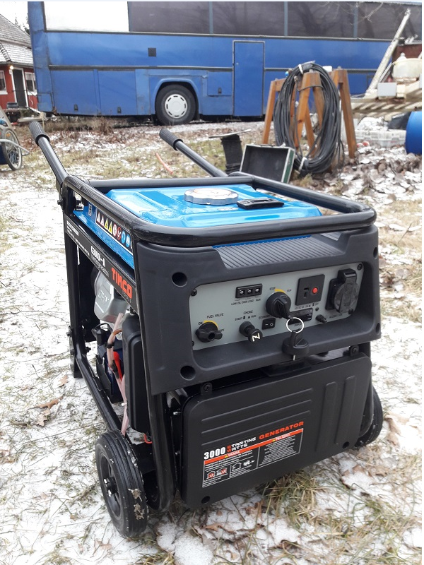

Pääsin viimein koekäyttämään tuota. Käytin vartin ja vaihdoin öljyt.
-Hiljaisempi kuin odotin. En kuitenkaan käyttäisi tyynynä..
-Hajuttomampi käydessään kuin odotin. Ensi kosketus oli että "kuumaa ilmaa ja pullanmuruja". Vertailukohteena pidin 2001 Kawasaki zx-12R streetfighter moottoripyörää joka tappaa vartissa, joko ajossa tai pakokaasuilla.
-Ei komplikaatioita Reddewilin Powerstarin kanssa. Hyvin vaihtoi keltaisesta ledistä vihreelle.
Kaikki toimii- myös kaukosäädin. Höh. Onko minua huijattu?

Timco tilattu Nettimyynti-kaupasta. Nyt suunnittelemaan kuormalavan päälle rakennettavaa koirankoppia - niin sopii sopii aggre paremmin mökin pihasuunnitelmaan. Joku saranamekanismi siihen tulee....aukeava katonlape tai jotain.

Timco koottu ja koekäytetty. Vaikuttaa toimivalta. Hiljainen käyntiääni verrattuna bussissani olevaan Keeway-koneeseen. Kaikinpuolin vaikuttaa hyvältä ostokselta.
Bussin Power Star invertteri tuntuisi toimivan tuon kanssaa. Lähti lataamaan normaalisti ja kierrokset nousivat Timcossa, kun vertti pyysi lisää tehoa.
Naamataulussa on ainoastaan yksi shukolähtö, mutta se ei haittaa. Rakennan kaatille pienen suojakopin eurolavan päälle ja siihen seinään kopin laitan seinään rivin ulostuloja. Tuo kaukokäynnistin toimii kyllä lämpimällä koneella, mutta kylmänä vaatii rikastinmen käyttöä. Pitää varmaakin väsätä "Zuikkis"-tyylinen rele/solenoidikikkare, jos haluaa tuota mökin Victronic-laturivertin automaattikäynnistysominaisuutta hyödyntää.

Tankin voisi helposti irroittaa koneesta ja sijoittaa erilliseen tilaan. Näin minulla oli pulla-Mersussa. Tuo Timcon moottori+generaattori on kokoa 2 kenkälaatikkoa

Tuommoseen loukkoon ite laitoin tuon agrin.
Pakoputki häätyy vielä siihen laittaa auton ulkopuolelle.
Tuossa luukussa on valmiiksi ritilä, sekä takapuolella kans joten on läpivirtaava aukko.
Epäkesko

Timco 3000i on ollut nyt koekäytössä mökin aurinkosähköjärjestelmässä. Hyvin toimii Victron EasySolar -laitteen kanssa. Säästömode voi olla päällä ja Timco tajuaa antaa kierroksi, kun laturi pyytää. Lataustehoksi säädin EasySolarissa 1000W ja virtaa puskee 35A 24v-akustoon. Lähtöjännite olo 10.3v ja viiden tunnin jälkeen oltiin kesäisissä lukemissa 25v.
Paneelit eivät pysty tuottamaan lataukseen tarvittavaa määrää sähköä vuoden pimeimpänä aikana, joten mökillä joutuu käyttämään aggrekaattia. Melutaso tuossa Timcossa on siedettävä. Paljon hiljaisempi kuin tuo bussissani oleva Keeway.
Ainoa miinus: Timco 3000i ei sovellu isojen moottoreiden käyttöön, halkokone, kaivonpumppu, kompura. Ne toimivat kyllä aurinkosähkökeskuksen kautta, mutta eivät suoraan Timcosta. Keeway kyllä pystyy nuo käynnistämään - kyykkää vähän mutta massa voittaa.
