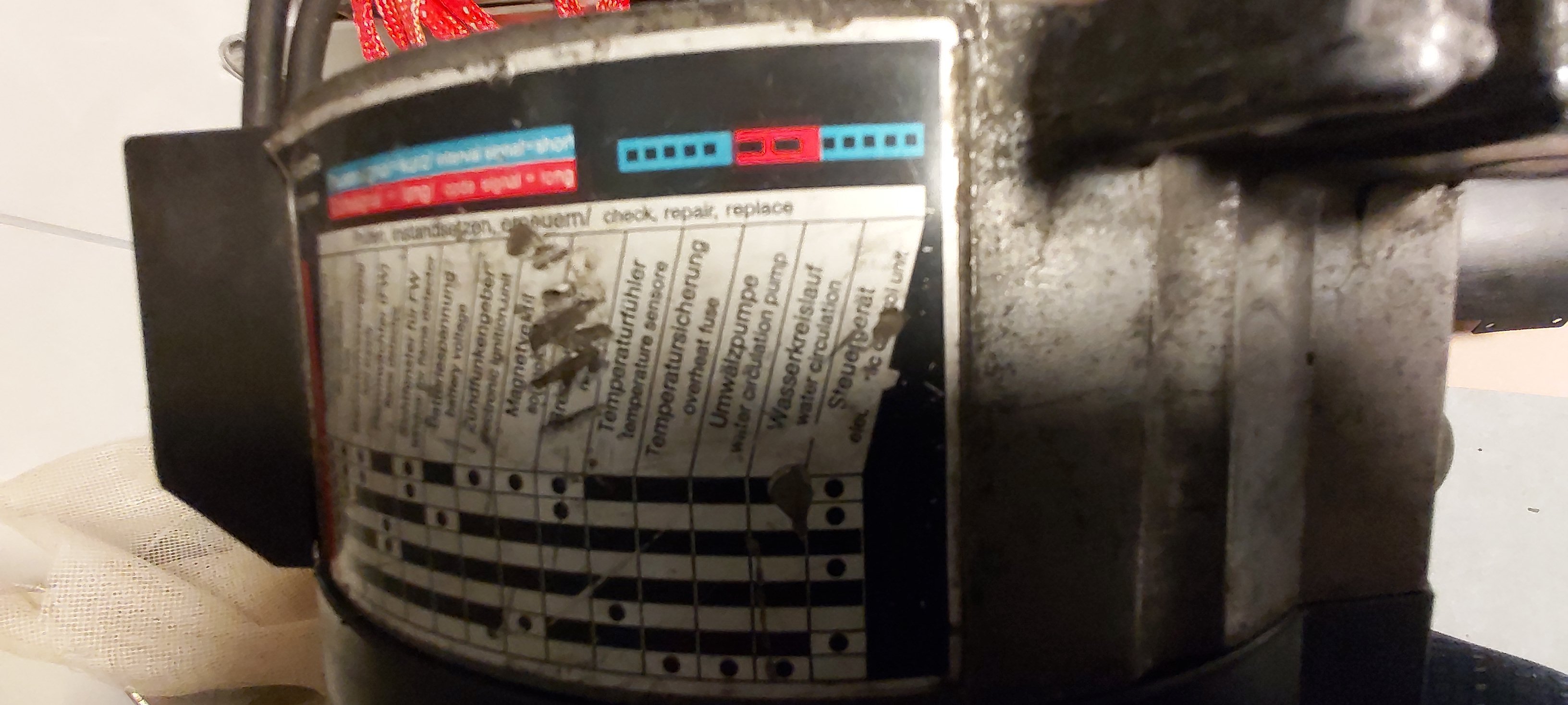

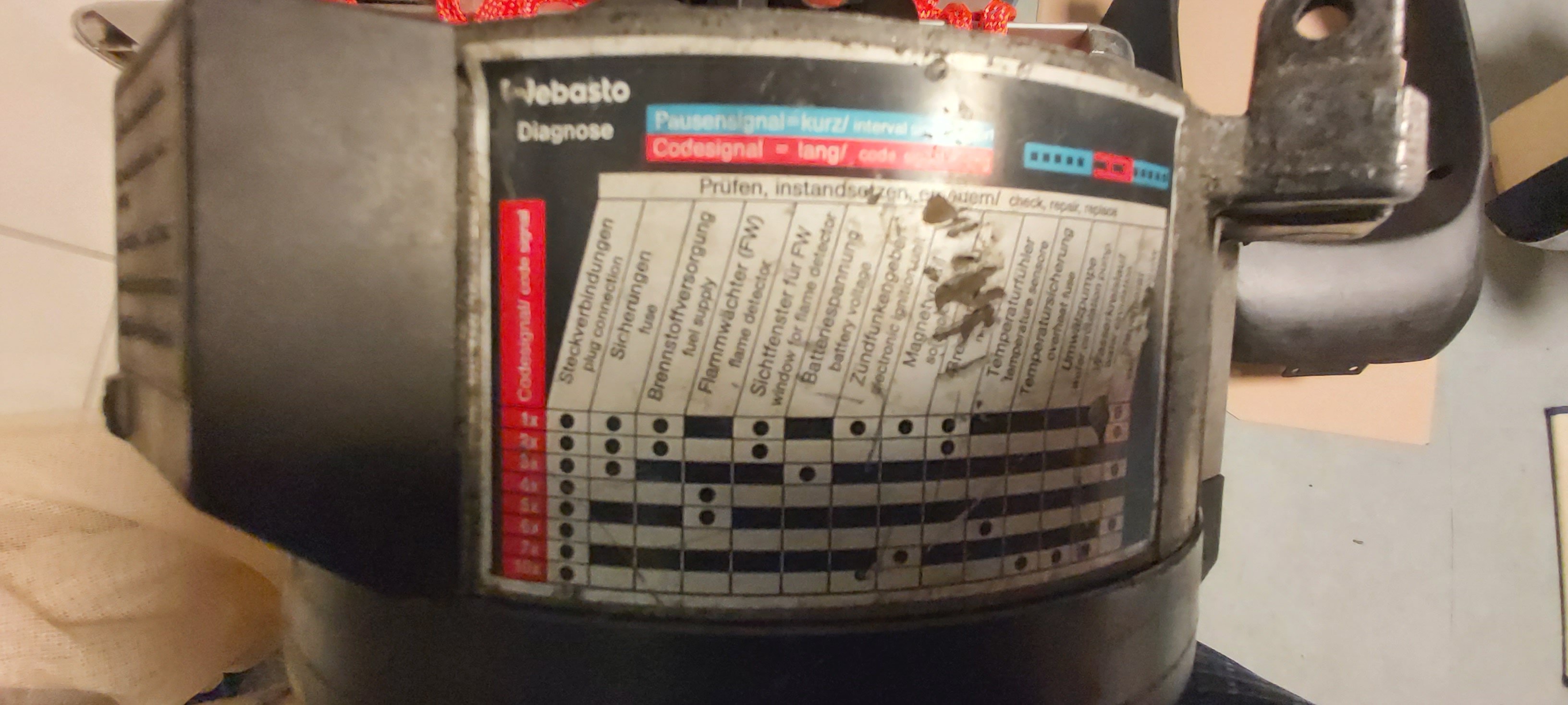

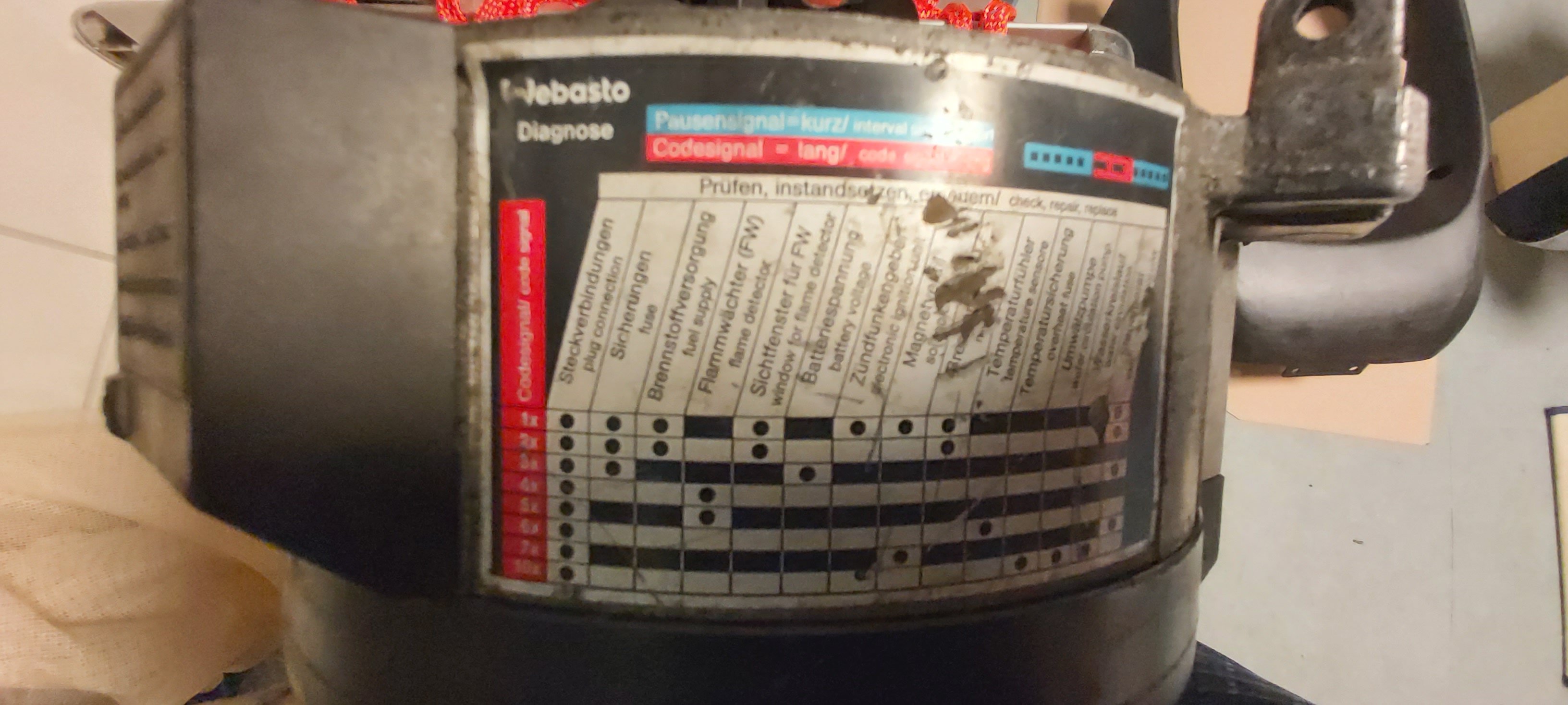

tuossa olisi vikamatriisi

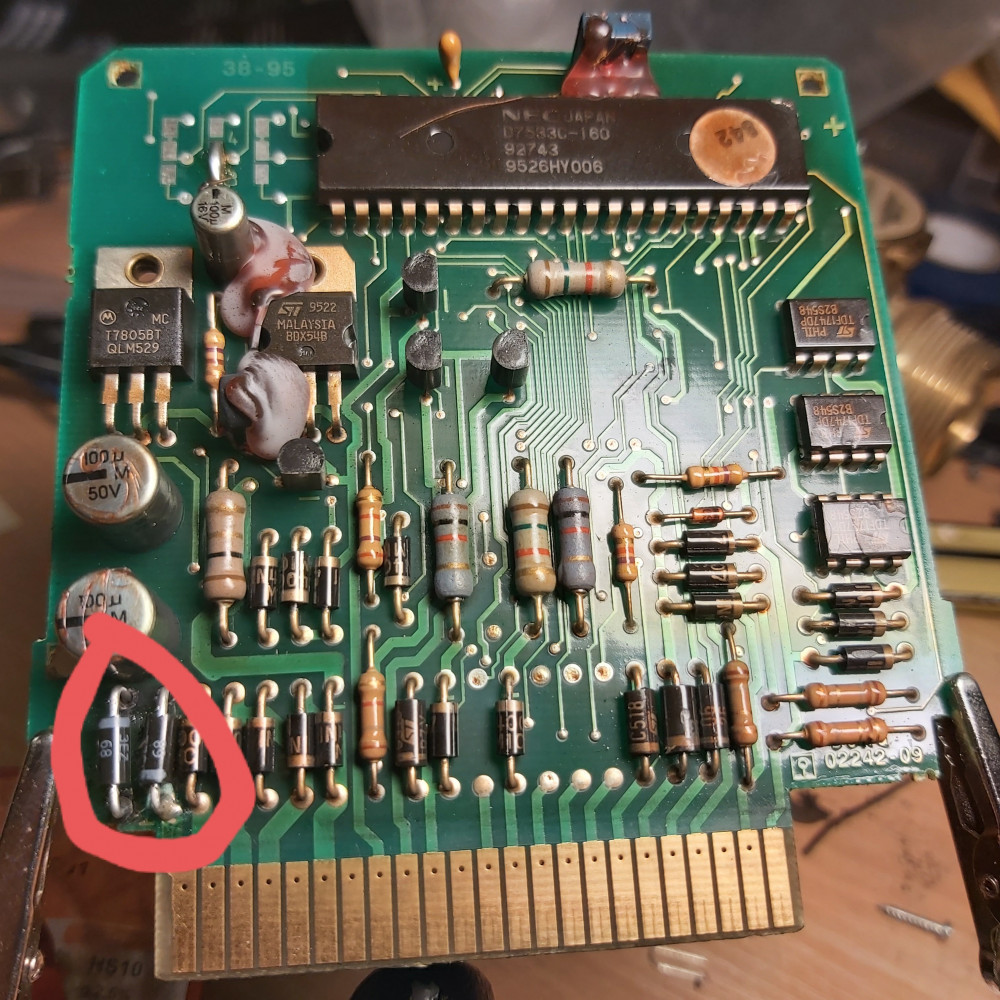

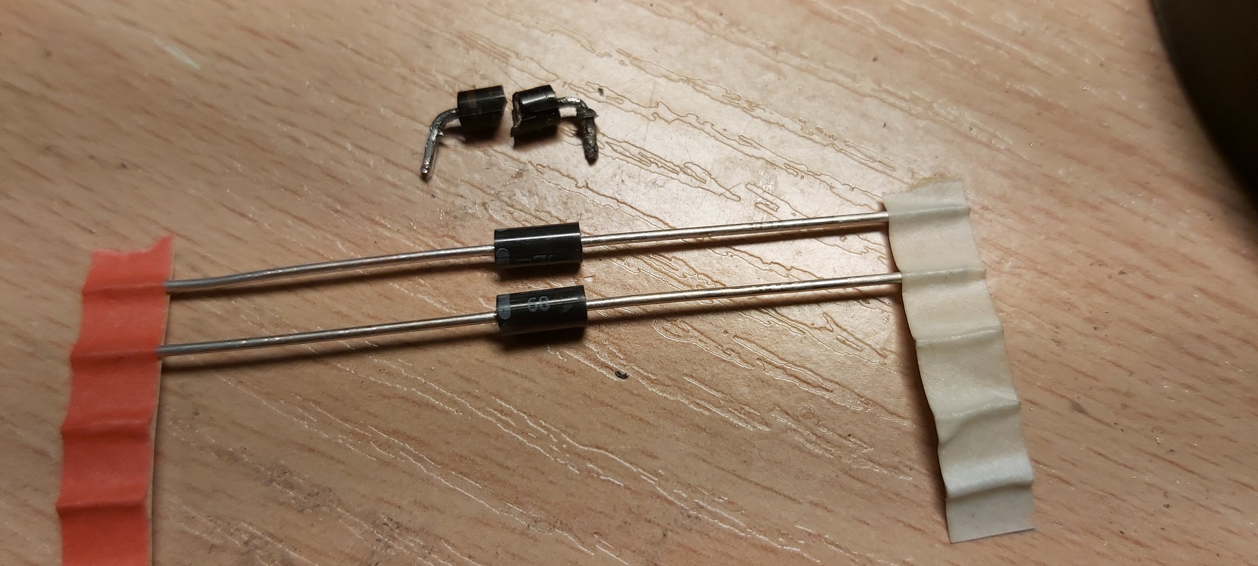

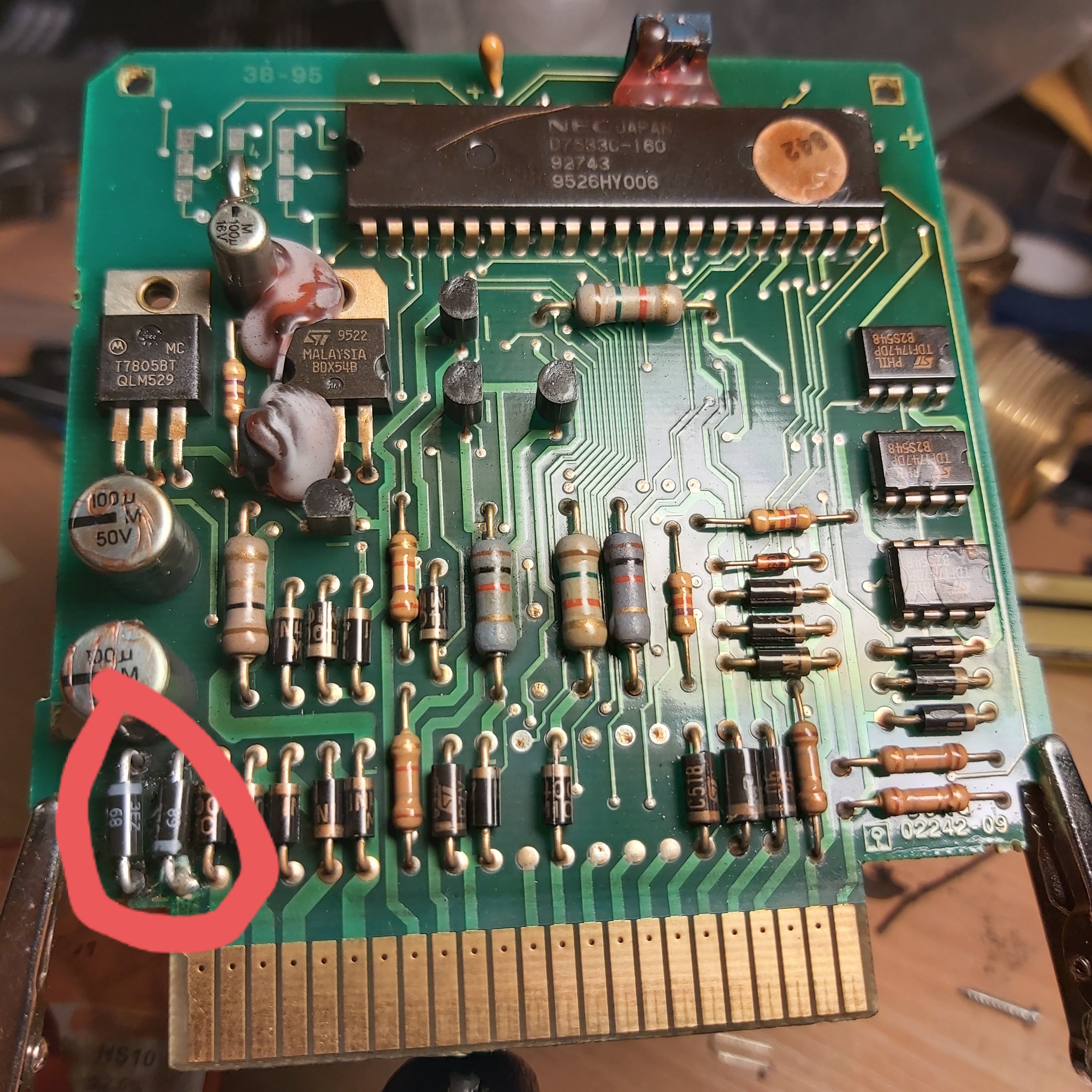

Avasin koko paketti ja aivoissa oli käryä. Löysin kaksi Zenerdiodit jotka olivat päästäneet savun ja haljenneet. Toinen putos kahtia kun juotin ne irti. Tilasin heti Starelec Vaasasta uudet vastaavanlaiset diodit. Luultavasti solenoidin diodit sarjaan kytketty. laitan kuvia kun pääseen taas hommiin.
Carrus Regal 350 -96 Scania k113
VeihtiPekka
Viestit: 169
Liittynyt: 09 Syys 2017 21:28
Truck: K113, Regal 350
Location: Haapajärvi
Re: Webasto temppuilee apuva
Harrastelijaystävälliset aivot webastossa kun sisältä löytyy zenereitä, fettejä, vastuksia ym. jota voi vaihtaa ja kunnon tarkistaa yleismittarilla.

Tuli paketissa uudet zenerit 20 centtiä kpl. rahdin kanssa 9.15 eur. Tein juotokset ja seuraavaks kasaus ja testi.

Vilkkukoodit webasto dw300

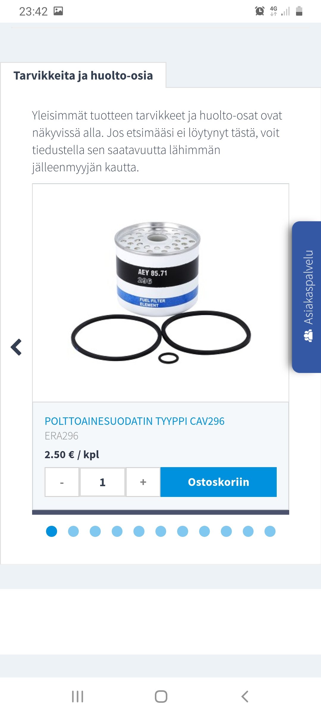

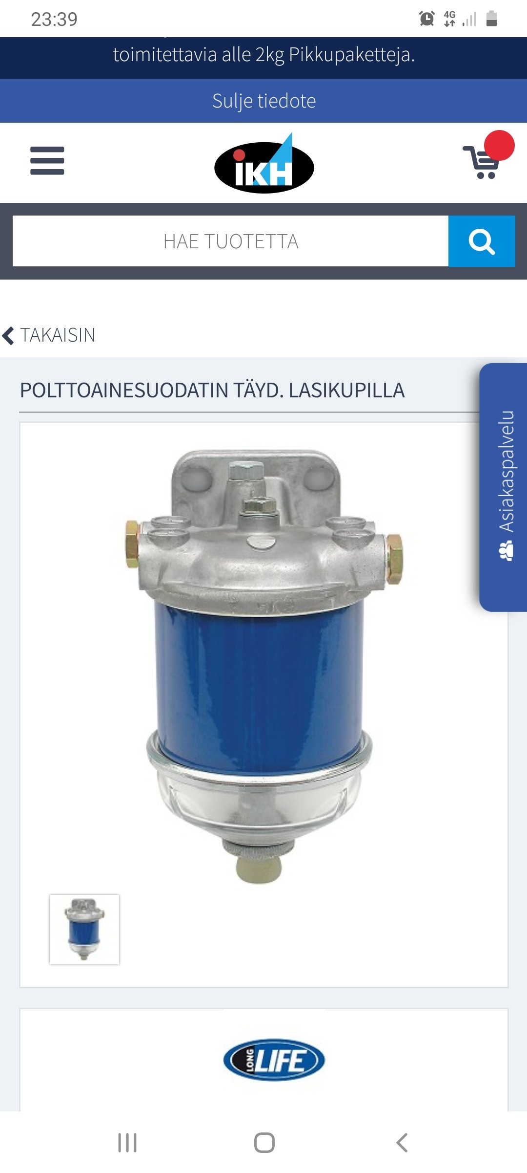

Tällainen maksaisi 26€
Seuraava vaihto ei sitten harmita enää :lol:

Green1 kirjoitti: 23 Marras 2020 23:41 Tällainen maksaisi 26€
Ei paras imupuolen suodattimeksi, vuotokohteita ,,vastaava ”patruunamalli ”varmempi ja siistimpi vaihto,,
keskuslämmitys polttimen suodatin hyvä vaihtoehto myös ( uudempi malli suod patruuna), on jonkinverran kalliimpia
kuin traktori suodattimet.
Kerran vuoteen syksyllä vaihtavat bussi yrittäjät, vaikka käytötunteja vähän , veden kertyminen suod on mahdollista.
"Green1", mikä johto sieltä oli rikki? Tiedosta olisi varmasti apua muille Weban kanssa painiville. Onnistuneet korjaukset ovat tämän palstan parasta antia.
Lasikupumallista näkee ilmakuplat ja likapartikkelit helposti, joten se olisi minun valintani.

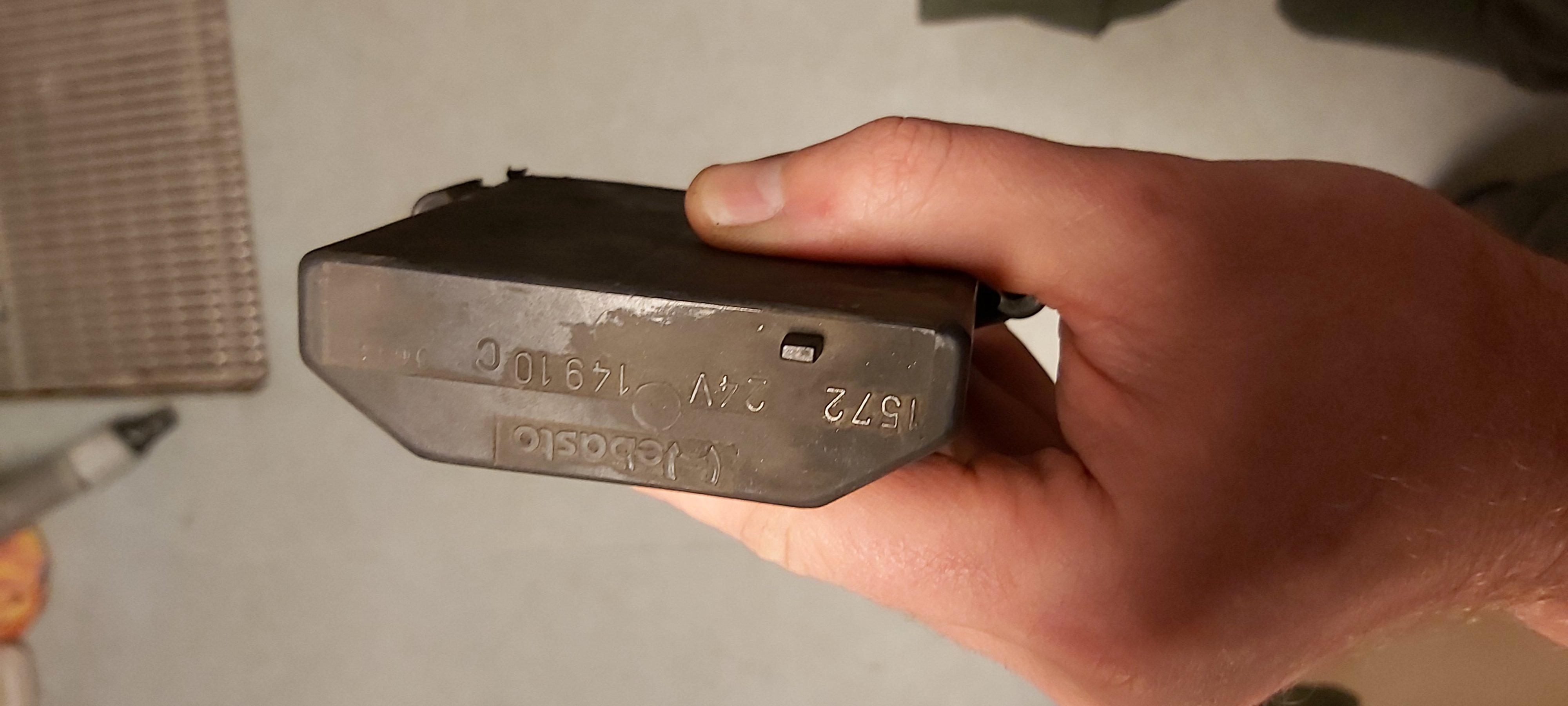

Sain vielä lainata juuri samanlaisen ohjausboksin paikalliselta linja-auto yritykseltä. Vielä teki samat temput. Hetken lämmittää ja sitten jää odottamaan puhaltimen käynnistys. Ulossuljettu on mustalaatikko.
Töpseli irti - kiinni sitten lähti puhallin muttei, sykli jäi siihen.
Tekee polttaessa sillointällöin nopeat yksittäiset katkot. Joskus sammuu siitä. Jos on ollut ilmaa niin savuttanu kyllä hetken aikaa, nyt ei näy kuplia menevän letkussa. Katkot väheni vähentämällä ilmansyöttöä. En tiedä kokonaan katkojen vastaus.
On löytynyt jo pari vikaa, diodit, yksi johtoliitin, toinen paksumpi punainen johto. Seuraavaksi katson johtosarjan kunnolla läpi ja juotan pohja piirikortin läpi.

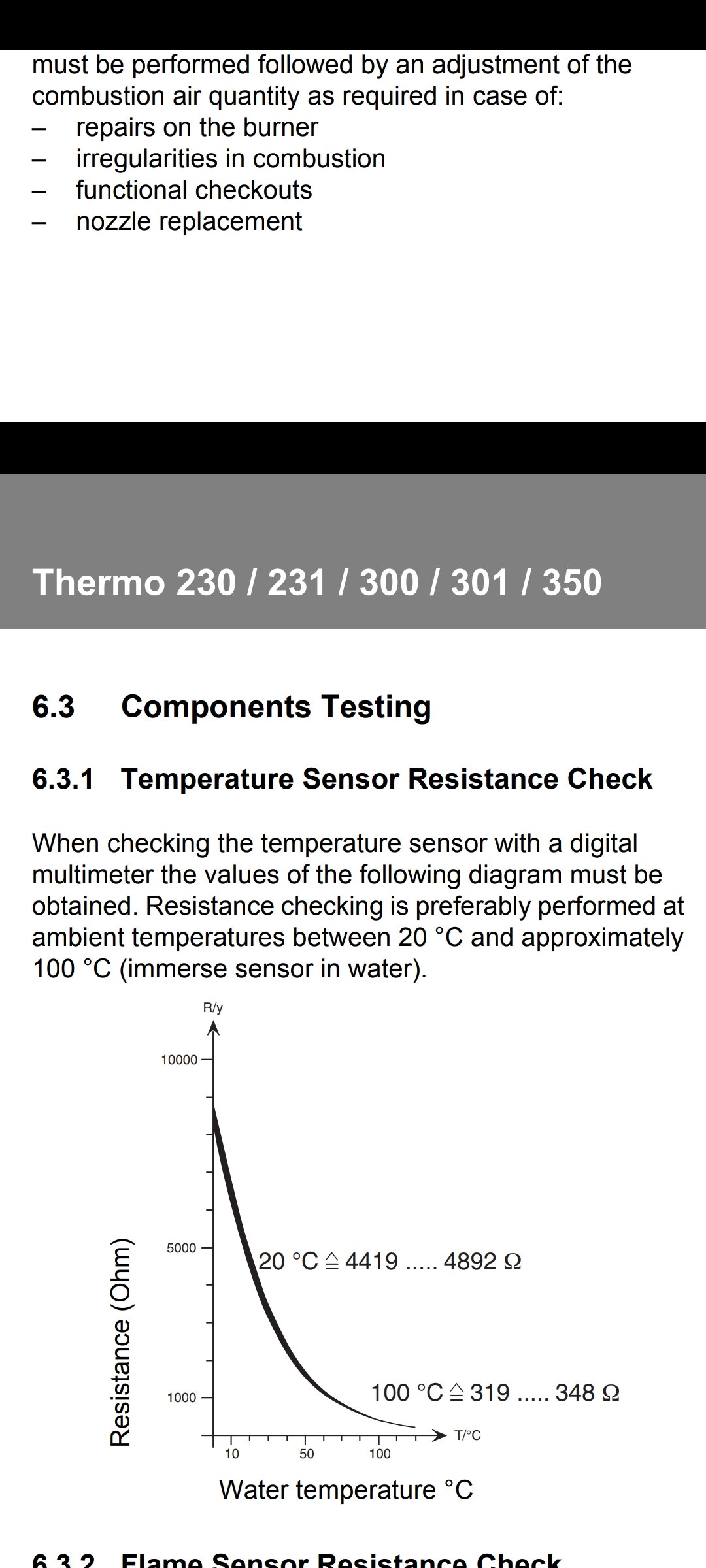

Sain mukaan käytetty anturi ja lähdin mittaamaan vastukset keittämällä vettä. Huomasin pienen eron. Oman anturin ei oikein ollut rajojen sisällä. 6000 ja 360
Lähdin mittaamaan lämmityksen lämpötilaa. Vanha anturi nousi ensiksi hyvin ja sammutuksen jälkeen laski noin neljäänkymmeneen celciusta. Jäi sitten 4:n kympin kohdalle välillä käynnistyi ja sammui.
Vaihdoin anturia
Anturin vaihto ja lämmöt nousi kahdeksan alkavaan numeroon.
Sammuttua laski noin kymmenen numeroaa ja taas käyntiin.
Oli selvä vika vanhassa anturissa. Eli tämänkerran voitettiin vaikka tuli webasto melkein kopioitu. :lol:

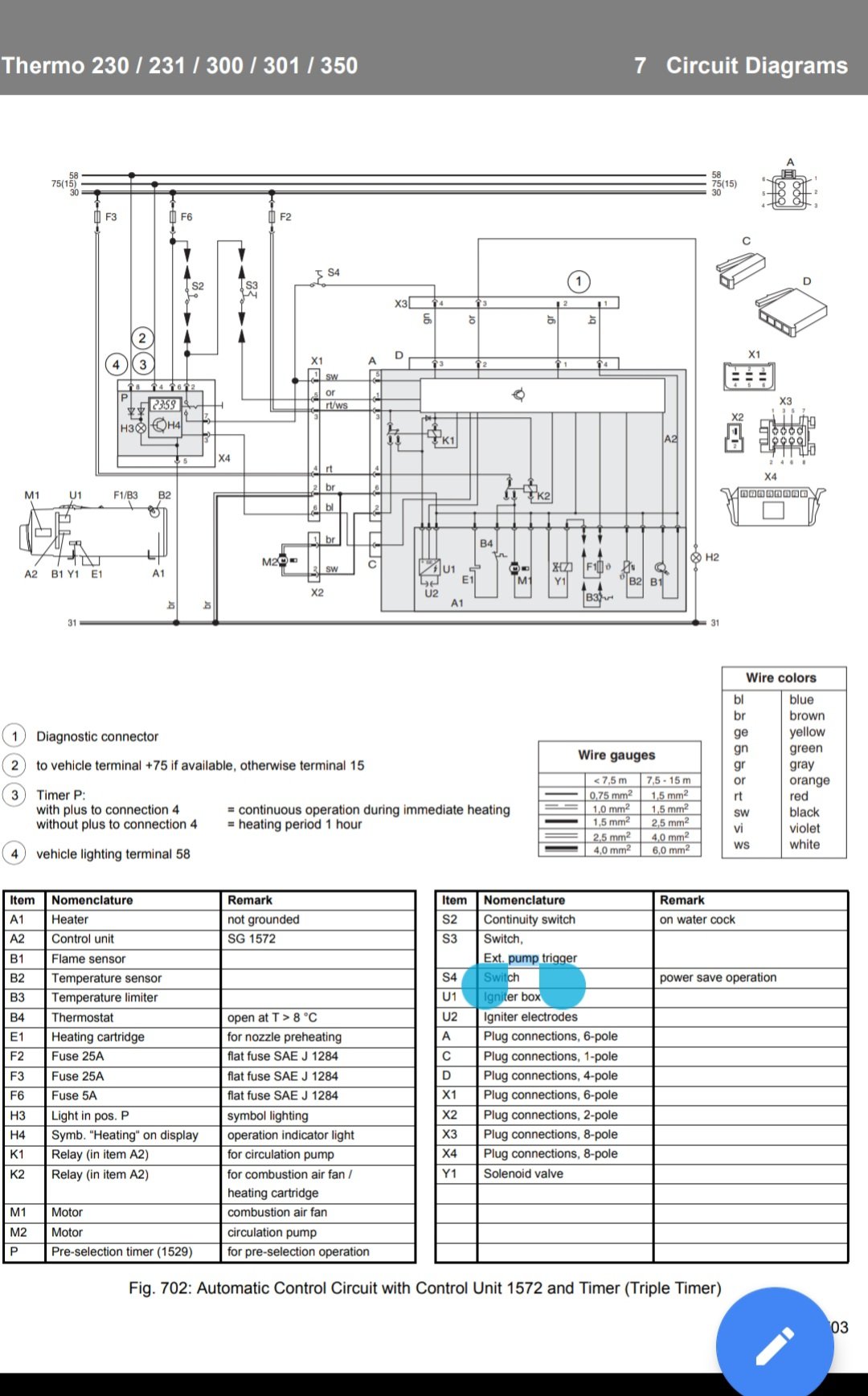

Voisiko muuten kytkeä sisätilasäädin joka vähentäisi käynnistykset?
Tässä kaavassa S4 kohdalle, power save. Diagnostiikka töpseliin pin nro 4 kytkisi sisätila säätimen sarjassa. Osaisko joku neuvoa?

En tiedä onko järkevin tapa:: omassa on webaston pistoke ( syöttö/ kellolaite) irroitettu ja siihen syötetään hupiakulta
virta ja ohjataan käynnistykset sisätermostaatilla , ei tasasta lämpöä saa, . Oleellisin vika on kiertovesipumpun pitäis jäädä käyntiin mutta ko kytkennällä ei, jos sais / osais käynnistys lämpötiloja säätämään esim poltin on /60 ˚ja 80 ˚C off, vanhoissa laitettiin erillinen säädettävä temostaatti ( esim keskuslämpökattilan) . Todellisuudessa 30 kw lämmitin on liian
suuri lämmitys käyttöön ( jos talvikäyttöä silloin nopea lähtö lämmitys koppi/ moottori)harkinnassa 5-10 kw suoraan lämmitykseen tai erillinen kuumapuhallin ilp rinnalle.
Webasto alkujaan toimii kun saavuttaa max lämmön liekki sammuu ja kiertovpumppu jää päälle ,sisä termostaatin
ohjaus pitäs saada tämän ”rinnalle” ja webaston käynnistys erillinen on/ off nappi esim, ei ihan ammattitaito riitä.
Ennen laitettiin kierovesipumplle erillinen on/ off katk , nesteenkierto ajossa pattereissa ja etukennossa toimi
paremmin kuin moottorin vesipumpulla.
Viimeksi muokannut BussMAN, 28 Marras 2020 15:14. Yhteensä muokattu 5 kertaa.
Peltsi
Viestit: 158
Truck: Scania wiima
Location: Päijät-häme
Member id: 404
Viesti Kirjoittaja Peltsi »
Mitä halutaan säätää? Kai nämä isotkin koittaa sisäisellä säätimellä säätää pelkästään veden lämpötilaa. Jos sisäinen säädin on mukana ja erillisellä huonelämpöä termarilla annetaan käyntikäskyt, niin webasto ajaa aina täysille jos veden lämpötilaa ei ole saavutettu.
Akkiä arvailtuna parhaiten toimisi huonelämmön säätö patteritermareilla ja jatkuvatoimisesti ohjattu kiertovesipumppu. Webasto elää omaa elämäänsä ja pitää vaan veden vakiolämpöisenä
