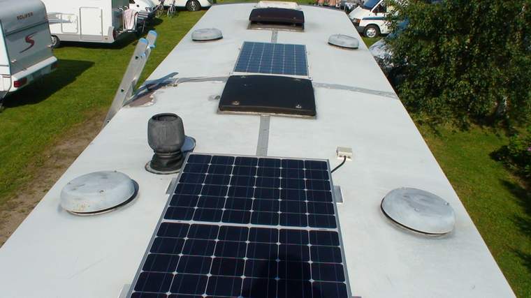

Vuosi on mennyt ja Aurinkokenno on toiminut kuten sen pitääkin, ja se on ympärivuotisessa käytössä Talven Portugalissa ja kesän Suomessa.
Kaikki arvot ovat 24V: vuosituotanto
88,8 kWh/vuosi
243 Wh/päivä
10,14 Ah/päivä
Paneeli maksoi 1403€ asennettuna kymmenessä vuodessa noilla luvuilla ilmainen sähkö olisi
1,58€/kWh
:idea: plussan puolelle menee äänettömyys :!:

Omassani ne on katolla vaakasuorassa tällöin asennosta johtuen häviää 40 - 50% tehosta.

ps. kajnyy näyttää aika tyhjältä toi katto :P
