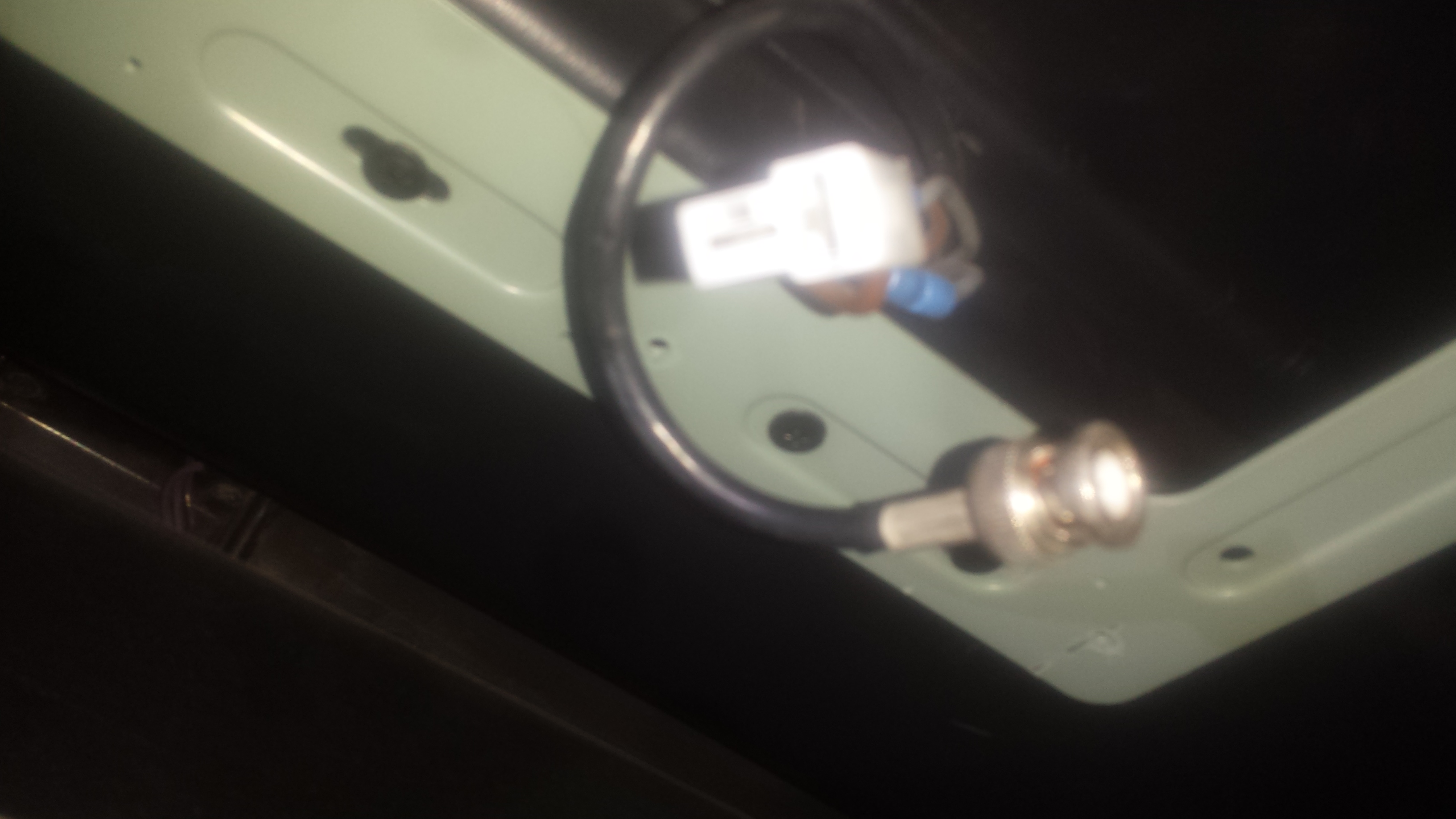

Ajattelin tässä "Stage 1" vaiheessa hyödyntää noita orkkis telkkareita. Autossa on se Blaupunktin systeemi joka on suunnilleen joka bussiin laitettu, mutta videonauhurin on joku joskus tarvinnut.
Käyttölaitteen takana oli yksi Din liitin johto pistetty saksilla poikki, jonka lisäksi sieltä löytyi kolme RCA liitintä, joista yksi oli vähän paksumpaa kaapelia. Kytkin kuvalähteen audio liittimen niihin ohuempiin ja videon siihen paksumpaan, ja kun käyttölaitteesta painoi video napin pohjaan alkoi ääni kuulua ja telkkarin kuva välähti ja alkoi pitää sellaista vaimeaa vinkunaa jota telkkarit yleensä pitää, mutta kuvaruutu pysyi mustana.
Meneekö se kuva telkkareihin yleensä sen din-liittimen kautta sen käyttölaitteen läpi, vai pitäisikö siitä kolmannesta paksusta rca liittimestä saada kuvaa telkkarille? Kuvalähteenä mulla oli vanha älypuhelin josta saa kuvan adapterilla kuulokeliittimestä ulos. Kotitelkkarilla se ainakin toimii. Vai eikö systeemi toimi ollenkaan standardilla komposiittivideosignaalilla? Se RCA piuha katoaa aika pikaisesti johtoviidakkoon, mutta äkkiseltään näyttäisi että se lähtee johtomytyn sisällä kohti A-pilaria.

Itellä siellä edessä semmonen lätty katossa jossa joku koaksiaali liitin ja 3 rcata. Sinne kun yritin laittaa kuvaa toisesta normaalista led taulu töllöstä ni se ei ole yhteensopiva tuon "vanhanajan " systeemin kautta. Tarviis vissii jonku potikan väliin?

Noi koaksiaalit menevät splitterille eli jakovahvistimelle. Ei toimi ihan heittämällä.
Jakovahvistin viidakkoon ja kaapelipäät yhteen niin jo siirtyy kuva.
Re: Alkuperäiseen telkkariin kuvaa?
ok, eli se jakovahvistin pitäisi löytää. Mihin ne yleensä on laitettu?

Onko tähän tullut mitään selvyyttä? Itse painiskelen saman homman kanssa,, oli laitettu vanhanajan dvd-soitin josta lähtee rca-liittimillä kuva ja ääni (3kpl), ja tuohon yritin tilalle heittää tällaista:
http://www.ebay.com/itm/Composite-1080P ... SwsN9XBdjo
ja muunniin purkkiiin chromecastia tai tieteiskonetta, mutta ei tule telkkareihin kuvaa..kotitelkkarilla kokeilin niin tuo muunnin kyllä toimii siinä tv:n keltaisesta video-in rca-liittimestä..
Liekko tässäkin jokin jako-murkula jossain? Vai voikohan siellä keltaisessa rca-video johdossa mennä vielä eri tyyppisesti tuo videosignaali? Outoa vaan että tuolla vanhalla auto-dvd soittimella pelaa...

Ton carruksen sähkökuvan mukaan se videosignaali menee kojelaudata suoraan 1. telkkariin, jossa on in ja out liittimet josta jatkuuedelleen seuraavalle telkkarille.
Niin paljon en ole selvittänyt että olisin irroittanut telkkaa ja tutkinut kummoinen se toteutus oikeasti on, mutta mitään erillistä jakopalikkaa ei sähkökuvan mukaan ole.
