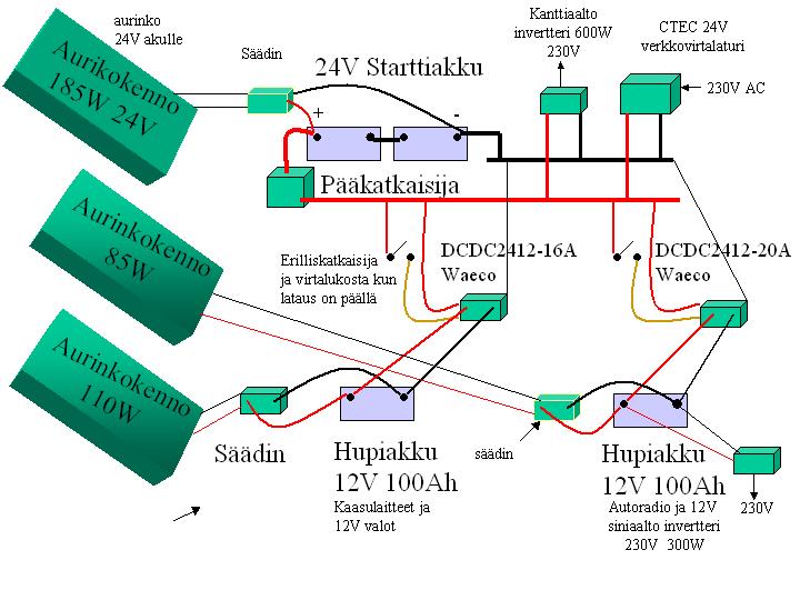

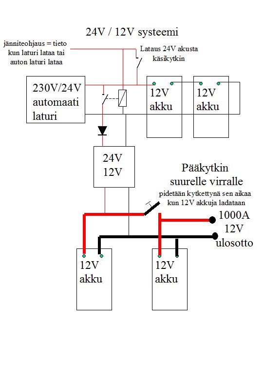

Minulla on Waeco inverteri 24V --> 12V omalla katkaisijallajolloin saan latauksen päälle myös moottorin seisoessa jos tarvetta lisälataukseen.Mata76 kirjoitti:Miten kannattaa tehdä kolmen akun systeemi tai oikeastaan lataus. Eli tarkoitus laittaa 2*250 24v ja yks 180-250 12v.
Millä systeemillä paras ladata tuota 12v järjestelmää,lataako mikään invetteri 24v sekä 12v yhtäaikaa vai pitääkö asentaa erikseen oma laturi 12v:lle?
Ajon aikana ei varmaan saa ladattua tuota 12v akkua muutoinko asentamalla moottoriin 12v laturin.
Mutta saako verkkovirralla ladattua muutoinko omalla erillisellä laturilla?
- Akkujärjestelmät_new.jpg (62.95 KiB) Katsottu 25437 kertaa
- 24V to 12V lataus.jpg (39.53 KiB) Katsottu 21819 kertaa
