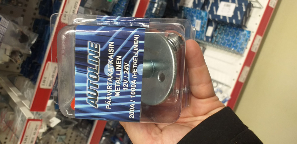

Meidän autosta puuttuu päävirtakatkaisin. Ostin tuommoisen motonetistä. Riittääkö tuo? Akut on 12v 180ah, 1000a. Ja miten se kytketään?
Otin toisen inventterille. Kytken sen 24v 5000w kiinan ihmeen, niin ajattelin että saisi tuommoisella oikeasti virrat pois kun ei käytä sitä, että se ei vie sähköjä vaikka onkin pois päältä, niin mitenkäs se kytketään siihen?
Re: Akut
Akun + puolelle mahdollisimman lähelle akkua. Starttimoottorin voisi jättää suoralla karvalla - niin ei pala päävirtakytkin pakkasessa sahatessa.

Rosvolinna kirjoitti: 11 Syys 2019 20:35 Akun + puolelle mahdollisimman lähelle akkua. Starttimoottorin voisi jättää suoralla karvalla - niin ei pala päävirtakytkin pakkasessa sahatessa.
Pääkytkin voi itse asiassa olla miinusjohdossakin ihan yhtä hyvin, jos vaikka helpommin siihen käy. Siitä on semmoinen etukin että kun kääntää offille niin sen jälkeen voi akun napoja ruuvailla eikä ole pelkoa että räpsii oikariin runkoon.

Muistaakseni siinä orkkis pääkytkimessä on 5000A tuo hetkellinen ja 300A jatkuva.

Joo kyl mä laittasin kans pääkytkimen miinusjohtoon. Sillä sieltä katkee kaikki.
Re: Akut
Tuota miinus-johtoa en tullut ajatelleksikaan. Tuohan on todella hyvä idea. Jotenkin olen kyllästynyt noihin kuumeneviin 13mm lenkkeihin :)
