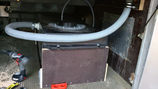

hei rakkanit kylähullut ! hyvä vappua teille kaikille ! minun vappun sunnitelma on rakenta p-a tankille huohotin systeemi. kaikkien helpompi on vetää joku letku vaikka moottorihuoneseen - ( haju ?)
- pikkusen vaikeampi porata koko bussin ylöspäin läpireikä ja asentaa 32mm muoviputki katon yli - ( mikä hattu asennan putkin päällä katon pinnalla - vai ihan roikkuva muoviletky ?)
p.s - teillä on iso matkakokemus ja varma voitte neuvotella jotain hyvija ideoita. ( tankkina on 320l muovitankki joka seisoo takaakselin edessä )

Katolle. Kun pönttö vedetään, tai autolla ajetaan, putkesta puhaltaa pahaa hajua.

Kuten kuvasta voi nähdä, vetäisin kumiletkun säiliön päältä tavaratilan katon kautta mutkin alas ja pohjasta läpi. Painovoimaisesti ei hönkäile mutta hengittää tarpeen mukaan. Ainaki venevessan kanssa toimii ku '"junan vessa", kotipöntön kanssa taitas tarvita isompaa rööriä. Mitään hajua ei oo havaittu parkissa ollessa, ajon aikana en pääse haistelemaan.
Jaa, lomareissuilla on kyllä ajettu veljmiesten kanssa pitkästi peräkkäin, kai nuo ois maininnu jos kovin lemuaisi..
- 2012-06-09-116 (648 x 364).jpg (57.88 KiB) Katsottu 13539 kertaa

Vesku onko sulla tuossa giljotiini tyhjäykseen?

Mikä toi on toi korkki tossa säiliössä?

Joo, giljotiini on. Reimon kuvastosta taisi olla, jostaki caravanliikkeestä. Kansi on sellasesta tuhannen litran maali/liima yms. kontista, kuviosahalla kauluksen kanssa irti ja "rekipulteilla" sikaliiman kanssa kiinni.
