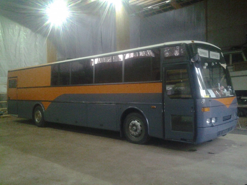

Tyssikkä huitastiin siskonpojan kanssa männäsuvena, viistoita litraa Teknoduria noin kolmesataa jyuroo,
Ite vedettiin Puuilon ruiskulla 29.90€, tasaista ja sileää, ei kuitenkaan kiiltoa, jolloin ei myöskään epäonnistuneiden
pohjien peilailua. Tarkoitus ei myöskään ollut mennä näyttelyihin :lol:
Ulkona on hyvä vetää, ei tartte hengityssuojainta, ja itikat ym, saa kaupanpäälle :)

Millä peitit nuo takasivuikkunat?
Karsa
Viestit: 399
Liittynyt: 17 Loka 2011 13:22
Truck: Volvo "Tyssikkä"
Location: Lahti
Member id: 186
Re: Halpaa ja hyvää maalaria ???
Viesti Kirjoittaja Karsa »
Maalilla, mut ei pysyny, keväällä koitetaan jotain muuta :D
