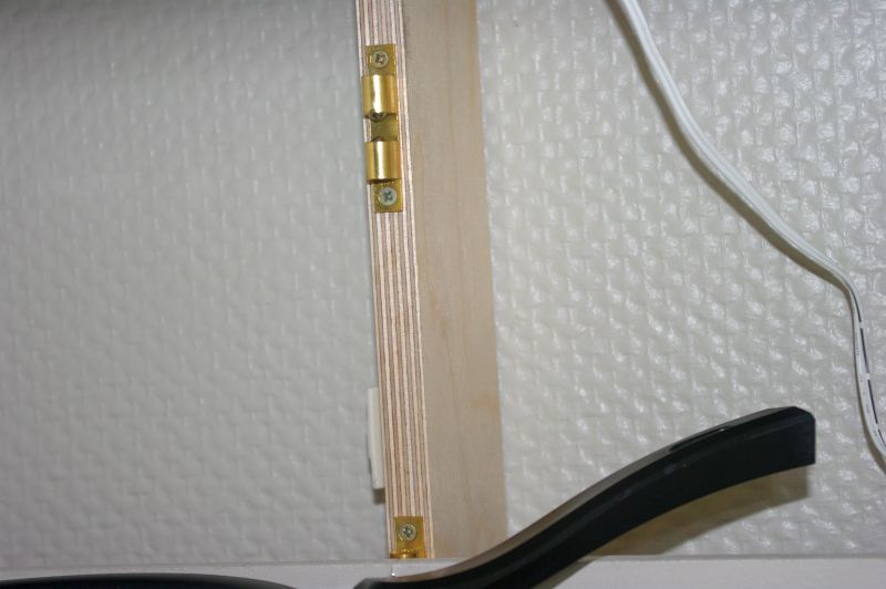

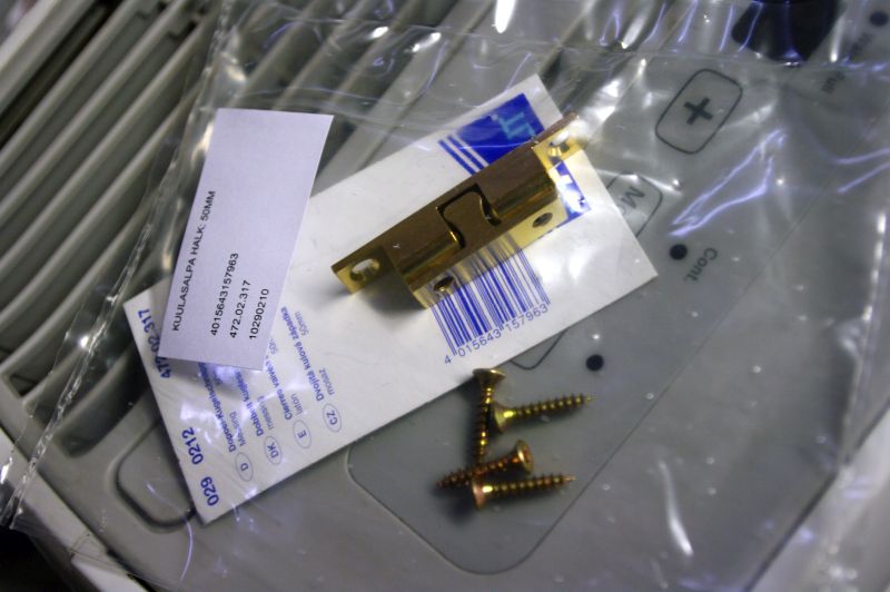

Viiden vuoden pähkäilyn tuloksena päädyin tällaiseen ratkaisuun. Nämä on ostettu Bauhausista, mutta aikaisemmin taisin ostaa samoja Biltemasta. Tuon jousen voimaa voi säätää salvassa olevalla ruuvilla. Kotikeittiössä on toiminut n. 10 vuotta, autossa on ollut vasta yhden reissun. Tuossa kuvan etiketissä lukee "kuulasalpa, halk 50mm", tarkoittanee ehkä pituutta?
Viimeksi muokannut peejii, 20 Helmi 2016 15:48. Yhteensä muokattu 1 kertaa.

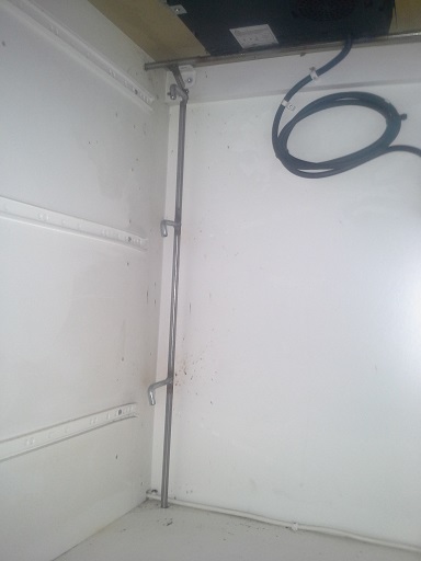

Tuo kyykiksen versio on juuri sitä mitä haen, eihän siitä vaan ole enempää kuvia? Onko tuo pystyakseli millä kiinni tuossa rungossa?
kyykkis
Viestit: 109
Liittynyt: 29 Marras 2010 15:03
Truck: B10M vanhool
Location: Haapavesi
Member id: 122
Paikkakunta: Haapavesi
Re: Keittiön laatikoiden lukitus
Viesti Kirjoittaja kyykkis »
Piti käydä ottamassa kuvan.
Siis vaaka tanko menee kaikkien kaappien läpi. Vipuvarret piti hitsata siihen valmiin kaapin sisällä. :oops:
Pystytanko on yläpäästä kiinni vipuvarressa ja alapää on vain kaapin pohjaan tehdyssä reijässä.

Kiitos kuvista siitä on paljon apua, ideaa saa varmaan lainata.
