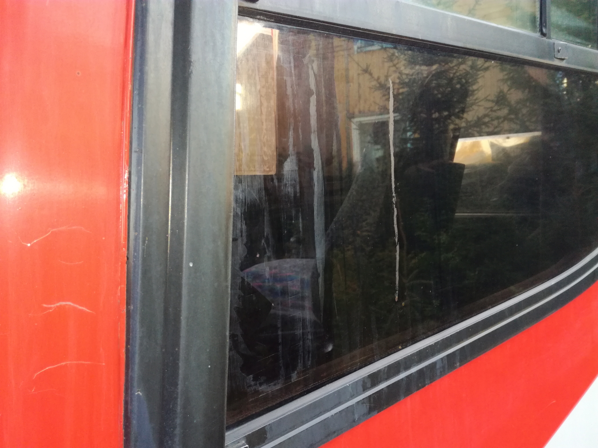

Kuka tietää mitä tuo harmaa on tuossa lasin ulkopinnassa ja millä se lähtee pois? Kuura se ei ole. Kuvan otto hetkellä +18. Kaikkien lasien pinnassa on samanlainen kalvo.
Vasemmasta reunasta kokeeksi rappasin siklillä pois. Sillä se irtoaa semmosena keltaisena pölynä. Liuotintakin kokeilin mutta ei se tepsinyt.

Oon tässä nyt ihan ajallani vastaamassa. Semmosta vois kokeilla että hieroo lasia soodalla.
Re: Ikkunan putsaus
Jos on kalvot ( tummennus?) ulkopinnassa? arvailua........Onhan normi lasissakin pinnoite esim tuulilasit naarmuuntuu,,?eitietääkseni sume kuin lainoidun välistä.

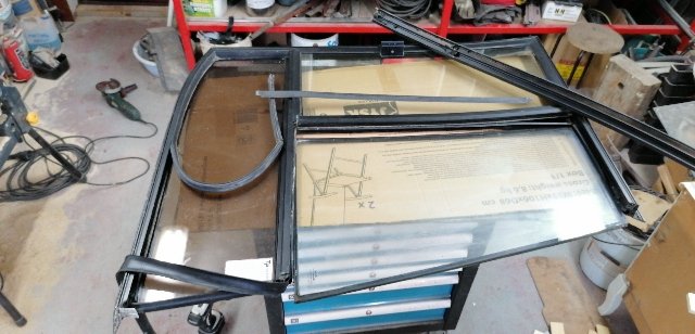

Alkoi olla nuo sivulasit jo siinä kunnossa että, peruuttaminen piti toimittaa korvakuulolla kun peilejä ei nähnyt. Irrotin ja purin koko paketin. Karmit on ulkoa muutamalla ruuvilla kiinni ja tietysti lisäksi runsaalla liimalla. Kun paketin sai pöydälle niin muutama ruuvi vain auki ja se purkautui osiin.
Halkasin jo pahiten harmaan lasin. Onneksi kalkki vielä irtosi siklillä. Testasin myös jarrunestettä, joku oli käyttänyt sitä lasihomeeseen. Kyllä sillä tuntu lasit kirkastuvan.
Nyt pitäs vielä jostain löytää 6mm välilistaa. Oven lasin kasasin joskus vanhoilla listoilla ja ei tullut hyvä. Sopivalla säällä väli huurtuu. Toinen mietittävä asia on että, missä sen kasais jotta väliin jäävä ilma ois mahdollisimman kuivaa.

Jos se on kalkkia niin sen poistamiseksi tarvitaan hapan pesuaine. Kylppärin puhdistusaine miedompana ja siitä tehokkaasti kohti muita happoja, toimii kalkille.

Joo kyllä tämä on kalkkia, ei ole vielä tullut lasihometta joka on kaiketi aika pysyvää sorttia. Siklillä rappasin pois. Työlästä se on mutta, onneksi nuo lasit ei oo isoja.

Lasit on nyt olleet kohta pari viikko paikallaan. Listat uusin ja silikarakeet listan sisälle. Paketti sikaflexillä kasaan ja lopuksi argonia sisään, tattista vaan Joope. Toistaiseksi ovat pysyneet kuivana.
Toissakesänä kasasin oven lasin vanhoilla listoilla ja täytteeksi päivän ilmaa. Huurussa oli jo parin päivän päästä. Eli kyllä sinne väliin on pakko saaha jotain kuivaa täytettä, tässä tapauksessa argonia. Ja vähintäänkin uudet silikat listojen sisään.
Ite lasin putsaus on älytön homma. Jarrunestettä ja fosforihappoa testasin kalkkiin. Ehkä ne molemmat vähän helpotti hommaa mutta, loppujen lopuksi kalkkiin tepsii vain terävä sikli. Illassa ei yhtä lasia enempää saa putsattua ja nämäkin oli pieniä laseja, kuskin ikkunat.
