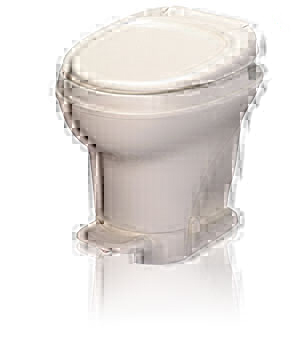

Meille tulee tollanen: Aqua Magic® V Hand Flush , tilattu oikein ison veden takaa :lol: tosin toi mikä on kuvassa on jalkahuuhtelu malli :wink:

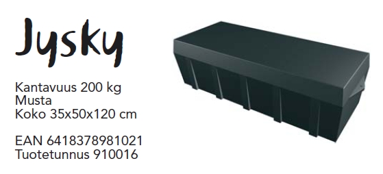

Onko kukaan käyttänyt septitankkina laiturin ponttoonia? Olis edullinen ja sopivan kokonen.. :wink:
Re: Mikä paras wc systeemi ?
Kaikki mitkä ovat tiiviitä käy mun mielestä jätevesisäiliöiksi :wink: toi laituri ponttoonihan on ihan mielenkiintoinen vaihtoehto :D
Tuo laituriponttooni-ajatus pitää laittaa harkinnan alle. Pihalla odottaa Scanian rosteritankki asennusta jätevesisäiliöksi, mutta työstettävyyden kannalta muoviponttooni olisi paljon parempi.'
Missä hinnoissa nuo ponttoonit liikkuvat?

Rosvolinna kirjoitti:Missä hinnoissa nuo ponttoonit liikkuvat?
Paikallisesta rautakaupasta 59 erkkiä 130 litranen, kiinnityspaikat on nurkissa ja pieni korkki päällä, korkeutta n.30-40cm, leveyttä vajaa 50 ja pituutta metrin luokkaa. Scanian rosteritankki muuten kiinnostas jos polttoainetankista kyse... :mrgreen:

Kävin tänään ihan vierestä kattelemassa ponttooneja, toinen oli 140 litraa ja isompi 200 litraa.
Tarttui rautakaupasta tuollainen 200-litrainen laituriponttooni kainaloon. Vaikuttaa hyvältä aihiolta jätevesisäiliöksi.
Ponttooni mahtuu Röllin keskitavaratilan luukusta sisään helposti. Ympärille mahtuu vielä eristettä talvikäyttöä ajatellen. Viereen jäi vielä tilaa toiselle - käyttövettä varten.
Vesku - Scanian rosteripolttoainetankki on kaupan...osoittautui liian sokkeloiseksi ja hieman isokokoiseksi tavaratilaan sijoitettavaksi.

Loistava idea tuo kantikas ponttooni! Kiitos, taidan itsekin hyödyntää tätä ajatusta sitten kun aika koittaa. =)
Paljos kustansi 200-litrainen?
Scania K112 CLB 70 AA vm. -87
80 uutta valuuttaa kustansi. Olisi varmaan saanut jostain netin syövereistä halvemmalla...
Ei tuo hinta paha ole, kun vertaa vaikka karavaani/marine-statuksella myytäviin säiliöihin.

Minkälaisia tyhjennyssysteemejä olette rakennelleet likasäiliöihin? Suunnittelin ite tuollasta caravaaniliikkeistä saatavaa giljotiinia, tyhjennys suoraan auton alle. Toisaalta joku kuulaventtiili/letku-hässäkkä vois olla jossain tilanteissa parempi. Säiliönä on tuollanen samanlainen jysky-ponttooni kuin edellä. Siihen laitoin isomman korkin läpivientien asennustöitä varten tuhannen litran tiemerkintämaalikontista.
1½" palloventtiilin laitoin. Siihen voi laittaa kynsiliittimellä metrin letkun, jolla voi sohia materian kaivoon. Hanan laitan säiliön viereen letkun huuhtelua varten. Ponttooni tulee eristetyn vanerikuoren sisään. jotta sitä voi käyttää myös talvella.
Kaikki siis vielä teorian tasolla - kesän mittaan palikat kiinni autoon.
