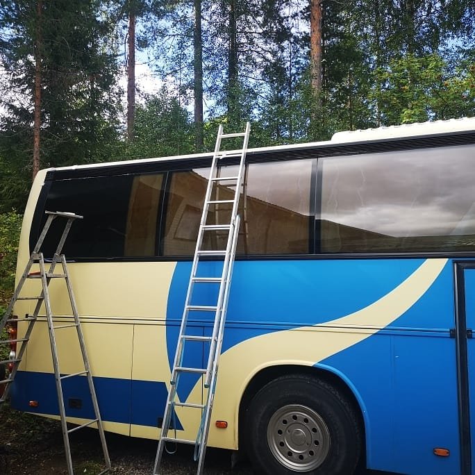

Kun joskus lähi tulevaisuudessa pitäisi teettää uretaanieristys, pitäisikö ikkunoihin laittaa joku uhut solukumi pintaan, niin ulkoa olisi tasaisempi väri? Ymmärtääkseni uretaani paistaa vähän läpi kalvoista kuitenkin, tällä solukumilla saisis ehkä tasaisemman taustan?
Viestit: 2625
Re: Ruiskutettava uretaanieristys itse tehden
Mä laitoin ummistettavia ikkunoita vasten mustaksi maalatun puukuitulevyn.

Suosittelen ehdottomasti laittamaan jotain tukevahkoa - meillä laitettiin vain mustaa kalvoa sisäpuolelle ja nyt paria vuotta myöhemmin lämpövaihteluiden seurauksena ne ovat monelta osin irronneet. Aikomus oli muutenkin kalvottaa kaikki ikkunat 5% kalvolla, mutta nyt on aivan pakkokin. :D

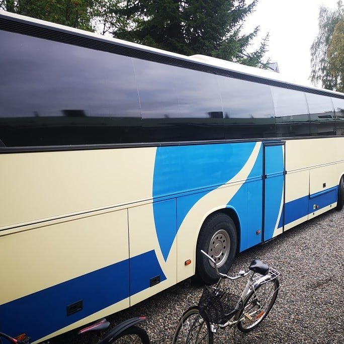

Me laitettiin ulkopuolelle musta teippi, ei siis tummennuskalvoa. Ei näy uretaanit läpi eikä ainakaan vielä monista pelotteluista huolimatta ole edes ikkunat hajonneet.
KatSam kirjoitti: 16 Helmi 2022 06:59 Me laitettiin ulkopuolelle musta teippi, ei siis tummennuskalvoa. Ei näy uretaanit läpi eikä ainakaan vielä monista pelotteluista huolimatta ole edes ikkunat hajonneet.
Matalampi lasilämpö ulkokalvolla verattuna sisäpuolen kalvoon, ja varmaan vähemmän siirtää lämpöä sisätilaan kesällä, oma
suunnitelma oli valkoinen, tuolla mustalla on bussin näköinen josta etu ..

Toki vaalea olisi varmasti viileämpi, meillä uretaania noin 7-8cm, joten varmaan lämpöä tulee ennemmin jostain muualta... Ulkonäön takia päädyttiin tuohon mustaan.

Se muu ulkopuoli vaikuttaa paljon siihen millaiset tulee laitettua. Meidän auto on valkoinen, joten valkeat ovat melko hyvät kalvot tuohon

Ite jouduin laittamaan auton ikkunoihin ulkopuolelle valkoiset kalvot, meinasi Armaflexit sulaa ikkunan sisäpuolelta helteessä.
