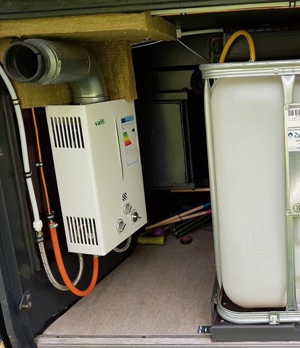

Kahteen edellisiin bussiin olen Vatti-lämppärin asentanut ja työn alla olevaan dösään on vastaava kampe jo hyllyssä odottamassa. Lämmitin ruumaan ja pakoputki kyljestä ulos. Putki ei juurikaan lämpene, eli nuo kuvan palovillat on periaatteessa turhia. Lämmittimen virtakatkaisijan olen vetänyt matkustamon puolelle. Ja nämähän vaativat sitten kunnollisen paineveden. Muuten ei tule mitään.

Kyllä näiden kaasutoimisten läpivirtauslämmittimien kanssa pärjää oikein hyvin. Ei välttämättä turvallisin vaihtoehto mutta väitän että on toimivin ratkaisu. Aina tulee hanasta lämmintä vettä ilman esivalmisteluja, jos vain on kaasua pullossa

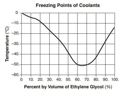

Autoissa käytettävä pakkasneste on useimmiten etyleeniglykolia, joka on myrkyllistä.
Propyleeniglykoli ei taas juurikaan ole terveydelle haitallista. Ainakaan kohtuudella nautittuna.
Etyleeniglykolin huono pakkaskestävyys selittyy jollain hienolla kemiallisella ilmiöllä.
Raaka etyleeniglykoli jäätyy noin -13°C, mutta jos siinä on vettä 30%, niin jäätymispiste on yli −50 °C
Ohessa netistä varastettu kaavio.

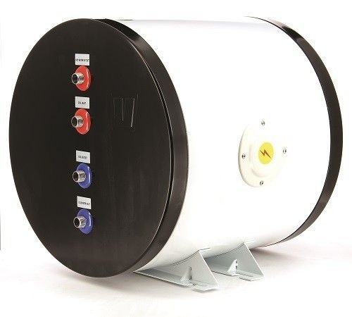

Tulipa sitten hankittua Vetus WHT100 hintaan 786,17€. Yllättäen halvin paikka oli suomalainen verkkokauppa.
Kiitos hyvistä vinkeistä!
"VETUS WHT 100l lämminvesivaraaja kaksoiskierrukalla - 1500W 230V Kaksoiskierrukalla varustettu lämminvesivaraaja, jossa on 1500W sähkövastsu 230V. Kaksoiskierrukalla varustettu lämminvesivaraaja sopii erinomaisesti veneisiin, jossa on joko kaksi moottoria tai vesikiertoinen lämmitysjärjestelmä. Tällöin varaajaa voidaan lämmittää hyödyntämällä moottorin hukkalämpö tai käyttämällä lämmitykseen veneen lämmitysjärjestelmää. Varaaja sopii hyvin esimerkiksi Eberspächer ja Wallas Viking lämmitysjärjestelmien kaveriksi. Varaaja toimitetaan täydellisellä liitäntäsarjalla, sekä ylipaineventtiilillä. Lisäosana toimitettava sekoitin / termostaattiventtiili ei kuulu hintaan. Tekniset tiedot Tilavuus 100l Jäähdytinnesteen tilavuus 0,5l Halkaisija 480mm, pituus 1052mm Sisämateriaali Dupleks ruostumaton teräs Ulkopinta AISI304 ruostumaton teräs Eriste 35mm Poluyretaani eriste Ulkovaippa valkoiseksi maalattu Jäähdytinnesteliitäntä G1/2 Makeavesiliitäntä G1/2 Sähkövastusliitäntä G11/4 Ylipaineventtiilin asetuspaine 4Bar"

Joskus tuli paikallisen lvi-tyypin kanssa puheeksi että olisi tarvetta edukkaalle varaajalle johon sais monipuolisesti erilaisia lämmitystapoja kytkettyä. Silloin mietin moottorikiertoa/kiuaskiertoa/webastoa ym. LVI-tyyppi sitten het hoksas että tuollaisesta poistoilmalämpöpumpun raadosta saa monipuolisen varaajapaketin. Sattu olemaan yks just pihassakin, romuun menossa. Näissä on semmonen ominaisuus että yleensä n.10v vanhana poistuu käytöstä.. Joku pumppu rikkoontuu tms. Omasta aihiosta ei paikallinen lvi-liike veloittanut mitään.
On rosteria, eristetty, kaksi erillistä säiliötä joista toisessa kierukka, sähkövastus löytyy (muistaakseni 10kw). Kokonaistilavuus 240ltr, vesivaipan osuus 170ltr (punainen) ja lämmitettävä vesi 70ltr (keltainen). Putkilähtöjä on useita.
Omaan laitoin glykolin tuohon punaiseen osaan pienellä paisuntasäiliöllä. Vastuksesta otin käyttöön vain yhden, eli n.2kw, roput pitäs kestää vaikka laittas veden lämpiään missä vaan ja ajossa invertterikin jaksaa lämmittää. Lämmitys on termostaatilla ohjattu, saa säätää sopivaksi. Lisäksi pytyn pohjassa on sekoitusventtiilli ettei hanoille/suihkulle lähde liian kuumaa vettä. On ollu niin kätevä etten moottorikiertoa/webastoa sen koommin oo ajatellu. Kiukaan hormiin tein lämmönvaihtimen jossa kiertää sitten tuo glykoli. Tilaa tuo koko systeemi vie n. 60x60cm + n.1,5m korkeutta.
