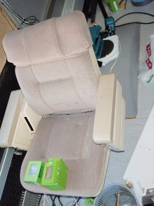

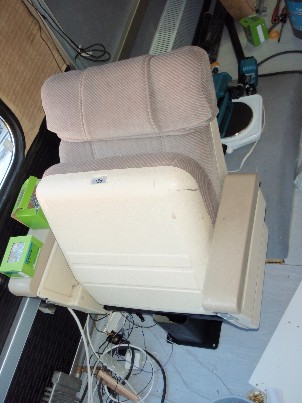

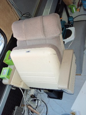

En tiedä mistä lentsikasta lienee mutta aika muhkeet istua ja tarjottimet tulee mukavasti esille käsinojasta yhden yksittäisen penkin leveys n. abaut tarkalleen 701 mm eli en voi laittaa vierrekkäi ohjaamoon, mutta tämmöisessä tuolissa voi istua mukavasti pyllyn leveydestä riippumatta.
Scania K82, kyllä lähtee

Penkit löysin nettikaravaanista. Tälleen aamulla varhain tarkistan netistä kaikki mielenkiintoiset sulovilen tarjoukset ja löysin nämä penkit, jotka eräs herra Tampereen kupeesta oli laittanut myyntiin myöhäisenä ajankohtana edellisenä iltana
Päätin rohkeasti heti ostaa nämä penkit pelkän kuvan perusteella. Niinpä soitin myyjälle aika varhain samaisena aamuna ja sovin kaupan ja noudon samalle päivälle. Tietysti sitten kovasti jännitti millaiset penkit transpointti tuo Varkauteen, olihan kauppasummakin 6:sta penkistä huima 50 euroa
...ja hienot oli penkit ainakin hintansa väärtit.

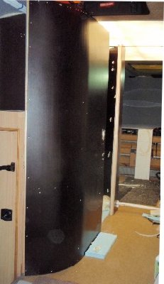

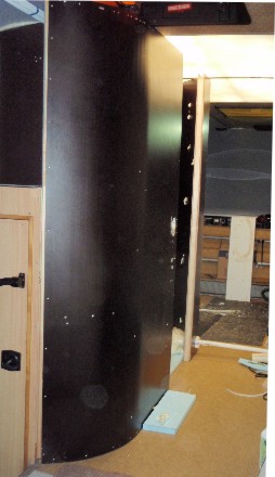

Tässä muutamia kuvia tästäkin projektista...olen availlut seinälevyjä muutamista paikoista ja on ollut yllättävän kuivaa
...alahelmassa näyttäisi olevan ainakin 70 cm styroksia
Suihkutilan seinän meinasin pinnoittaa 9 mm filmivanerilla. Muita seiniä en juurikaan levytä uudelleen.
- Olohuone.jpg (12.62 KiB) Katsottu 24663 kertaa
- Kuljettajan pilttuu.jpg (23.37 KiB) Katsottu 24663 kertaa
- Suihkutilan seinä.jpg (17.1 KiB) Katsottu 24662 kertaa

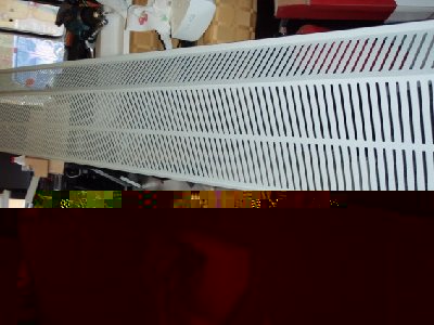

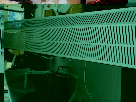

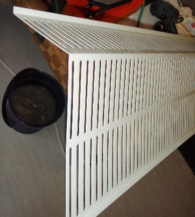

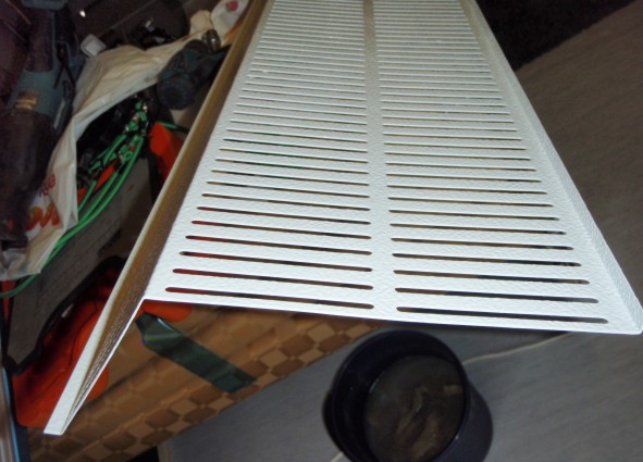

Teräväreunaiset ja kolhot vesipatterit piiloon. Laiskana miehenä teetätin yhteistyökumppanin pajalla alumiiniset omien mittojen mukaiset polttomaalatut patterisuojukset. Kaverin pajassa viimeistä huutoa olevat cnc-ohjatut vermeet, patterisuojat varmaan valmistui hetkessä polttomaalauksineen
parikymmentä metriä riittää helposti yhteen autoon

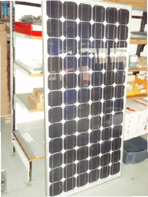

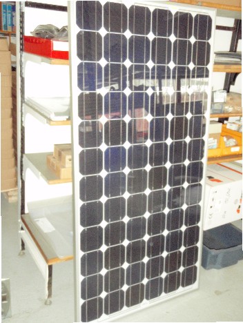

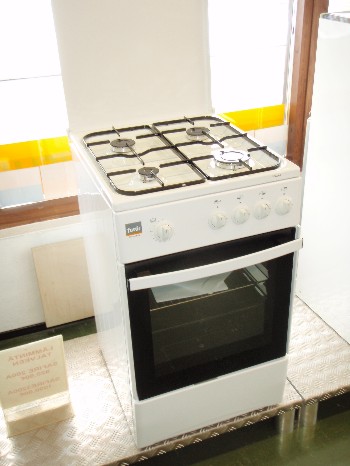

Kävin tänään ostoksilla ja toin pihapiiriin koristeeksi kaasuhellan, kaasujääkaapin ja liesituulettimen, sekä kaasuasennusvermeet pullokin piti ostaa kun en tiennyt sitäkään että se pitää olla kierrejutskalla
Samalla reissulla mukaan tarttui hieno 165 w aurinkopaneeli. Tajusin vasta eilettäin että sillähän voisin helposti lisätä akkuihin potkua, kun sen invertterikin sattui olemaan sellaista mallia johon voi liittää aurinkopaneelin
Olen seurannut keskustelua paneelien hinnoista ja joku sanoi että Saksasta suoraan ostettuna rahteineen saisi 87 w n.450 eur hintaan eli sehän olisi n. 5.17 eur/w. Nyt maksoin Suomesta ostetusta 4.55 eur/w sehän tekee paljon, mutta ei Saksa kuulosta halvemmaltakaan

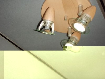

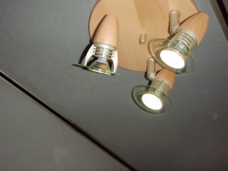

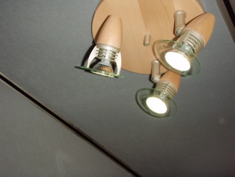

Laitoin tänään muutaman hyvän ledivalon kattoon...yllättävän kirkkaat oli valokeilat

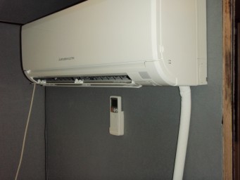

Re: Scanialla maailmalle

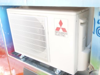

jes...
nyt mitsun todella hiljainen ilmalämpöpumppu työntää lämmintä ilmaa kulkuriin. ulkoyksikön sisäpuolinen holtoluukku puuttuu. Ulkoyksikön säleikköön teen ilmaohjauksella "pakkosyötön" jolla saan varmistettua ajon aikaisen riittävän ilman jos vaikka haluan viilentää autoa

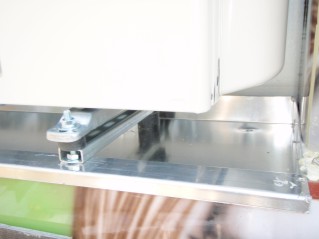

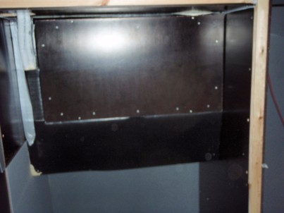

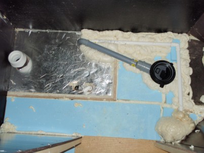

Ulkoyksikön alla on hyvin eristetty alumiinikaukalo....riittävän reilun kokoinen, siitä sitten poistoletku viemäriin
Muutama epätarkka kuva asennuksista
- Valuma-allas.jpg (13.26 KiB) Katsottu 23565 kertaa
- Ulkoyksikkö.jpg (19.45 KiB) Katsottu 23568 kertaa
- Sisäyksikkö.jpg (13.53 KiB) Katsottu 23569 kertaa

Tuosta ulkoyksiköstä tulee jatkuvassa lämmityskäytössä hirveänä vettä. Sellainen 5000-6000 litraa talven aikana. Tarvii varautua sulatuskaapelilla muuten tuon pellin päällä on heti kohta sellainen jääköntti että tukehtuu koko kone. Parhaillaan vettä tulee jopa litran tunnissa

Siksi ajattelin että viemärin kautta säiliöön... kaukalo ja poistoputki lämpösaatollaLahti32 kirjoitti:Tuosta ulkoyksiköstä tulee jatkuvassa lämmityskäytössä hirveänä vettä. Sellainen 5000-6000 litraa talven aikana. Tarvii varautua sulatuskaapelilla muuten tuon pellin päällä on heti kohta sellainen jääköntti että tukehtuu koko kone. Parhaillaan vettä tulee jopa litran tunnissa

Pumppu siis seuraavasti: tein auton seinään runkoputkia mukaillen reijän jonka koko ehkä n. 700 x 1200 mm aukko siis auton ylälaidassa takarenkaan kohdalla. Sahasin alumiini seinän ala-ja yläreunasta halki ja keskeltä tämän palan poikki ja voimieni tunnoissa väänsin nämä palat sisälle apusivuseinäksi
Toisen reunan vedin viistosti joten ilmaaukko pienenee sisäpuolella asteittain 1000 mm leveys suunnassa. Alumiinistä pokatun kaukalon jossa valmiina pohjassa lähtö poistoputkelle asensin popniiteillä suoraan vaakarunkoputkeen sikamassa tietysti väliin. Kaukalon mitta noin 350 mm x 1000 mm, syvyys 50 mm. Sitten alumiinistä ja vanerista sivuseinämää ja uretaania väliin. Alumiinikaukalo ja pumppukotelo tulee 1300 mm leveään ja 700 mm syvään vaatekaapin yläosaan..ajattelin että nämä kaapin seinämät ovat lisänä eristämässä ulkoyksikön hurinaa. Kotelo suhteessa yksikköön aika paljon suurempi kotelon sisämitta n. 1100 x 700 x 400mm, mutta se lienee tarpeen riittävän ilman saannin vuoksi. Lisäksi ulkosäleikköön tulee molempiin reunoihin ilmaohjaimet joita laitan vähän auki ajosuuntaan nähden niin saadaan ajon aikana pakkosyöttö ilmalle...ajattelin ajaessa tarpeen tullen viilentää autoa
Pumppu kiinnitetty kierrepulteilla / tuplakumityynyillä vaakarunkoputkeen ja kaukaloon. ex-kirjastoautoissa runkoputket tiuhalla jaolla vaakaan ja pystyyn...kunnon putkea oikella seinämällä...ei mene rautaporakaan läpi pienellä nojaamisella
sitten paikalle terhakka pumppuammattilainen jonka kanssa porukalla nostelimme yksiköt paikoilleen. Ulkoyksiköstä sisäyksikköön kertyy matkaa n. 5 m, mutta sillä matkalla ei liene väliä kun sitä eristettyä pukea oli kiepillä metritavarana. Eli putket kiinni ja tyhjiöpumppu järjestelmää tyhjäämään ja sillä aikaa sähköpiuhat keskukseen kiinni ja kun järjestelmä oli pariin kertaan tyhjätty ja hyväksi havaittu ei vuotoa
niin ulkoyksiköstä roppu auki ja sieltä helähti 10b voimalle kylmäaine tyhjättyyn järjestelmään, eli mehut oli valmiina ulkoyksikössä. ja koneet vain käyntiin, niin kohta jo lämmintä pukkasi

Meillä on kotona kaksi panasonicin ilmalämpöpumppua, ja pakkasella ne kondensoi paljon vettä kun lämmitys on kovimmillaan, veikkaisin että n.25l päivä tuli vettä paljuun ja jäätyi (palju alla ettei vesi mene kivijalkaan). Se sulatus prosessihan on aika raju, kun muuten tuollaisella -10 kelillä kenno jäätyisi umpeen alle päivässä.
Tiistaina asensimme pumpun...tänään lauantaina aamusella tyhjensin astian johon ilmalämpöpumppu oli "pumpannut juomavedet" sitä oli n. 1,5 l, mutta toki on todettava että täällä on ollut melko lauhat kelit se on varmaan vaikuttanut veden tuottoon reilusti...tänäänkin lämmintä (lienee liki parikymmentä) sen verran että kun työskentelin kulkurissa viemäreiden parissa niin piti laittaa pumppu viilennysasentoon
ja otin pumpun kunniaksi harjakaiset aivan itekseni yksi koff 0,33 l helähti helposti ja oli varsin kivaa

Mitsun kotelointi säleikköä vaille valmis. Rakenne tuntuu toimivan. Seinämät tehty 9 mm + 30 mm rima uretaania + 9 mm filmivaneri + 20 mm äänieristemattoa. Suihkutilan lattia miltei valmis...viemärit paikoillaan pytty sattuu suoraan säiliön päällä olevaan satasen reikään, niin eipä paljon kulu putkea
Suihkutilan molemmat nurkat piti pyöristää niin ei aihista vaikka vähän vauhdikkaastikin liikuskelee käytävillä

Tuleeko sulla vessaksi "kotipönttö"? Itse olen huomannut sellaisen "ominaisuuden" että viemäriputket kannattaa kytkeä jotenkin siten että ne kytkeytyy säiliön takaosaan. Koskapa voimakaasti jarrutettaessa säiliön loiskelevyistä huolimatta reitti säiliöstä takaisin pönttöön on aika suora
Jouduin tehdä 180 asteen mutkan 110mm putkeen ensimmäisen koeajon jälkeen
Kiinnitäpä myös huomiota säiliön tuuletukseen ettei pönttö vedettäessä haise. Itse tein auton alle tuuletusputken joka on samalla hätätilaylivuoto (ts junanvessa)

Kiitos vinkistäLahti32 kirjoitti:Tuleeko sulla vessaksi "kotipönttö"? Itse olen huomannut sellaisen "ominaisuuden" että viemäriputket kannattaa kytkeä jotenkin siten että ne kytkeytyy säiliön takaosaan. Koskapa voimakaasti jarrutettaessa säiliön loiskelevyistä huolimatta reitti säiliöstä takaisin pönttöön on aika suoraJouduin tehdä 180 asteen mutkan 110mm putkeen ensimmäisen koeajon jälkeen
Wc-pönttö tulossa säiliön takaosaan ainakin jarrunäkökulmasta. Ylivuoto/huohotinletku on vedetty auton alustan kautta auton toiselle puolelle takarenkaan paikkeille.
Huoltoluukkuun on kiinnitetty repijäpumpun putki, joka yltää miltei säiliön pohjaan, jää n. 25 mm pohjasta. Näin nämä virheiden tekemiset vähenee, onneksi en vielä ehtinyt laittaa lattia umpeen:)

Tässä kuva kolmen ryhmästä pilkottu yksittäinen penkki. Nämä kolme irtopenkkiä tulee ohjaamoon ja se toinen kolmen ryhmä olohuoneeseen. Kolmen ryhmä piti ajaa lentävällä palasiksi ja tehdä uusi jalusta kullekin. Kolmen ryhmässä hyvä jalkaosa josta helppo pultata lattiaan

WC tilan lattiaan tein vesipönttöä varten 4 x 90 mutkat suoraputkiongelman takia, nyt on pökäleille oma liukumäki
. Leiautti hiukan muuttui ja tila madaltui (n. 190) meikäläisen mitoille kriittiselle rajalle....pituutta ilman lakkia n 187, mutta jos sen kanssa voisi elää

Tänään kun pääsin töistä aikaisemmin niin päätinpä koetella invertterin tehoja. Irrotin virtapistokkeen ja kävin jonkin ajan kuluttua katsomassa näytöstä lukemat ne oli silloin 25.5 V. Laitoin 6 kpl ledivaloja ja yhden tavallisen valon palamaan, sekä
ilmalämpöpumpun päälle huokumaan lämmintä tupaan. Hämäyksen vuoksi olin tekevinäni töitä ja hiukan pyörittelin imuria yms laitteita niissä pikkuaskareissa joita tein illan mittaan. Invertteri tuotti virtaa akuista moitteettomasti kaikki laitteet pelasi hyvin. Invertteri oli päällä kuluttaen kaikkia 6 akkua 4 h 10 min ja lukema oli laskenut 23,4 V. Kokeilin vielä latausta auton laturilla eli hörmäytin scanian 10 min käyntiin ja vilkaisin invertterin mittaria se näytti jo 25,4 V
