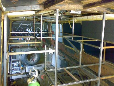

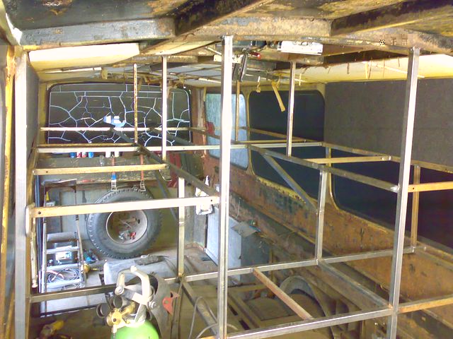

Viikonloppu ei menny niin kuin suunniteltiin, meni oikeastaan paremmin.
Kattoa ei keritty tekemään mutta, seinälevyjä verhoiltu ja asennettu, takaosan sängyt hitsattu kasaan. On meinaan sellanen putkiviidakko et huh, mutta saatiin kuitenkin parvi ja 5 makuupaikkaa ja vielä mahtuu auto alapuolelle tai flyykeli.
Kunhan saadaan levytykset valmiiksi alkaa takapään aukaisu, tai no luontoäiti on jo hoitanu sen melkein loppuunasti.
Nyt on hyvä virnistellä :P kun saatiin taas juonesta kiinni.
Sänkyrungot hitsattuna 5 nukkumapaikkaa

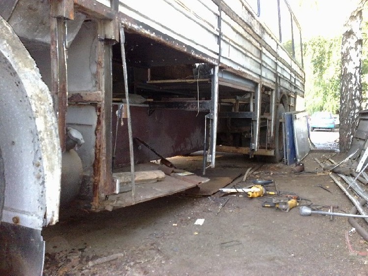

Homma eteni kesän aikana niin että pahaa tekee :cry:
Pellit lähti kuskin puolelta irti ja karu totuus paljastui :evil: noh taasen kerran mikkiliima tuubi esille ja töihin, no joo soitto kaverille, mähaluun ostaa vokaalin, olis muuten melkein luonnoksi muuttunu Volvo myytävänä vai tuuks auttamaan.
Jep eipä muuta kuin maski naamalle, hei muuten mulla olis pieni ongelma auton kanssa (naapuri) kerkiitteks auttaan? Joo tottakai :D

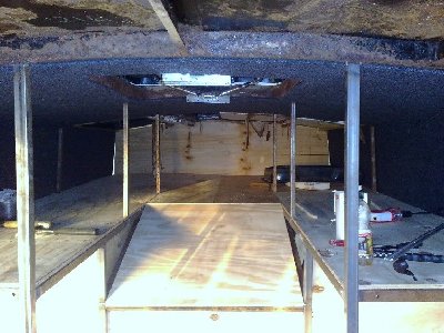

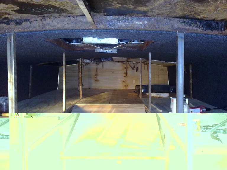

Kattoppas perhana 11 lokakuuta, hei jätkät huomaatteks meillä on homma vieläkin vähän kesken :?: vai miten se oli
Onneks tuli taas pakkaset et pääsee tekemään ulkkona linkkaria ja nauttimaan kauniista keleistä,taitaa tulla kiire et saadaan jotain aikaseks. No onhan sentään jotain hyvää sisä takatila on jo ihan kivassa mallissa. Ja ei muutakuin piiitkiä potkuja kyllä se taas siitä.
Vielä kiitoksia ulkopuolisille vapaaehtoisille jotka kesän aikana osallistuivat mieltä rauhoittavaan ja rentouttavaan projektiin :)
Ja se karu totuus
Ja se karu totuus

Auton kuljetus tilan yläpuoli makuutilat
