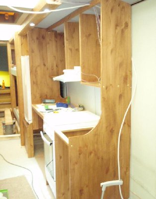

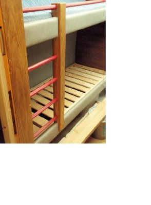

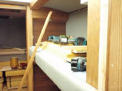

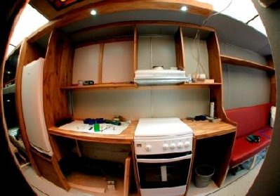

Seinät ja katot pinnoitettu nyt vuorossa puukässää...se on kivaa, kaikki palaset teen umpimännystä :lol: Keittiön runkopalat paikoillaan ja mallasin jääkaappia ja hellaa liesituulettimen kera jotta saa paremman kuvan mitä on tulossa. Kattoon tein aika massiiviset kotelot joissa kuletella johtoja ja samaan koteloon upotan ledivaloja sinne missä valoa kaivataan...ja onhan ne olevinaan jonkin sortin sisustus desaingia :lol: Sänkyjen osalta sama linja jatkui massiivipuiset osat jotka käsittelin tummalla tammivahalla, kaikki osat vie paljon tilaa mutta se tuntuu paremmalta kuin aivan rimpulat ratkaisut. Sänkyjen reunoissa pikanttina lisänä pakkasen kestävää nahkaa ja marjapuuron väriseksi polttomaalattua 8 mm seinämällä olevaa aluputkea :wink: Siitä se etenee :D

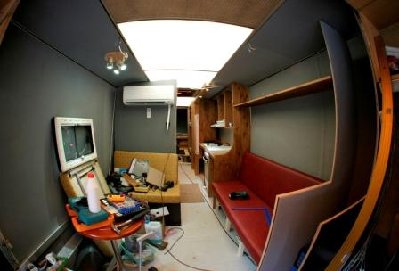

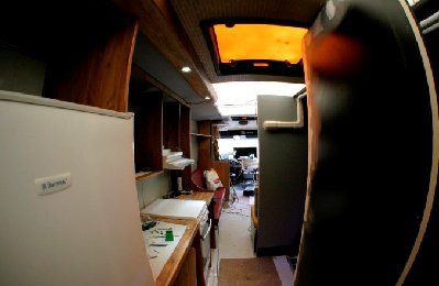

Testikuvia kalansilmälinsillä :shock:

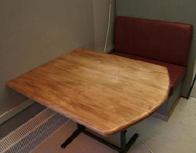

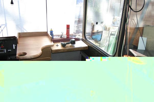

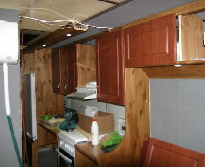

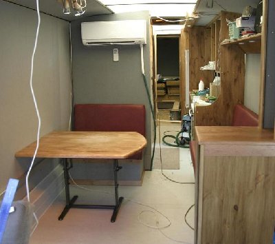

Kaapiston ovet ovat helppoa ja näkysää, näyttäisi että homma etenee kun niitä latoo paikoilleen...vaikka se on oikeasti melko pikku juttu koko hoidossa, mutta maallikosta se tuntuu edistykseltä :lol: Keittiön / olohuoneen pöydän koko on varmaan tämmöiseen vehkeeseenkin isohko, mutta ajattelin että sopii sitten kahvikupin lisäksi myös iltis :D

Viestit: 4445
Re: Scanialla maailmalle
No siellä sulla kyllä tapahtuu komiasti!
Tuo keittiön "teko" oli mulla kotona eilen, puoli päivää menee helposti kun saa kaikki vaateriin ja 5min ja ovet on paikollaan, ja sittenhän se näyttikin jo valmiilta 8) Tietysti edellisenä päivänä oli kasannu ne mööpelit läjään.

No helppohan tuommoiseen kulkuriin on kalusteiden rungot tehdä, kun ei tavitse käyttää vatupassia ja seinät on hiukan kaarellansa :lol: On sitten kiva katsoa miten kaapit seinillä makaa, kun ajan joskus jussin jälkeen auton ahtaalta ja kaltevalta romuplaanilta tasaiselle :lol: Mutta tuurillaan ne saattaa sattuakin kun minun vatupassisilmäni kertoo että ne ei ole nyt vaaterissa :D

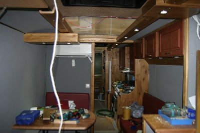

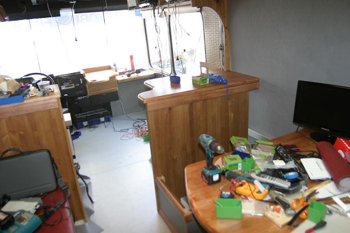

Sain vedettyä kaikki mahdolliset piuhat mitkä nyt ymmärsin ja muistin. Tein myös kattokoteloita lisää ja sipaisin ne paikoilleen
Sain paljon aikaan kahdeksan tunnin aikana, mutta ne ei paljon näy ulospäin :D

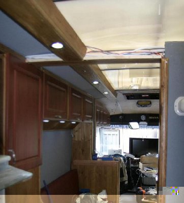

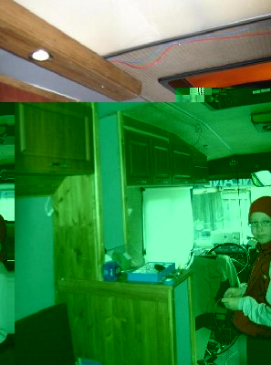

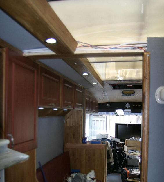

Tuli tänään iltapuhteeksi muutama muhkea männynkappale valojen kera. Sain vihdoinkin asennettua tv käntömekanismilla kattoon :shock:

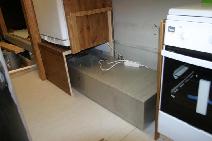

No ei mennyt juhannuksen seutu pelkästään rilluttelun merkeissä vaikka sitäkin riitti :lol: Sain vihdoin 250 l vesisäiliön sisätiloihin nyt vain muutama letku paikoilleen :) Ohjaamokin sai muutaman puuosan ja johtoja poistettiin ja lisättiin... sain taas näpeille kun otin liian monta päätä yhtäaikaa nyrkkiin :lol:

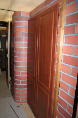

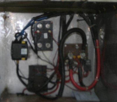

Nyt viritimme vanhan systeemin erotinlaitteen pois käytöstä. Tutun kaverin kautta hommasin nyrkin kokoisen pokkulan joka laitettiin hupiakkujen ja starttiakkujen välille ja se oli siinä :D no toki se palikka piti ruuvata neljällä ruuvilla alupeltiin kiinni :lol: Pulikka on niin alykäs että se erottelee starttiakut pois hupipuolelta kun virta on mennyt tiettyyn tasoon ja kun auton hyrskäyttää käyntii niin pokkula kytkee laturin lataamaan starttiakkuja ekana sitten hupiakkuja ai että oli helppoa 8)
Tiiliseinätkin sain tehtyä miltei valmiiksi :D Makkarin kattoon ilmestyi pikkutelkku ja kaapistot pikkutarpeita varten. Sähkötyöt on tehty huolella ja riittävillä vedoilla..laitettiin muutamaan paikkaan ylimääräinenkin johto tulevia tarpeita varten....muta hommaa on aivan tarpeeksi lähtö kun olisi jo viikon päästä ensimmäiselle kierroselle :?
