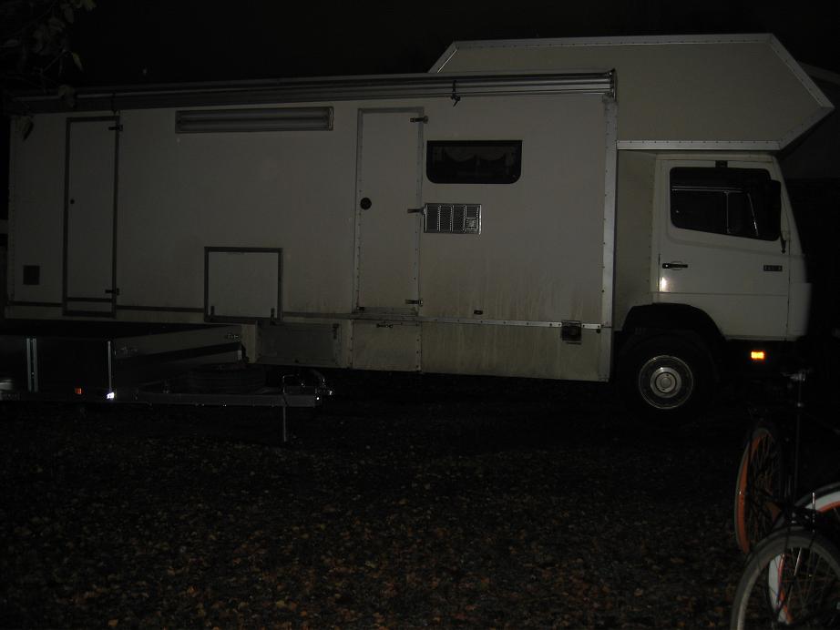

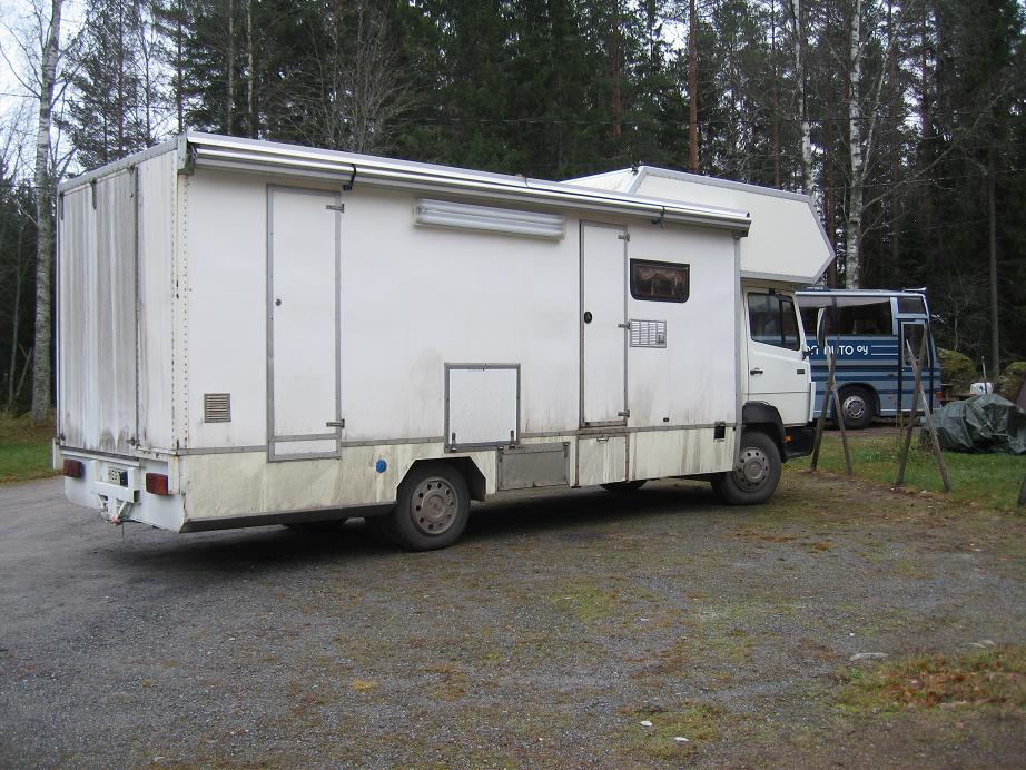

Huomattavasti helpompi kun on suorat seinät ja tasalattia. Auto on ollut Honda racingin motocross käytössä ja kiertänyt kaikki euroopan crossiradat. Hyvältä näyttää myös Reddewil auto.

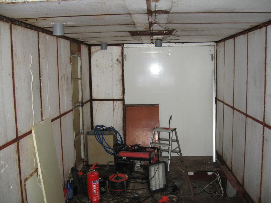

Sain eilen inspiraation ja revein seinät/ katon levyt pihalle vielä pitäs lattia aukaista sekä styroxit pois seinistä/katosta ja lamellilla puhtaax. Sitten massa metallikehikkoon ja uudet uretaani eristeet 40mm ristikoolaus ja uretaani 20mm.

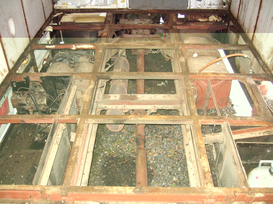

Ja tänään lähti lattia.!
