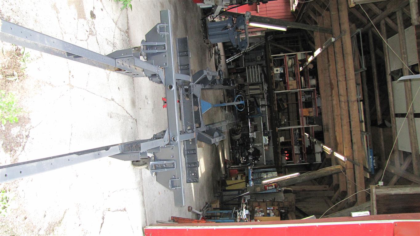

Vähän kuvia osista.. Josko pian pääsis rakenteluun eikä purkamiseen..
Yks 80 Scania BR116 Kutter 9 raato, toisesta tuli uusiometallia

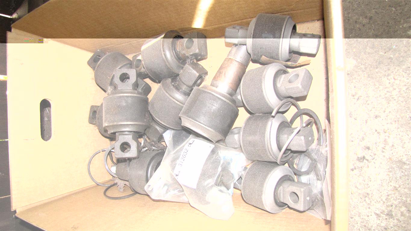

Ja vähän uus hankintaa rojektiin...

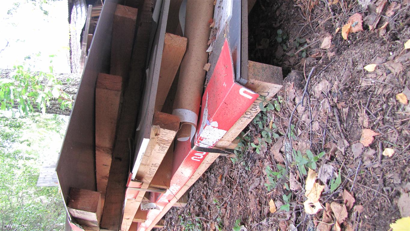

Jätän korin luultavasti alaslaskettuna pihavarastoksi.. Olisi ihan hyvä talvisäilö parille harrasteautolleRosvolinna kirjoitti:Katselin tuota pois kärrättävää korihäkkyrää. Kovasti näyttävät saman kokoisilta ikkunoilta kuin tuossa Rölli-projektissani.Muutaman sumulasin voisi vaihtaa.
Oletko "Berkhor" ottanut niistä mittoja ja ovatko ne mahdollisesti kaupan...?
Kunhan tässä varmistuu että en yläosaakaan tarvitse niin lasit saa ottaa vaikka kaikki kunhan reiät täyttää muovitetulla tai galvanoidulla pelleillä
Jos saan siivottua nuo minun romuvarastot niin saa lähteä koko kori.. On lähtenyt muutaman vuoden sisään tonnitolkulla metallia pois. Ja vielä on runsaasti.

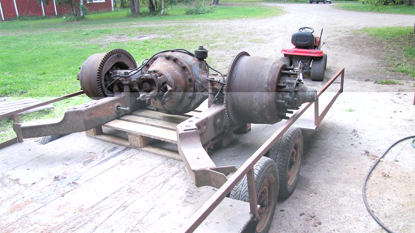

Piti vahvistaa Bilteman moottorinostinta ennekuin perä nousi kärrylle.
Maanataina kuskaus hiekkapuhallettavaks
Mitähän viranomainen tykkäis kun tolla yhdistelmällä ajais Nurmijärveltä Jokelaan
