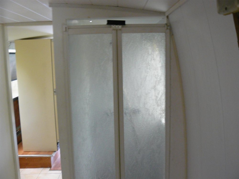

Ei poikkeuslupa rajoita liikkumista millään lailla maailmalla.Kun se muutoskatsastettu niin se on siinä.Normaalit vuosikatsastukset tietenkin aina vuosittain.Itselläni on poikkeusluvalla rakennettu matkailuautoksi.Se on nyt henkilö auto M1.
