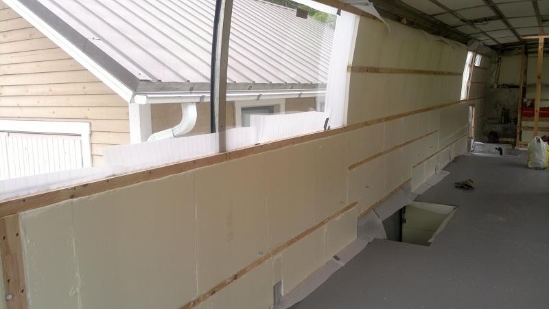

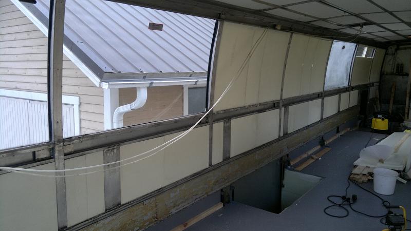

Kiitoksia kommenteista ja kehuista! :D Kuvissa kaikki tietysti näyttää hienommalta, mutta kompromisseja on tehty. Täydellisyyttä hakevana joutuu taipumaan järjellisen rakennusajan ja budjetin edessä. Lisäksi mietityttää se, että onko onnistunut tekemään mahdollisimman epätoimivan rakenteen, joka kerjää myöhemmin esim kosteusongelmia. :roll:
Tästä esimerkkinä se, etten liimannut foameja laseihin kiinni, vaan foamit ovat pelkästään karmeissa urtsilla. Ikkunan eristeessä on ala- ja yläreunassa pienet aukot, josta kosteus pääsisi pois 2mm solumuovin taakse ja valumaan edellen alaspäin ja toivottavasti ohi lattiavanerien. Kosteutta kuitenkin tulee ja pyrin siihen, että tiivistyessään se pääsisi alas eikä pukkaisi sisätiloihin. Tiedä sitten miten toimii.. :?:
Ikkunoiden sisäpinnassa ollut kalvo olisi voinut toimiakin, kun eristettä ei ole liimattu lasiin, kun Kyykkis kertoili kalvon irtoamisongelmastaan.
Meinasin kokeilla 5% kalvolla ulkoapäin ja jos foamit kuultaa läpi, niin sitten vaikka läpinäkymätön teippi, kuten Haaveilija ehdotteli. Mutta ainakin vielä tarkoitus on saada auto näyttämään bussilta ulkoa päin, eli tummatlasit tulossa.
Vaneri on filmivaneria, tutun kautta ostettua. Toinen puoli sileä, toisella karhennuksena "kukkakuvio". Sellaisia pieniä kohollaan olevia nappuloita. Karhea puoli yläpuolella, niin eipähän tartte liukastella lattialla rakennusvaiheessa.
Slide-out on jokseenkin leveämpi kuin pelkkä ovi, mutta maalaisjärjellä ei mitenkään erikoinen himmeliinkään rakennettuna. Sen verran on tullut toitotettua foorumilla asiasta, että ei enää kehtaa asiaa "hiljaisesti" hoitaa. Kyllä se pitää poikkeusluvalla tehdä, mutta aika huolissani olen foorumilla esiintulleista asioinneista Trafin kanssa... :evil:

5% kalvolla kuultaa eristeet läpi. Ei kovinkaan pahasti, tarkalla silmällä näkyy. Ulkopuoliset kalvot ovat toimineet hyvin. Ainoastaan aurinkoiselle puolelle on ilmestynyt muutamia pieniä vaaleita alueita kalvon ja lasin väliin. Näkyy läheltä, mutta katsoessa 10m päästä ei läiskiä erota. Kylkiin ja laseihin on tulossa teippaukset, joten eiköhän ne pikkuläiskät siihen katoa...
No - kuplivat lasit asensin ensimmäisenä. Voi olla, että asennustekniikkani kehittyi työn edetessä. Ovipuolella näitä vaaleita läiskiä ei ole esiintynyt.
Ulkopuolelle asennettaessa kalvot suodattavat pahimman terän auringon säteistä ja kaksikerroslasi ei kuumene sisäpuolelta. Muutama oksannaarmu on ilmestynyt, mutta ihmeen hyvin kalvot kestävät elämää.

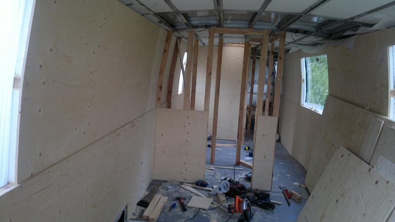

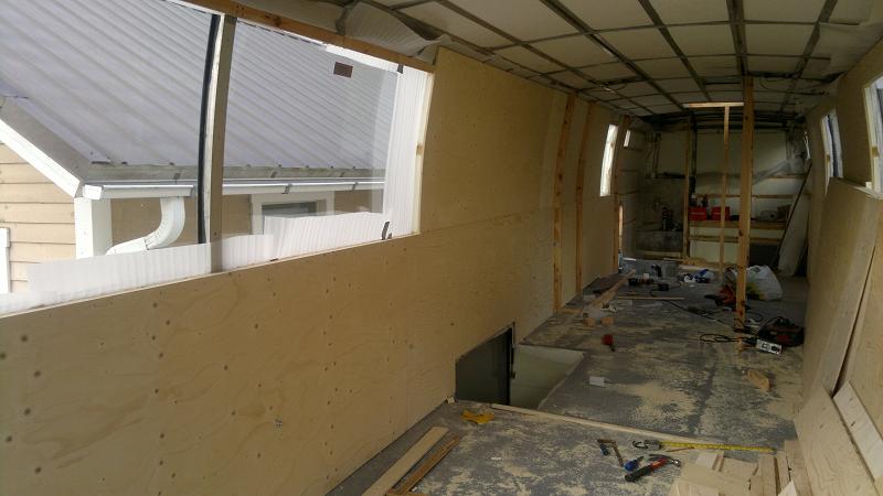

Polven ryökäle meinasi hangoitella vastaan, muutama viikko meni aika tönkkönä.. :( mutta taas jälleen päästy näpräilemään :) Sain nyt vapaiden aikana ruuvattua vaneria seinään. Miltei koko matkalta vasen seinä vaneroitu.
Kyseessä 12mm havuvaneri, olikohan kakkos- tai peräti kolmoslaatua, mutta katsotaan vielä mitä pintaan lopulta tulee. Ikkunoiden kohdalla vanerin taakse ajettu urat, jotta taipuu paremmin.
Oikea puoli odottaa edelleen auki revittynä täysin lohduttomana ilman hippustakaan eristettä :? Mutta eiköhän sekin tavalla tai toisella tästä =)
Muuten, meinasi tänään tulla ensimmäinen työtapaturma :shock: Mulla on tuossa tuo ruuma auki yhdestä kohdasta. Pienempiä vanereita on siinä kätevä sahailla, kun pomppaa itse ruumaan ja käyttää lattiaa pöytätasona. Tänään sitten onnistuin jotenkin hyppäämään siten, että meinasinkin sukeltaa ruumaan pää edeltä :shock: :lol: En tiedä mitä tapahtui, mutta kun tämmöinen 90 kilon ihraköntti lähtee liitämään niin jytinä oli melkoinen.. :wink: Mutta onneksi sain käsivarren syrjällä jotenkin käännettyä ilmalennon aikana itseni tutunpaan lentoasentoon, eikä lopulta käynyt pahemmin kuin 15cm nahkaa rullalla käsivarresta. :oops:

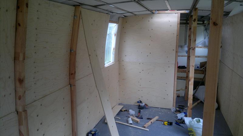

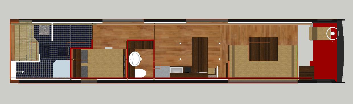

Makkarin takaseinän vanerointia piti kokeilla ja ensimmäinen väliseinä nousi pystyyn, jee! :D :D
Nyt on menossa makkarin ja weskin seinäkoolaukset ja välillä vähän vaneria perään niin alkaa dimensiot hahmottumaan käytännössä.
Tämän hetken pohja-ajatelma on tämän suuntainen.
Kevättalvella vielä ajattelin, että voisin tämän kesän lopulla päästä jo kokeilemaan reissaamista, mutta taitaapi tavoite siirtyä ensi kesään. Ja slaidari ehkä sitä seuraavaan.. Mutta mikäpäs kiire tässä on kun harraste on ollut niin mukaansa tempaavaa ja aika kulunut näinkin.. :wink:

Hienoa jälkeä. Mahtava ajatus viedä käytävä kuskinpuoleiselle seinälle. Tiet ovat kallellaan ojan suuntaan ja tavarat pysyvät paremmin kaapeissa ojan puoleisella seinällä, Kiertoristeyksissä olen myös huomannut, että oli hyvä tehdä kyökki ja jääkaappi ojan puolen seinälle.

Komee suunnitelma! Juu, mulla just tosta syystä(aukeilu putoilu jne.) jäkis tuli ojanpuolle. Euroopankiertueella
aukes vaan yhen kerran, seki peruutuksen yhteydessä Puolan sivukylillä :roll:

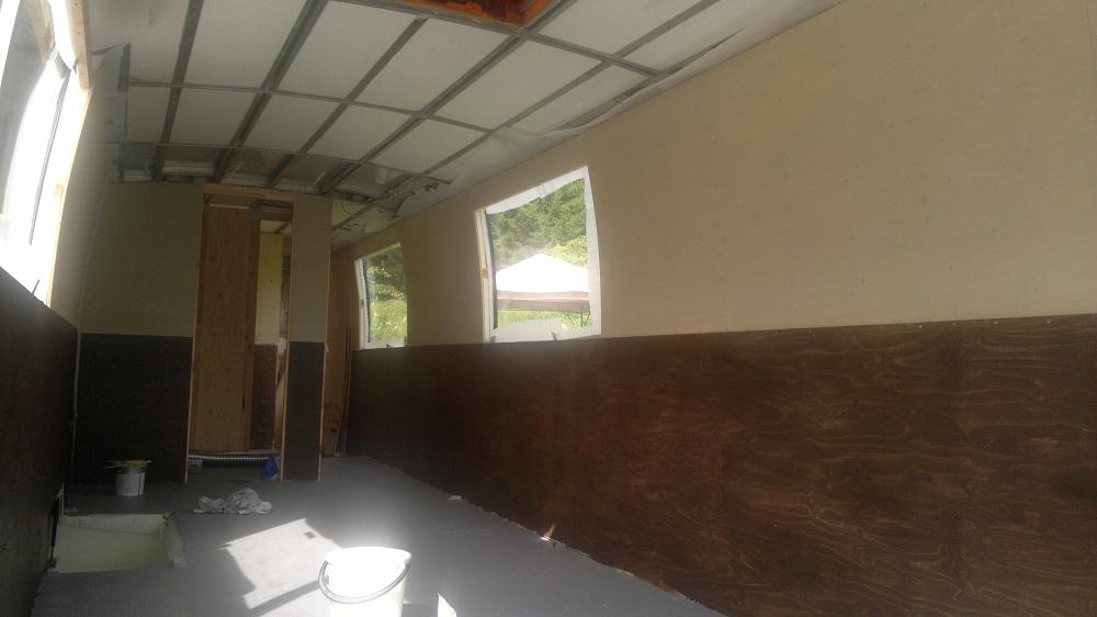

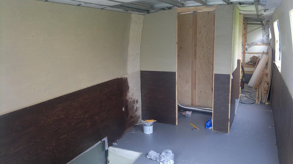

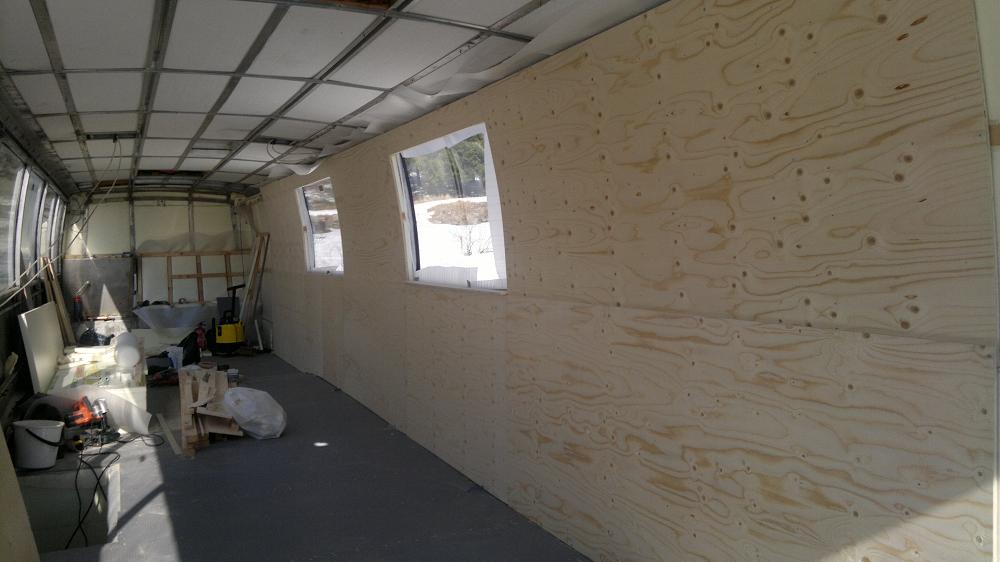

Viikonloppuna tuli veneiltyä saimaalla poikaporukalla, mutta sitä ennen männäviikolla sain vaneroitua veskin seinät ulkoapäin ja makkarin seinät sisältä päin. Lisäksi läiskin sävytettyä lakkaa vanereihin ennen kuin alkaa aurinko pahemmin muuttamaan vanerin sävyä. Alapuoli on kulutusta kestävää kalustelakkaa ja yläpuolelle paneelilakkaa.
Nyt on saanut heräteltyä paremman puoliskon kiinnostusta tähän autorojektiin. Väreistä nimittäin väännettiin kättä emännän kanssa. Alapuolesta oltiin yhtä mieltä, mutta yläpuolessa jäin tappiolle :oops: Mää olisiin mielellään vetäisyt seinään sellaista punaista, niiku vaikka Koffin tölkissä, ehkä aavistuksen tummempaa, tiiäkste? :wink: Mutta toisin kävi.. :lol:
Vessan oven ympärillä on lakat vedelty kahteen kertaan (sopivasti peittävä). Muualta vielä toistaiseksi vasta yhden kerran näissä kuvissa. Vanhempi poika on kovasti ollut pensseli kädessä apuna :)
Meinasin tuoda veskin seinän sisässä ilmaröörit makkariin ja kyökin puolelle. Molempiin lattian tasalle yhdet ja kattoon toiset ja joku ritilikkö systeemi niihin. Tällä foorumilla jossain näin ruumaan asennettavan ilmalämpöpumpun jossa oli rööreille paikat (kenelläkään hintoja tiedossa?). Ajattelin että läppäventtiillillä tms. voisi valita puhalluksen joko ylös tai alas. Jäähdytyksessä aina ylös ja lämmityksessä alas. Sähköputket ja rasiat pitää myös nyt vedellä kun seinät ovat vielä toiselta puolen auki. Ja loput koolauspuut. :) Sitten eristeet ja umpeen.
Pitäis myös repiä katosta loput styroksit pois ja korvata ne Finnfoamilla ennen talvea. Ja lattiakin kaipaa vielä niitä lattialämmitysputkia, eristeitä, vaneria ja loppullista pintaa (muovimattoa).
Mutta kyllä se vielä tästä 8)
