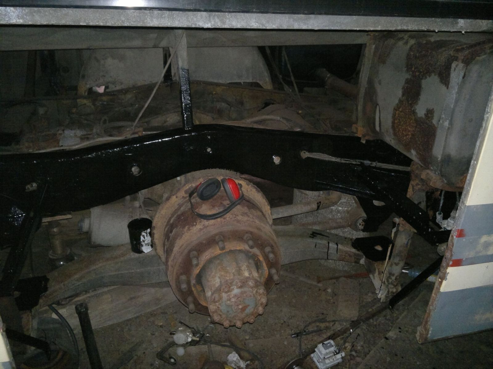

Nyt alkaa näyttää siltä että pääsis kasaileen viikonloppuna :D

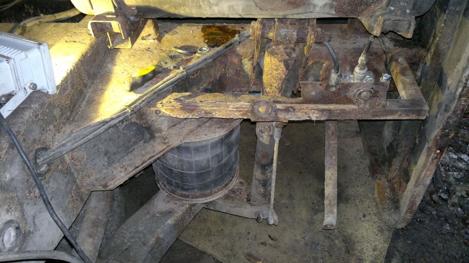

Nyt on "pussit" paikoillaan, olihan hikinen urakka :lol:

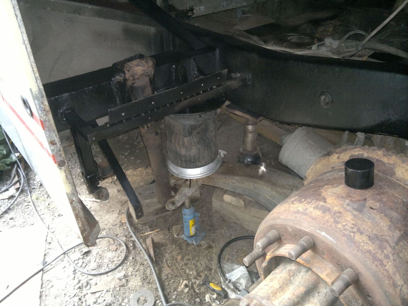

Nyt alkaa oleen kasassa eka puoli ja sit tarttis tehä toiselle puolelle sama mut ilman tankin pois ottoa :wink:

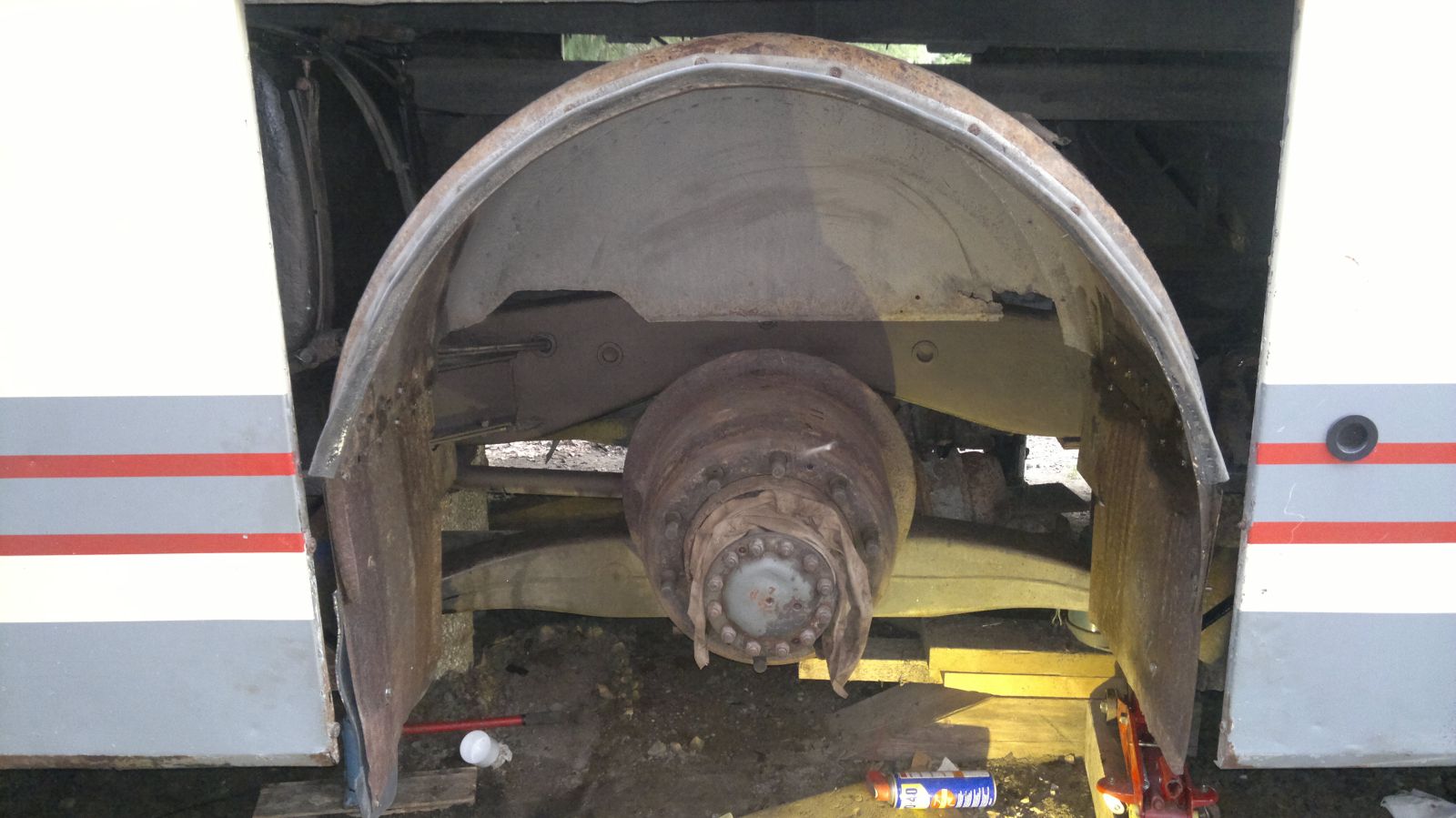

Tässä vähän alkukuvia purkamiselle :wink:

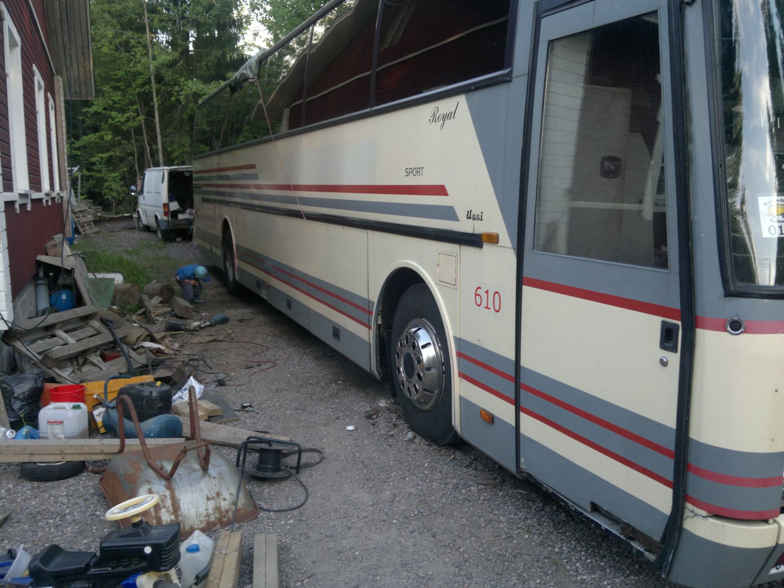

Ja nyt on kasaaminenkin alkanut, näyttää siltä et tänään vois saada taas renkaat maahan :D

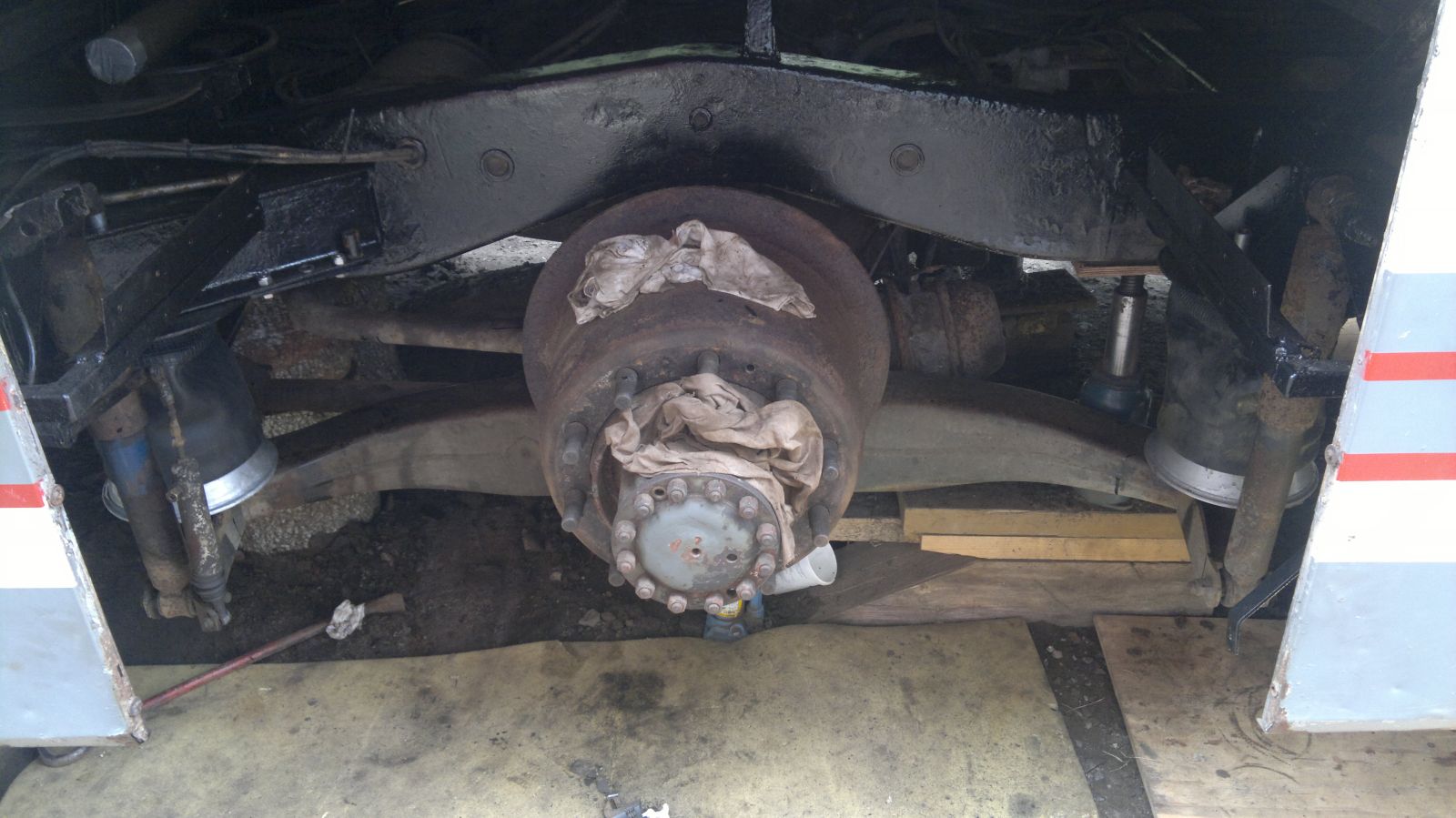

Lisää kuvia Tässä ollaan nyt .
Re: Ajokki Royal / Volvo B10M -90
Nyt homma alkaa oleen valmis :mrgreen: vastusteli loppumetreillä, oven puolinen etupussi oli pudonnut pois toisesta reunasta :cry: aikansa kun ähelsi niin nappashan se kiinni :lol:
