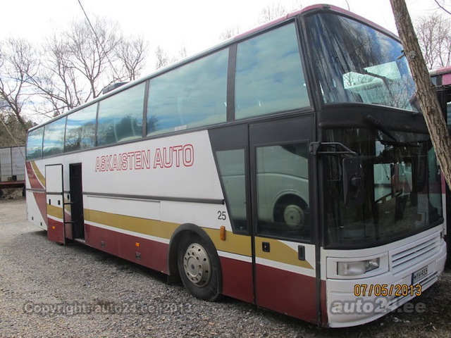

Mähän oon kymmenen vuotta suunnitellu linja-auton hommaamista ja nyt viimesen pari vuotta ihan tosissaan. Vaimoki on jo vuoden siitä puhunu. On tässä jo aika hyvin rakentunu kuva siitä, mitä vähintään haluan. Yhtään kulkuriautoa en oo livenä nähny, mut aihioita oon käyny kattomassa aika tavalla, yöt notkunu netissä eri mantereilla, saati sitte täällä!
Tämmönen konkluusöni siitä sitte muodostui: 12m, koska Venäjälle pitää päästä tarvittaessa myös Sallasta sekä tankkaamaan että muuten. Ja koska tommonen pätkä, ni joko kaks- tai "puoltoista" kerroksinen ku tarviin tilaa. Tavan autobussissa kun ohjaamo syö merkittävän osan etukeulan matkustamotilasta, ni 12m hyötypituuden saavuttaakseen pitäis auton olla 14m. Eiks ni?
Vaihtoehdot rajaantu siinä aika tavalla. Kaks kerroksisissa on kaks matalaa kerrosta, ja huonosti tavara- / teknistä tilaa. Vastaan tulleista puoltoistakerroksisissa on suurin osa perämoottorillisia teliautoja, jonkalaisilla ajaminen talvella sisältää omat ihanuutensa, sitäpaitsi ne tavaratilat ku tunkee talotekniikkaa täyteen, ni ei mahu enää miksauspöytä ja rummut. No etippä semmonen mahuri jostain. 701 Carrus mahurina ois ollu hulppee! Onks niitä? No ei oo! Ja siinäki teli vie monta pistettä kokonaistuloksesta.
Eli 12m, kaks akselinen mahuri, jossa etuikkunaan asti ulottuva matkustamon lattia ja hyvät systeemit. Alkaa olee jo segmentointi siinä. Akut ja renkaat pitäis olla semmoset että pärjää. Kuljettajan makuutila plussaa. Googlaappa näillä spekseillä linjuriautoja hä? Ja ei Vanhoolia ku ne on minusta rumia (no offence!). Ni, ja halpa pitää olla ku oon köyhä.
No ei semmosta ookkaa. Paitsi mulla.
auto24.ee:ssä pompsahti vastaan Berkhof mahurivolvo Tallinnassa. Oli vielä Suomen kilvissä ku "just olivat sinne laivanneet ja kohta alkavat niitä kilpiä ruuvvailee irti takaisinlähettämistä varten", ajattelin. Hinta iha ookoo, kuvissa näytti siedettävältä. Suomalaisen operaattorin nimi luki kylessä, joten aattelin että soitan hälle ja kysyn vähän auton historiaa yms.
Soitin ja selvis ettei se oo missään Tallinnassa koskaan käynytkään, vaan "tossa toi pihassa seisoo". Kaveri oli 50 ajovuoden jälkeen päättäny, et nyt riittää ja pistäny kaluston myyntiin. Sopinu Virolaisten kans kaupat koko kalustostaan, mut noi muutamat oli vielä noutamatta, ja hänen mielestään kaupat on tehty vasta sit ku raha on kourassa ja paperit tehtynä, joten ku ei Viron poijjaat olleet vielä tota Volvoo hakeneet, ni hän voi myydä se kelle haluaa. Just. Ookoo. Myin Suburbanin pois ja polkasin Turkuun. Otin mukaan yhen kaverin joka on työkseen rakentanu Lahtelaisia, Kabuseja, ja vaik mitä, ja nykyään tekee alihankintana niihin osia, korjauksia ja muutoksia. Tai jotain.
Könyttiin siellä sit pitkin poikin ja oltiin sitä mieltä et tehtävissä on, eikä oo ees vaikeeta. Pikkusen tuli mieleen ´Rosvolinna´:n hanke. Takapaksin lattiaa vähän ja semmosta... Berkhof, mut ei paha.
Puol neljä olin aamulla kotona ja sit kaheksaks 40min ajomatkan päähän töihi. Tosi pirteetä!

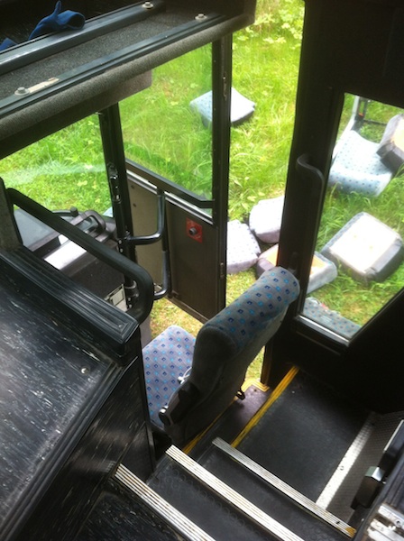

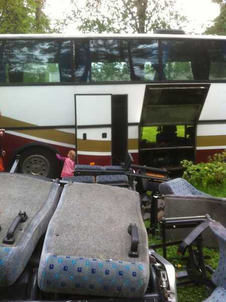

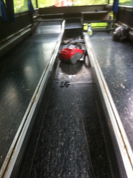

Tänään vähän siivoilin ja kattelin lisää. Nyt on penkit kaikki pihalla ja mittanauha savuten jo vähän sängynpaikkoja sovittelin. Vessaa ei oo, eikä ilmastointia. Ja mitä pitempään ajaa, sen enemmän on polttoainetta! Mahtava peli. Vähänhän siellä on vielä epäselvyyksiä nappuloissa ja mitänäitänyton, mut 11.6. lähtee lautta Saksaan, ja siiheks pitäis olla perus-asuminen jollain tolalla, ja leima paperissa. Näky heinäkuussa olevan takaraja leimalle, mut ku ollaan reissussa elokuun loppupuolelle saakka, ni häätyy se varmaan käyvvä näyttämässä jo kohta.
Linja-autona siis pidän ja tavoite on saada 18 istumapaikkaa ja kaikille vähintään tilapäisvuode aikasiks. Katotaan kuinka äijän käy, mut hifistelemään en rupee, eikä se oikein oo markan budjetilla mahdollistakaan.

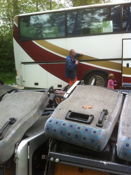

Ainii tommosia ed linkin kuvissa näkyviä, turvavyöllisiä penkkejä kaupan. Vaihto myös kylähulluautovarusteisiin.

Minkäslaisia noi penkit niiku tarkemmin ottaen on? Tuijotin tota kuvaa kännykän ruudulta, enkä nyt kyl oikein saa tolkkua.neppi kirjoitti:Ainii tommosia ed linkin kuvissa näkyviä, turvavyöllisiä penkkejä kaupan. Vaihto myös kylähulluautovarusteisiin.
Onks toi tasalattia? Onks noi penkit myös seinässä kiinni vai ihan vain jaloillaan lattialla? Mitäs muutamasta parista joutus maksaa?

Tuohan on hieno. Hinta-laatu suhdekin taisi olla kohdallaan.
Re: Horror Lines
Hieno auto. Tuohon ylälasin takaa on komeat näkymät. Kuskikin saa hämmentää rauhassa omassa kuopassaan
Berkhofeja ajetaan melko matalalta. Aluksi tuntui hieman oudolta, mutta äkkiä siihen tottui.

Ei oo tasalattia, vaikka Berkhof onkin. Penkit on käytävän puolelta lattiakiskossa kiinni ja seinän puolelta seinäkiskossa.

Tänään hämmästelin oik taka hattuhyllyn irti, seuraavaks saattaa purkautua kattokanava.
Investointeja tein myös. Ostin motokaupasta pari kanta-asiakas-halvennus (voim. 31.5.!) aurinkokennotuulettimia ja semmosen akkujen erotusreleen. Sit kävin Scan-Auton lavalta koukkaa kaks akkuu, ja perjantaina saan toiset. Tarvike Ahola kaiveli mulle takavalolampun edellisen, haalistuneen tilalle. Akut hapotin ja laitoin lataukseen. Lamppua en hapottanu, mut poltin sulakkeen enkä löytäny sitä sulaketaulua, mikä käskee niitä valoja.
Yläkulmista purin rikkinäisiä nurkkavaloja pois ja hämmästelin lasikuitukattoa.

Eihän ne penkit nyt voi kalliita olla ku johan ne on kakskyt vuotta vanhoja. Niissä ei muuten oo selkänojan säätöä. Joku on ne joskus jäykistäny. Homma on kuitenki tehty niin et sen voi sekunneissa purkaa ja vaihtaa ne pumput tilalle. Jos semmosia kellä o.

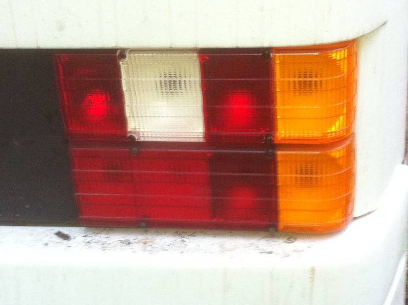

hei neppi ! oliko kallis toi takalamput ? kun omat näyttä aika kauheat...
- Viestit: 3159
Re: Horror Lines
Tarvike Ahola Kouvolassa pyysi 36€ kappale. Se on joku asuntovaunuissa käytetty malli tossa. Oliks se mikä vuosi se sun? Tossa on semmonen vähän uudempi lamppu, missä vilkku taipuu sinne nurkan ympäri. Kaksi päällekkäin puolellaan. Otan kuvat kun pääsen kotiin, laitan samalla Hella:n osanumeron.

neppi kirjoitti:Tarvike Ahola Kouvolassa pyysi 36€ kappale. Se on joku asuntovaunuissa käytetty malli tossa. Oliks se mikä vuosi se sun? Tossa on semmonen vähän uudempi lamppu, missä vilkku taipuu sinne nurkan ympäri. Kaksi päällekkäin puolellaan. Otan kuvat kun pääsen kotiin, laitan samalla Hella:n osanumeron.
Tänään hain ledivalot yläkulmiin. Kävin ohiajaessa kysyy Volvolta huoltohintaa. Halpaa oli. Öljyt ja suodattimet vain 1339€ töineen. Sinne! Ü
ysi kolmonen malli mun berkhof . kuvalta näyttä samannäkoiset takavalot kun sinun vasen puolella ja kans pyöriva sivun. googlesta joskus näin ihan oikeasti tuning takavalot, valkoisella pyörivalla lampulla- aika kaunis !

Voisiko olla tuollainen Talmulainen? Hellaahan sekin nykyään on... Tuolla on mittakuva, josta sen kyllä näppärästi tarkistaa.neppi kirjoitti:Tossa on semmonen vähän uudempi lamppu, missä vilkku taipuu sinne nurkan ympäri. Kaksi päällekkäin puolellaan. Otan kuvat kun pääsen kotiin, laitan samalla Hella:n osanumeron.
- Viestit: 3159
Re: Horror Lines
Jep, juurikin tuo. Paitsi että niitä on kaikilla eri sumuvalo peruutusvalo parkki vilkku variaatioilla. Tänään pistin vähän valoja uusiks just ton järjestyshomman takia.
