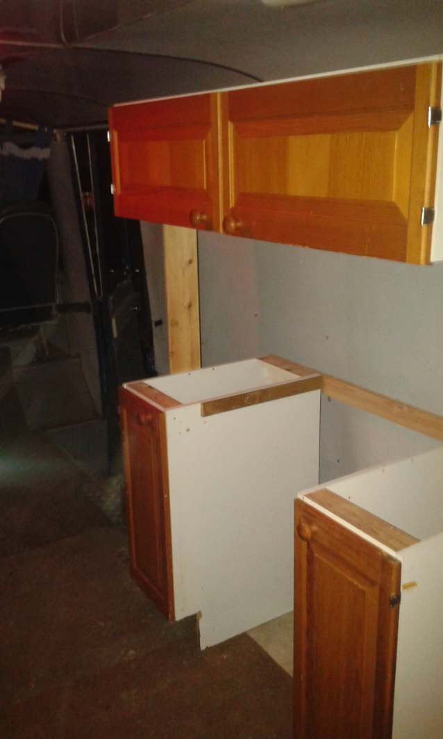

Mitähän ehottasitte tuohon tulevan tason taakse seinään? Jopa lavuaari mahollisuutta miettiny hiljaa päässä. Teen siihen sopivan levyn nyt mutta vois pikku lavuaari olla ihan näppärä. Ja jarruletkutha oli vähä enemmä ku 13e. Sopivan mittanen oli 82e/kpl ja alkuperänen eli joopajoo. Noh ei pahasti nykässy:D

Mulla on siinä välitilankaakelina välitilan kokonen ikkuna.

Ikkunoita en ala nakertaa koska tiedän etten osaa

Alumiini levyä oon harkinnu taustaks tohon. Viikonloppuna alan pöydän kantta suunnittelee. Varmaan samasta tavarasta teen myös matkustajien penkkien väliin pöydän. Alumiiniset kulma listat olis kova juttu siihen. Sähköjutut on vehkeessä ok. Ikkunan puhaltimen toimimattomuuden syy olis selvittelemättä vielä. Alkuperäset lumiketjutkin löysin. Nykyään toki tienhoito parempaa kun sillon mut hyvähän ne on olla vaikka pehmeän tien takia. Pakoputki olis tehtävä uusiks. Vanha mukaan kerhon tallille ja bilteman tavarasta hitsailtava uus kasaan.

valmetmies kirjoitti:Mitähän ehottasitte tuohon tulevan tason taakse seinään
Googlaa välitilan levyt, kampradilta halvimmalla. T. Ari

Omasta autosta vielä puuttuu, mutta talon keittiöön teetin karkaistun lasin. Lasin takapuolen karhensin hiukan karhunkielellä ja maalasin. Liimalla seinään kiinni. Maalia olisi voinut laittaa yhden kerroksen lisää sillä liima kohdat hiukan kuulsivat läpi, mutta ei niitä kukaan muu ole huomannut tai ainakaan kehdannut sanoa. Hyviä puolia: Suht edukas ja värissä riittää valinnanvaraa.
