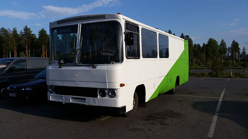

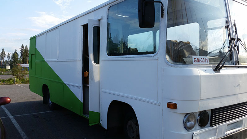

Kirjoittelin tänne aikaisemmin tuosta edellisestä ikuisuusprojektista, pelastuslaitoksen vanhasta MB 608:sta.
Nyt kävi näin, että kyseinen ajoneuvo vaihtoi omistajaa alkukesästä, ja päätyi hieman enemmän laajamittaisesta hitsauksesta innostuneelle taholle. Tarkoitus kuulemma entisöidä museoajoneuvoksi.
Jokin (olemattomaan) budjettiin sopiva kulkuriprojekti piti kuitenkin saada, ja päädyin tuossa eilen ostamaan tällaisen "kuvankauniin" pikkubussin.
Kyseessä siis Volvo B609-alustainen Delta 100 -korinen kulkupeli, joka on nähnyt elämänsä aikana jos jonkinlaista käyttöä. Uutena on palvellut 1+29 -rekisteröitynä bussina Sanoma Osakeyhtiöllä Helsingissä. Sen jälkeen ties missä.
Edellinen omistaja on alkanut tekemään autosta huoltoautoa rallihommiin, ja sisältä löytyy mm. uudet keittiökalusteet ja punkat valmiiksi asennettuna. Tekemistä kuitenkin vielä riittää, pitäähän siitä saada mieleinen :)
Lämmityksestä huolehtii alkuperäinen patteriverkko ja iso Webasto.
Leimassa on ollut viimeksi 2013, ja nyt olis tarkoitus leimata, mutta vaatii remppaa jarrupuolelle. Viime leimalla hylätty lähinnä ALB-venttiilin toimimattomuudesta.
Mukaan sai "toimivan" venttiilin, jonka ulkonäöstä päättelin, että kyseessä voisi olla paineilmatehostetut nestejarrut, eikä välttämättä paineilmajarrut. Tietääkö kukaan noista tuon vehkeen jarruista? Tällä hetkellä siellä ei kai ole venttiiliä ollenkaan, ja pysähtyy kyllä polkimesta, mutta luulenpa, ettei takana oo muuta toimivaa, kuin käsijarru. Sen verran kurkkasin alle, että siellä on paineilmalla käsijarrukellot, joista lähtee vaijerit navoille.
Kone käy nätisti, ja laatikkokin toimii, tosin haluaa pienemmälle vaihtaessa 2. ja 4. vaihteilla välikaasua. Kovemmissa nopeuksissa kuuluu voimansiirrosta ulinaa vedättäessä. Pitäisikö huolestua? Kuuluu jostain laatikon suunnalta, mutta mietin myös, että voisiko ääni kuulua esim. kardaanin tukilaakerista? Välillä saattaa hävitä kokonaan vähäksi aikaa.
Neuvoja / kokemuksia ko. alustasta ja korista olisi mukava kuulla. Ei oo alustana tuo b609 sieltä yleisimmästä päästä, kun ilmeisesti tehty vain 77-78 -vuosina, jonka jälkeen tuli B6F?

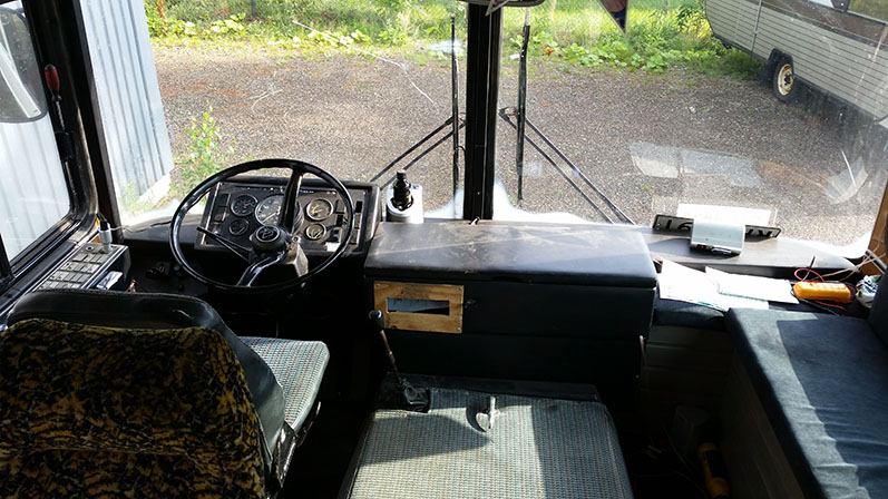

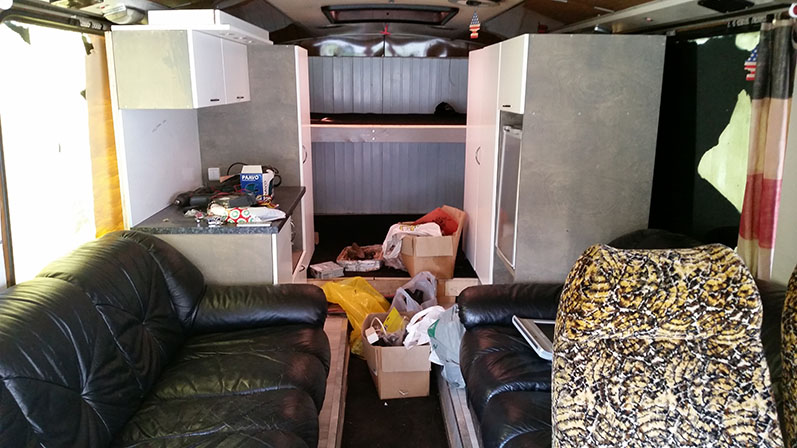

Nyt on bussi saatu säilytyspaikalle.
Nyt vaan vapaapäiviä oottelemaan, että pääsee tutkailemaan ostosta tarkemmin.
Outona yksityiskohtana selvisi, että tuo on 12v sähköillä. :shock:
Lieneekö miten yleistä?
Tässä muutamat sisäkuvat ennen projektin varsinaista alkua.

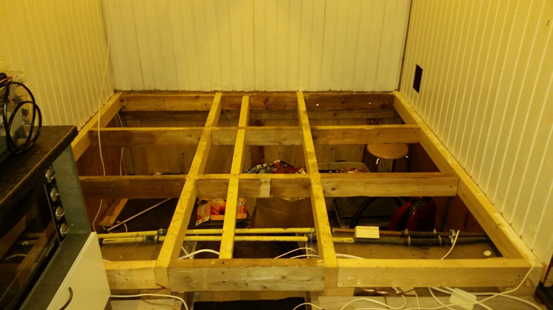

Pari viikkoa asiaa pohdittuani päätin hieman pistää sisätiloja uuteen järjestykseen, eli suomeksi sanottuna tuli purettua perästä kerrospunkat ja niiden rungot, sekä kuskin puolella olevat kaapistot.
Perälle tulee poikittain 160cm sänky, mutta vaan yhteen kerrokseen.
Sen alle jää n. 110cm korkea, n. 160 x 230 tila, joka toimii tavaratilana, sekä teknisenä tilana mm. vesi- ja harmaavesitankeille. Se ruuman puolihan on myös eristetty, mutta meinasin vielä tehdä vesitankeille oman, eristetyn boksin, jossa on tarvittaessa helppo pitää vaikka pakkasvahtia.
Tuossahan on alkuperäinen runko katkaistu taka-akselin takaa, ja lattiaa tiputettu reilusti, kun siellä on ollut kahvikioski joskus 10v takaperin. Taakse menee myös oma ovi, joka jatkossa saa toimia lastiruuman / teknisen tilan ovena.
Myös vessa rakennetaan tässä yhteydessä. Aluksi meinasin laittaa sinne vain portapotta-tyyppisen pöntön, mutta helppohan tuo on tarpeen vaatiessa muuttaa vesivessaksi.
Lisäksi sohvat saavat tilanahtauden nimissä lähteä, ja tilalle rakennetaan vanerirunkoinen "sohva", joka toimii samalla myös levitettävänä vierasvuoteena.
Tuossa siis vähän suunnitelmia. Vanhat punkat on siis tosiaan purettu, kaapistoja siirrelty ja osa vielä irrotettuna.
Seuraavana ohjelmassa on vessan rungon ja seinien rakentaminen, sekä sängyn rungon teko.

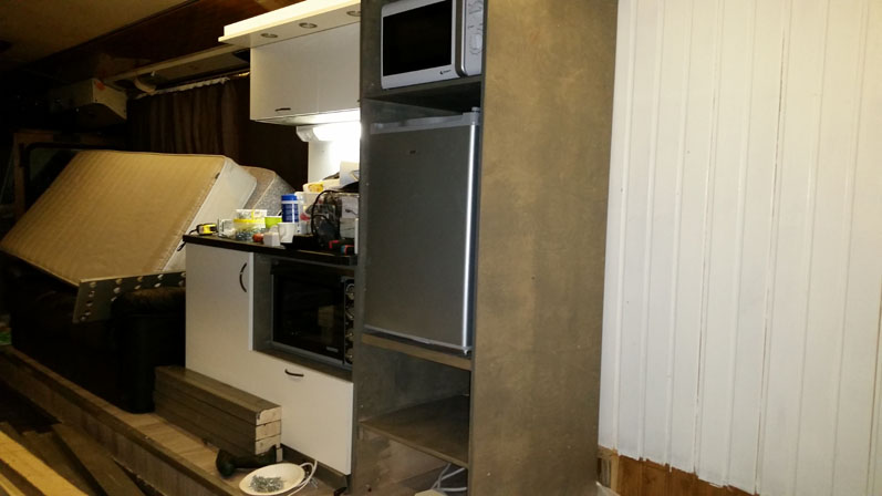

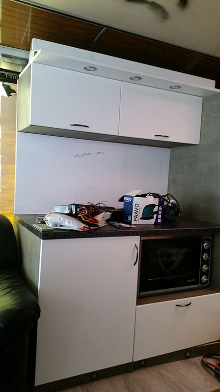

Jääkaapin ja mikron paikat sisältävä kaappi löysi tiensä keittiön kylkeen...
Sänkyjen rungot kokonaan purettuna, alakerta näkyy.
Yläpunkka purettu, alapunkan juoksut vielä purkamatta tässä kuvassa.

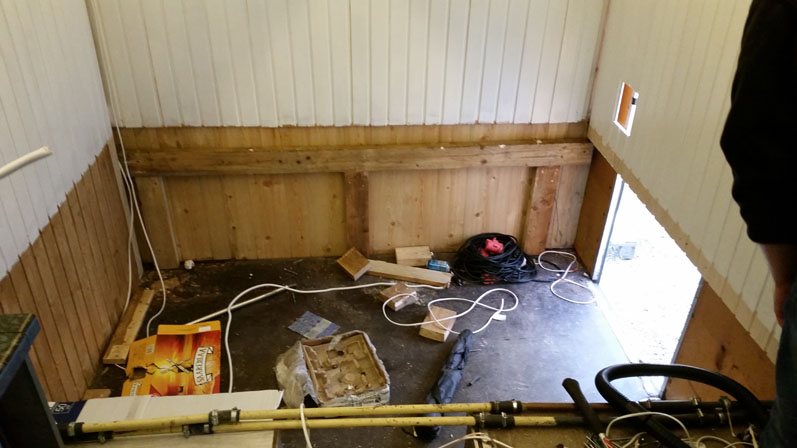

Kyselläänpäs mielipiteitä tuohon auton takaosan rakentamiseen.
Tuo edellisen viestin keskimmäinen kuva on auton peräosasta. Kuvan ottamisen jälkeen sieltä on purettu nuo paneloinnit pois, ja esillä on siis tällä hetkellä vaneriseinää, jonka alla styroxit eristeenä.
Alkuperäinen ideahan oli rakentaa sopivalle korkeudelle parisängyn runko esim. kertopuusta, ja vetää siihen vanerit päälle, jolloin suoraan punkan alle jäisi n. metrin korkea "ruuma".
Nyt oon miettinyt sellaistakin vaihtoehtoa, että tekisin tuohon perälle tasalattian, jonka alle jäisi n. 80cm korkuinen varasto-/tekninen tila, ja vasta sen yläpuolelle rakentaisin erillisen punkan rungon. Lattia tulisi suunnilleen noiden sivukorokkeiden tasolle. Tarvittaessa lattian vois vielä eristää.
Kuulostaako ihan päättömältä, vai olisiko jopa parempi vaihtoehto kuin tehdä punkka "suoraan" varastotilan päälle?

Sitte on vielä yks vaihtoehto... :D
Vedät sen tasalattian siihen ovenreunaan saakka ja nostat siitä punkan runkoo/ruuman kattoo sen 30-40cm sulla jää "ulkopuolinen" varastointi tila osin korkeemmaksi ja osalta sen lattian alle... ja sisäpuolelle värkkäät siihen sängyn alle jäävään tilaan esim vetolaatikot ni saisit myös "kuivaa ja lämmintä" säilytys tilaa sisälle... :) Toivottavasti en taasen selostanu liian vaikeesti... (määhä oon ku politikko... "puhuu paljon...mut ei sano mitään..." ) :D
Onneva Tsemppiä ja Jaksamista rojektiin... :D

Tuohan on muuten hyvä idea! :)
Tämän takia näitä on hyvä kysellä, kun ei aina tuo oma pää tuota niitä toimivimpia ratkaisuja :D

Kato kato ku läks taasen mielikuvitus laukkaamaan... :lol:
Toi kuskin puolen takaovi on vissin se mistä sinne ulkopuoliseen ruumaan/varastotilaan "mennään"...?
mitotat sen tilan korkeuden semmoseks et sinne saa "hätätingassa" tungettua "varikkomopon"
Ois aikastta makee ku "tuunais" vanhan pappatunturin tai jonkun muun vastaavan auton väreihin... ja "hullujen" tapaamisissa nykäseis mopetin sieltä kentälle ja "tukka hulmuten" painais pitkin aluetta mamman kaa moikkailemassa muita... :D ja kai sillä vois käydä kattelee hyvällä kelillä "nähtävyyksiäki" reissussa jos ei viitti isolla autolla mennä... :D
Leikki leikkinä... Mielikuvitushan näissä on monasti se hyväkaveri...(ja myös pahin vihollinen...) ku vaan pitää mielessä et perusrakenteita ei lähe miten sattuu muuttelee... :)

Tuo kävi itseasiassa itelläkin mielessä, ehkä puoliks leikillään, mutta toisaalta miksei :D olispahan kätevä siirtymäväline ja toisaalta pappamopopiireissäkin on tuttuja, joten vois sitten hyvällä omallatunnolla osallistua bussilla myös sen puolen tapahtumiin :D
Mielikuvitus on kyllä kiva asia, ja perusrakenteisiin ei oo tarkoitus kajota, onhan tuossa jo noita muutoksia tehty yhden auton eliniälle, kun on tuo lattia laskettu tuolla takana :)
Saunaa tässä kyllä kovasti tekis mieli, mutta eipä sitä 8,5 -metriseen oikein järkevästi saa sisätiloista tinkimättä :/ no, ehkä se saunavaunu sit sinne perään ilmestyy joskus tulevina vuosina :D

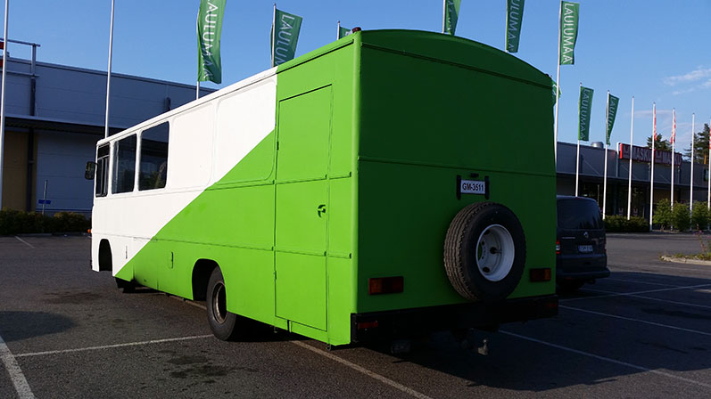

Kohta kuukausi on kulunut edellisestä päivityksestä, joten pitäähän tännekin jotain laitella.
Koetuksella on olleet omat ja emännän hermot, ja toki myös rahapussi ja pankkitili, mutta onhan tuolla nyt taas jotain tapahtunukin :D
Jäi nyt tuo varikkomopon takatalli-idea tällä erää toteuttamatta, mut ehkä joskus vielä :D
Eli tasalattia tuli rakennettua. Ensin "ruuman" pohja 18mm filmivanerista, päälle sitten lattian runko kakkosnelosesta, niin että lattian alle jäi 80cm korkea tavara-/tekninen tila. Ylempi lattia sitten 15mm havuvanerista, eristys alapuolelta finnfoamilla ja päälle vielä (ilmaiseksi saatu) tammiparketti.
Makuutilaan laitoin alkuperäisen sisäseinän päälle 30mm finnfoamin ja koolaukset kertopuusta. Päälle pystypanelointi lämpökäsiteltyä haapaa.
Peräseinälle tein tuon katonrajan vanerista, jonka päälle liimasin messumattoa. Panelointi on hieman korkeammalla kuin tuo vaneri, joten sain tuohon "syvennykseen" toteutettua vielä valaistuksen led-nauhalla.
Nyt ollaan siis makuutilan osalta siinä vaiheessa, että listat paikalleen ja 120cm runkopatja sisään + rungon / kiinnitysten suunnittelu sille.
Vessaa aloitin rakentamaan sen verran, että tein siihen lattian ja pystytin yhden seinän osittain, että saan 12v hupisähköt ja 230v keskuksen kiinnitettyä siihen. Tämän seinän päälle tulee vielä toinen seinä, jolloin vessan seinään tulee "sähkökaappi".
Vessan meinasin aluksi toteuttaa ihan Portapotta -tyyppisenä.
Katto piti myös avata, kun sain yhtenä iltana päähänpiston tutkia, onko katto kuiva kattoluukkujen ympäriltä. Siinähän kävi niin, että takimmaisen luukun kehys oli täynnä vettä ja ei tuo etummainenkaan kuiva ollut. Katto itsessään oli sentään 36 vuoden jäljiltä hyvässä kunnossa. Alkuperäinen maali ja kotelosuoja-aineet oli vielä tallella!
Ei muuta kun styroxit pois, kuivatus ja finnfoamit kattoon. Päälle tulee entiseen tyyliin 9mm havuvaneri. Verhoilla meinasin messumatolla.
Tässäpä vielä kuvia projektista ja sen vaiheista:
http://s27.photobucket.com/user/tolone1 ... y/delta100
Lokakuun aikana ois tarkoitus myös poiketa leimalla, kunhan saa tuon takajarrujen jarrupainesäätimen laitettua ja uudet ajovaloumpiot hommattua.

tolone kirjoitti: Päälle pystypanelointi lämpökäsiteltyä haapaa.
Tuleeko minkälainen pintakäsittely? Lakaa? Parafiiniöljyä? Jotain muuta?
tolone
Viestit: 53
Liittynyt: 03 Heinä 2011 07:51
Truck: VW LT35 -96
Location: Savitaipale
Re: Uutta projektia työn alle...Volvo B609 / Delta 100 -78
Viesti Kirjoittaja tolone »
Nuo pitäis olla valmiiksi parafiiniöljyllä käsiteltyjä. Aika näyttää miten kestää, sama juttu parketin suhteen :D
