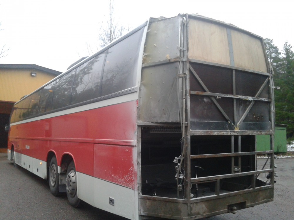

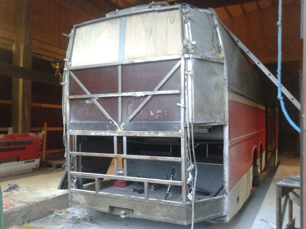

Moro. Tänään puuhasteltu ja nyt tilanne näyttää tältä:) mitä seuraavaksi kannattaa tehdä?
Viestit: 3097
Re: Vinkkejä bussin peräpään lyhentämiseen 40cm??
Rälläkällä noi pitkittäisen kaikki etupäästä poikki? Riittääks se 40 senttiin?
Tietenki jotain tunkkia alle ja liinoilla hallin kattoon kii eka.

En ole nyt mitannut että paljonko pituus nyt kun on tuo lasikuitu pois. et paljonko lyheni. Hmm.. Mitenköhän tuosta saisi nyt sen 40CM pois nätisti ettei tavitse koko seinää purkaa. :cry:

tuo yläosa onkin vähän vaikeampi purkaa ilmeisesti ku siel on se takapenkki rivi vielä ja patterilinjat jne...
