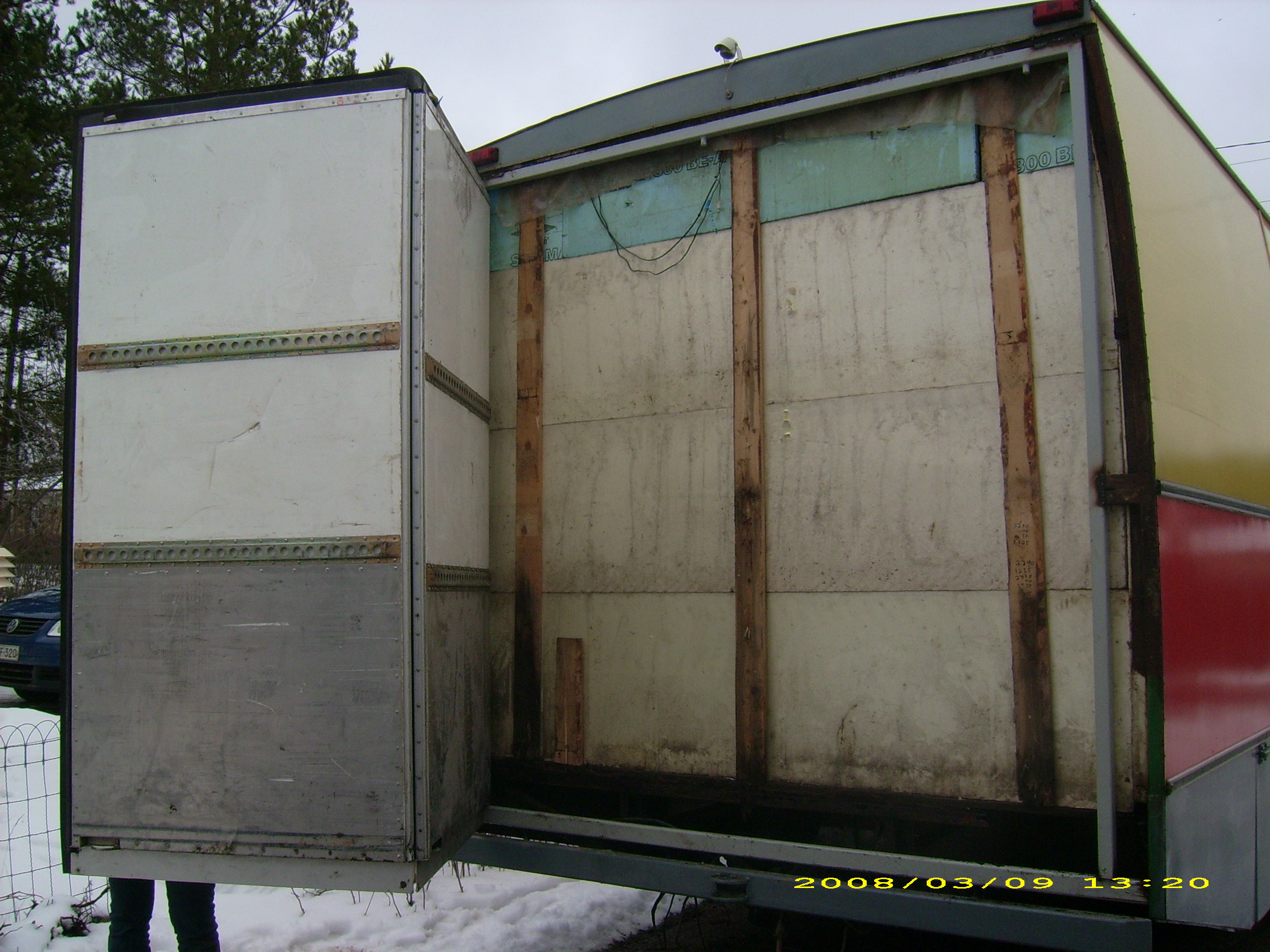

Meillä lyhennetty ottamalla pala pois välistä. Katkaisukohtaan uusi peräseinä ja perä tyhjäksi kaikesta. On täys korkee takahudlari. Tosin kulkurissa aukee koko peräosa, talven aikana tarkoitus muuttaa aukaisumekanismia ja samalla pienentää aukeavaa osaa.

Re: Vinkkejä bussin peräpään lyhentämiseen 40cm??
Aika huonosti kuvia tullut oteltua. Mutta joitakin löytyy täältä Projektit osiosta Mökki tiellä otsikon alta

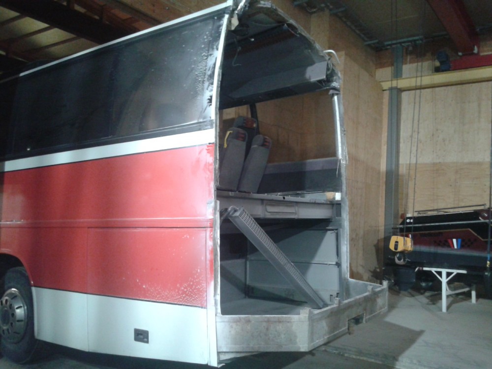

Noniin. Tänään purin sisältä takaseinän verhoilun ja sivuista sain ne sivupellit näkyviin joissa hitsaus sauma. Mietin tuossa vaan että pitäisikö purkaa palasina tuo kehikko että olisiko helpompaa ja turvallisempaa?:)
Nyt on melkein bussin takaseinä irroitettu.
vielä on puskuriosa jäljellä ja se pitäisi jotenkin saaha katkastua:)
Sit vaan tekemään uutta seinää mutta mistä sitä alottaisi vaan rakentamaan:)
3 päivää tehty töitä ja nyt tilanne projektissa tälläinen:)
