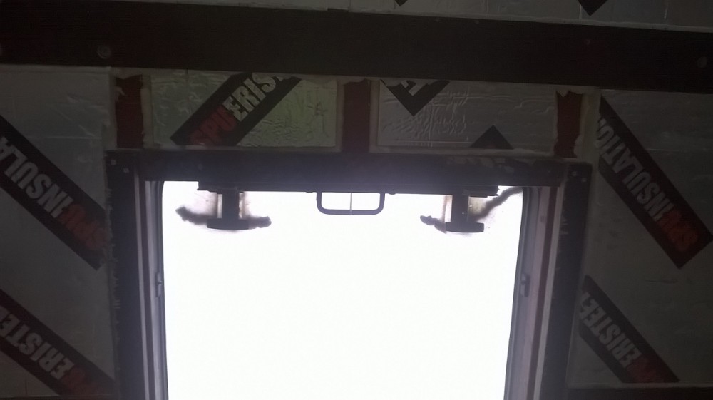

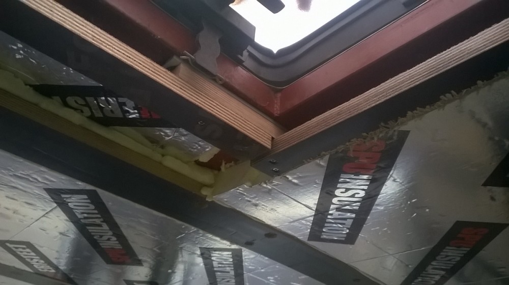

No oon mää jotakin räpellelly täällä... Sain noi kattoluukkujen korotus raamit aikaseks ja nyt tarviis viel pikkusen leikellä SPU levyä ja leikkiä vaahdon kaa ni toi katto olis sitte niinku kokonaan eristetty...
Seuraavaksi yllätys yllätys... huonoa kuvasatoa aamupäivän tuherruksista...
Tosta saatta ny selvitä parhaiten miten mää pienessä mielessäni ratkaisin tuon "kylmäsilta" hässäkän tuossakin... Tonne levyn ja rautarakenteen väliin pursotan vaahdon jahka oon pipertäny loput pikkupalat paikkaansa...
Eipä tosta varmaan suurta hyötyä oo mutta yritänpä ny "epätoivoisesti" saada mahdollisimman pieneksi noi "johtavat materiaalit"...
Mutta toinen... (kuva) Siinä pikkasen kauempaa kuvattuna samainen kehys...
Joo... noiden vanerikehysten syy on vain yksin kertaisesti se että ajatuksissa olisi kiinnittää kattoverhous materiaali mekaanisesti... (mikä se sitten ikinä onkin) Eli aukkojen ympärykset yms. on vaneroitu että niihin saa "ruuvattua" kattoverhoilun kiinni...
Helpoinhan tohon olis nykästä joku mdf paneeli mutta en oo varma sen kestävyydestä ja eikä oo viel "silmään iskeny" just sellaista paneelia minkä haluaisin tonne laittaa...
ja onhan tuossa mekaanisessa kiinnityksessä sekin puoli että jos verhoilu joskus alkaa "ärsyttää/vaurioituu" Ni löysäilee ruuvit pois ja vaihtaa sen sillähetkellä silmää miellyttäväks/ehjään... (ainakin noin teoriatasolla tuntuis toimivalta ajatukselta...

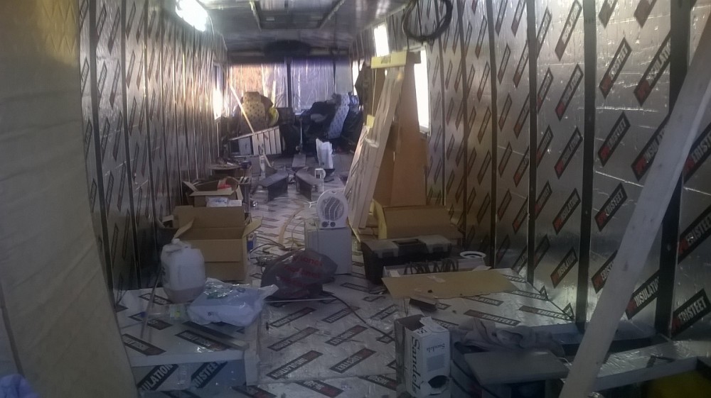

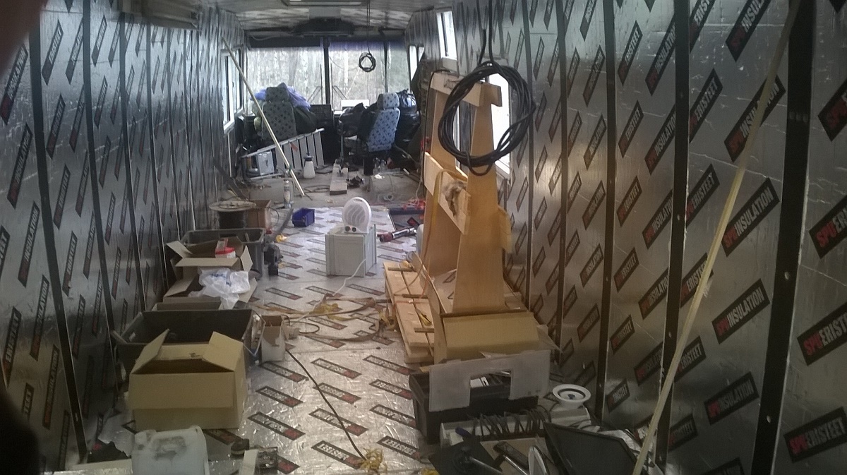

"Kostoks" pari sekamelskayleisfiiliskuvatusta...
Ja se sekamelska... "sisäkkö" on ottanu lopputilin...
(onneks...
) Tarviis sen verran reippailla tuon "yleisen siisteyden" eteen että tyhjentää auto sinne kuulumattomasta romusta...
(on viel muuton jäljeltäkin tavaraa autossa mikä ei sinne tässä vaiheessa kuulu...

Kehysteleppä uretaanilla tuon kattoluukun sisäkehystä, tuo rauta tuossa luukun alla kondensoi sitten vettä joka menee hienon kattolevyn alle ja kohta haisee katto vanhalle virsikirjalle

"Lahti32" Oon miettiny juurikin tuota kehyksen kondensoimista... mutta on vähäse veemäinen tehä siihen sitä uretaani kehystä... (lähinnä se että kuinka "paksulti" siin tarttis olla sitä eristettä)
Joten mää kyllä ihan vakavasti pohtisiisin semmostakin vaihtoehtoa että värkkäilisin sen orggis kehyksen tohon takaisin ja yrittäisin saada siihen vaan "ilmakierron" kuntoon... toki siitä ei ole apua jos se "iha loronaan tekee sitä vettä" siiĥen pintaan... Toistaiseksi voin seurailla asiaa koska ton kehyksen "pintaaminen" ei oo viel hetkeen työvuorossa... eli nään kuhan kunnon pakkaset alkaa että miten tuo käyttäytyy...
(taas mää ajattelen... ja käsi nousee...
) No niinku sanoin... seuraillaan miten vesi helmeilee...

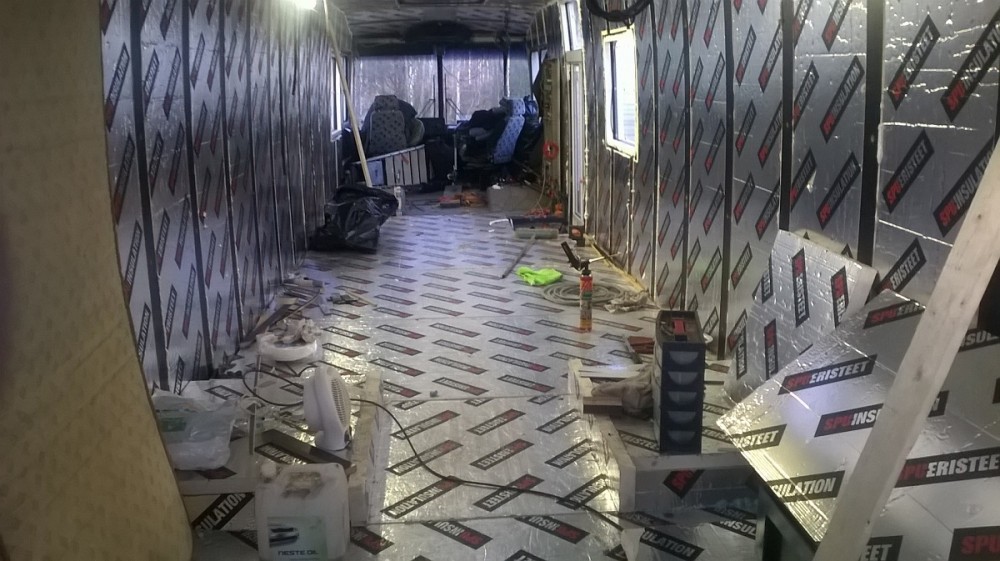

Kuva aamupäivältä.... Ja noin tunti sen jälkeen ku vähäse tökkisin ylimääräisiä pihale...
Eli jotain positiivista kuitenkin... (sain siivottua tän "pakastimen"...
) Toki tuolla keulalla on viel "ylimääräistä materiaalia"... (kuten kolme melkein täyttä jätesäkkiä tyhjiä pulloja... pitäähä mun jollain tää rahoittaa... ni "keräilen" pulloja ja saattaa siellä olla jonkun syntisen kaljatölkkikin... hyi!

Enpä sinänsä saanu tehtyä mitään konkreettista tänään...
