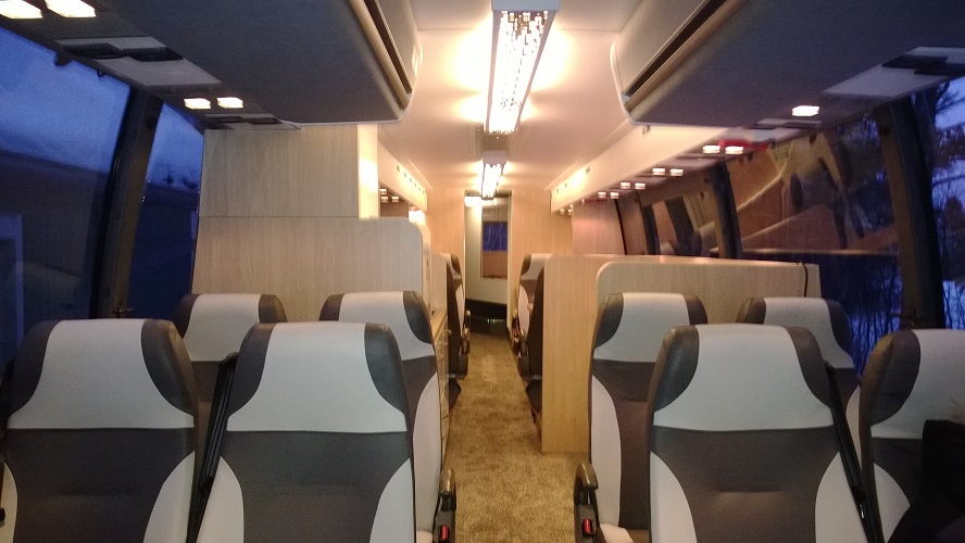

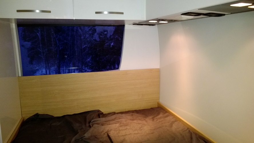

- Kahden hengen sviitti
- sviitti.jpg (138.94 KiB) Katsottu 20624 kertaa

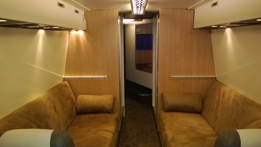

- Vuodesohvia voi käyttää sänkyinä yksittäin tai kumpaakin ja seinältä käännetään laivasängyt tarvittaessa. 8 nukkumapaikkaa
- vuodesohvat ja seinäsängyt.jpg (126.86 KiB) Katsottu 20624 kertaa

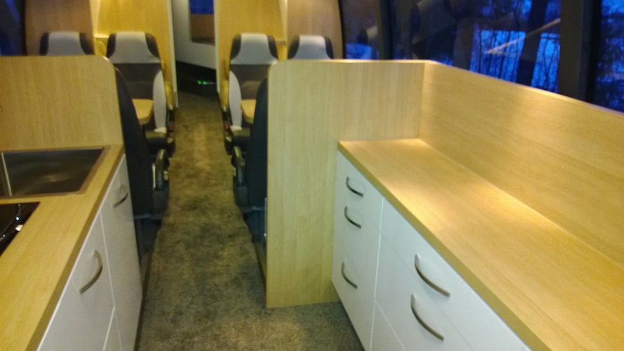

- 12 vetolaatikkoa kaikkiaan
- keittiöstä.jpg (159.69 KiB) Katsottu 20624 kertaa

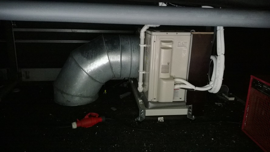

- ottaa ja puhaltaa ilman auton alta
- ilmalämpöpumppu.jpg (141.08 KiB) Katsottu 20620 kertaa

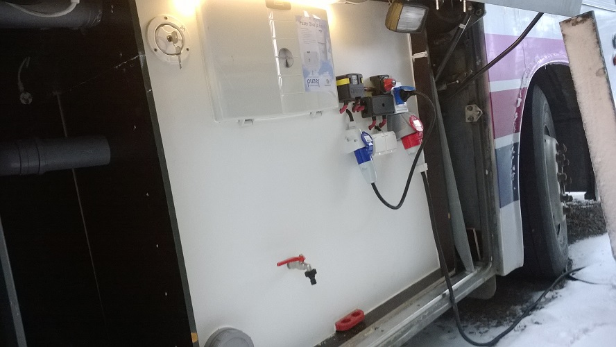

- kuvanoton jälkeen reunat pellitettiin ja kaasupumput vaihdettiin

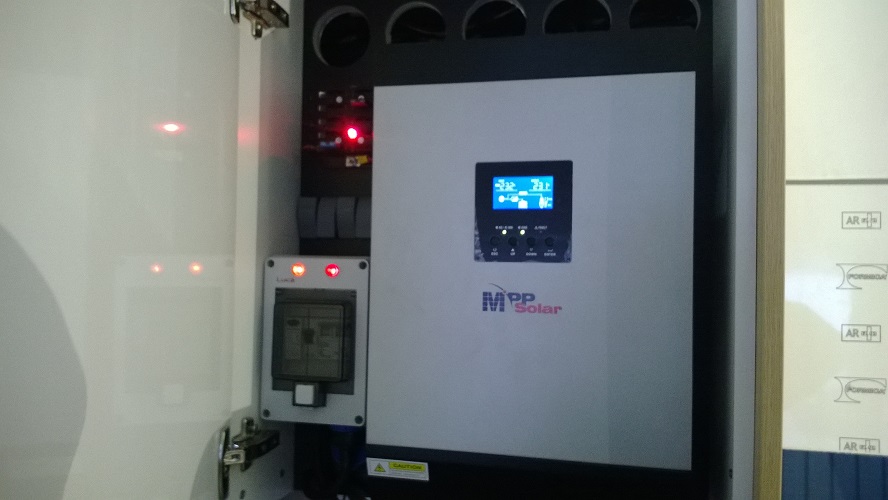

- tekniikkamoduulin käyttöseinä.jpg (144.12 KiB) Katsottu 20620 kertaa
- invertteri, ylläpitolaturi, aurinkosäädin, maasähkökeskus, sulakkeet ja käyttökytkimet samassa kaapissa
- sähkökeskus.jpg (125.79 KiB) Katsottu 20620 kertaa

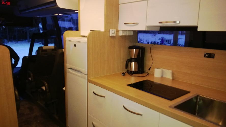

- Wallas Diesel liesi, Waeco HDC-195 kompressorikaappi, tammilaminaattitasot ja kiiltävän valkoiset laminaattiovet
- keittiö.jpg (131.73 KiB) Katsottu 20620 kertaa

Tässäpä infoa kiinnostuneille;
Sähkö:
Akusto 220Ah akuista 3x24V yhteensä 6kpl akkua
Jänniteohjattu erotusrele ja vaihtokytkin
Siniaaltoinvertteri 24V 2400W sisäänrakennetulla MPPT 60A aurinkosäätimellä ja 30A ylläpitolaturilla
Generaattorin starttausohjaus
1260W Avancis Smart 105 ohutkalvotyyppisiä aurinkopaneeleita
Maasähkökeskus kaksivaiheisine sulakkeineen ja vikavirtasuoja
Älykkäät väriä vaihtavat pistorasiat, jännitteen mukaan
Konvertteri Waeco 12V 40A
Vesi:
Käyttövesisäiliö 300 litraa
Jätevesisäiliö 700 litraa giljotiiniventiilillä
Bussi-WC säiliön yhdysputki jätevesisäiliöön
Lämminvesivaraaja Isotemp 40 litraa kaksoiskierukalla, lämpenee 750W vastuksella, webastolla tai ajamalla
Vesijohtojen sulanapitokaapelit ja reititys patteriputkia pitkin
Painevesipumppu Shurfflo 24V 11,6 litraa minuutissa
Suihku Oras varustettuna myös ulkosuihkulla
WC hana kosketusvapaa
Keittiön hana Oras 1039
Lämpöeristetty tekniikkamoduuli jonka sisässä tankit ovat
Lämmitys:
Webasto DBW300 Spheros huonetermostaatti-,vedenlämmitys-,käyttökytkimen tai Viper 2000 ohjaimen ohjaamana
Ilmalämpöpumppu Mitsubishi SF35 imu-ja poistoilmakoteloinnilla, sisäyksikkö lattian rajassa
Kodinkoneet:
Jääkaappi Waeco HDC 195 kompressorikaappi 12/24V, pakastin 40L ja jääkaappi 177L
Liesi dieselkäyttöinen Wallas 88DU keraamisella tasolla
Kahvinkeitin Philips 700W termoskannulla ja automaattisella virrankatkaisulla
Mikroaaltouuni Upo ilman digitaaleja
Liesituuletin Savo ulosvedettävä
Keskuspölynimuri Puzer Eeva kahvakäynnistyksellä ja soft start automatiikalla
Imurasiat edessä käytävällä ja tekniikkamoduulin käyttötaulussa etutelttaa, tavaratilaa ja henkilöautoa varten

Millai tuo peräpää on, tuolla 45 asteen kulmassa about tuo peili ja sieltä näkyy sviitin sänky? Se on poikittain perällä, mitä tuon perällä olevan kolmion sisään jää? En ole utelias mutta kumminkin =D Auton oma vessa jäi käyttöön?
Re: Volvo 9700 H B12B
Takaovimonttu, sviitti ja vessa on vierekkäin, sviitissä on etupäästä kavennettu sänky pitkittäin. Tällaisella ratkaisulla saatiin tilaa käytävälle ja sviitille riittävästi, ensin oli ajatus että ei tehdä sviittiin tuota vinoa seinää mutta ei myöskään houkutellut ajatus siitä että vessassa kävijät ja portaissa kulkijat häiritsisi nukkujaa. Joten seinä tehtiin.
Vessa on alkuperäinen. Siihen tehtiin uusi katto, takaseinä, vaihdettiin kosketusvapaa hana, lisättiin suihku ja peilikaappi, tiivistettiin kaikki saumat, pytylle lisäpaineilmasäiliö, vedettiin uudet vesijohdot lämpimää tilaa pitkin ja viemäröitiin allas wc tankkiin sekä vielä yhdistettiin vessan tankki suureen jätevesitankkiin. Ja oven kätisyys vaihdettiin.
- Viestit: 4448
Jaa niin nuista kuvista näkee suoraan sviittiin ja ikkuna on takalasi. No nyt selkis.
