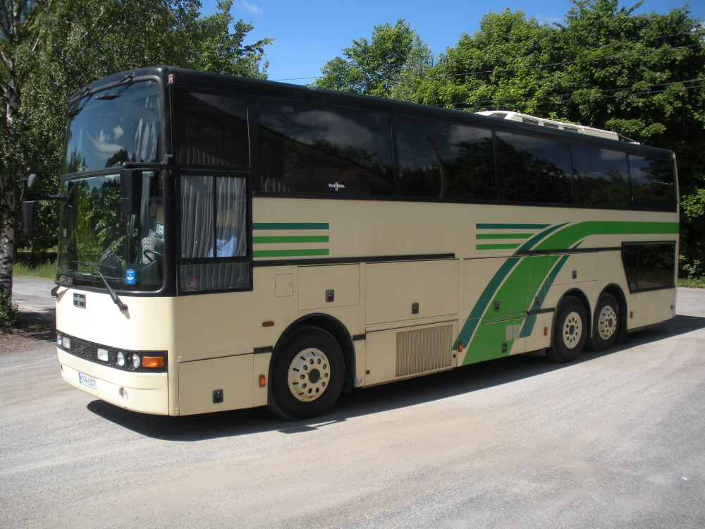

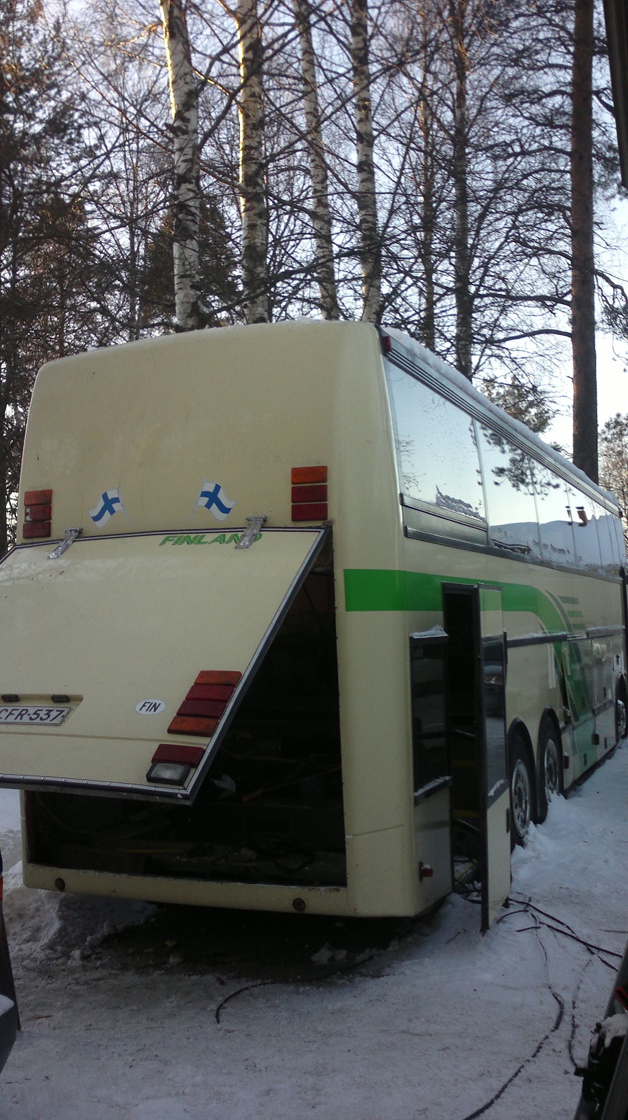

Uutta projektia pukkaa. Olis tarkoitus tehdä tästäkin autonkuljetus/ asuntobussi. Kaamea purkaminen päättyi tänään. Alkais mukavampi vaihe kun pääsee rakentaa uutta.
Re: Vanhool Volvo B10M (CFR-537) muutos kuljetus/asuntoautok
Vau, tollasella takakabiinilla/akvaariolla. Sinne siis auton paikka?

Auton paikka tulee alakabiiniin. Joutui toki purkamaan ylälattian ja nostaa sen ikkunanpielen tasalle. Myös vessa jouduttiin purkamaaan että sai pituutta takatilaan. vessa oli alakerran portaikossa ja nyt sen paikka siirtyy eteenpäin.
Kuorma-auto tulee tästäkin ku ei oo L-A korttia ja on veroiltaan kumminkin edullisempi ku matkailuauto. Projektista tulee varmaankin parivuotinen niinkuin edellisestäkin. Ensikesälle kun saisi rakenteet valmiiksi ja seuraavalle sitten verhoilu ja muut varustelu hommat...
Mietinnässä takatilaan myös saunarakenteet jotka sais vinssillä kyytiin. Kylpypalju olis kans kova juttu. Tässä vaiheessa mukava visioida eri juttuja...toteutus sitte taas eri juttu.

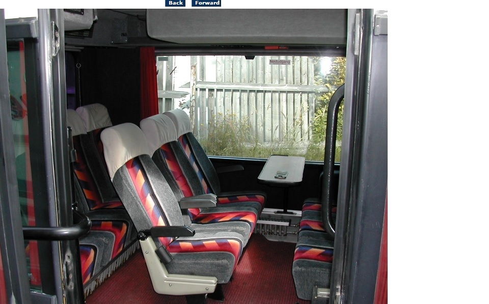

Mitä kaikkea tuossa ala kabinetissa on ollut ?
- jariautio
- Viestit: 172
- Liittynyt: 19 Marras 2012 17:12
- Truck: Volvo carrus 602
- Location: Haapajärvi
- Member id: 173
- Paikkakunta: Haapajärvi

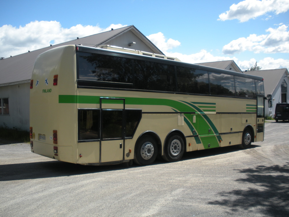

On nii pimeitä kuvia ettei saa oikeen selvää. Porras kuva kuvattu takaa eteenpäin.
Takaseinällä viisi istuinta rinnakkain. Välissä kolmen istuttava irroitettava istun ja pöytä myös irroitettava. pyörätuoli paikkoja vissiin kolmelle ja rampin kiinnikkeet oven kynnyksessä.
Sit rappusten vieressä kolmen istuin ja wc portaikossa.
Itse asiassa takaosasto ei poistu minnekkään vain ylä lattiaa nostetaan ylöspäin. Ala kabiiniin tulee pituutta lisää niin että sinne mahtuu auto. Auto-osaston pituus tulee olemaan n. 5 metriä. Ylä kabiinin lattia tulee ikkuna linjaan. Eihän siellä kävelemään sovi mutta maakuu osastoksi korkeutta aivan riittävästi.
Ylhäällä aivan perään tulee parisänky osasto johon jää ikkunat näkösälle. Seuraavaksi molemmille sivuille pitkittäin sängyt joiden kohdalta ikkunat peitetään ja siitä edespäin mitä nyt sattuu keksimään...
Yksi ovi lisää eli peräovi autolle valmiina

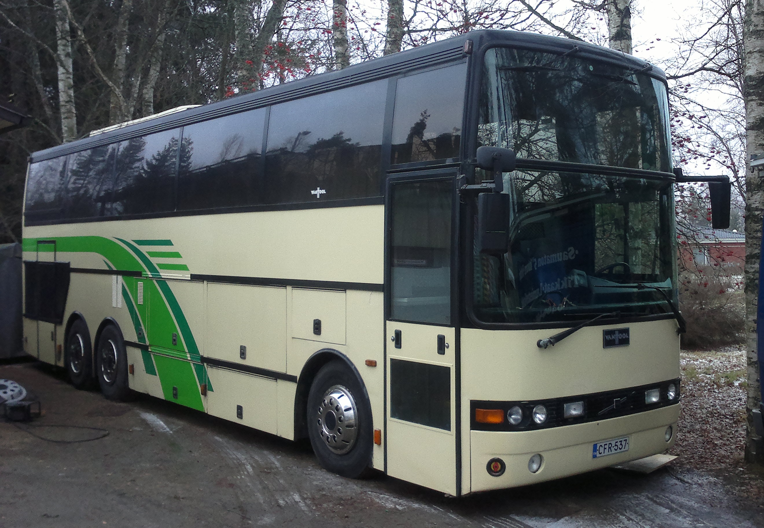

Katoin että tuohan on "vaan" 11,9m pitkä http://koti.mbnet.fi/b10m/tsb/kortti.php?haku=CFR-537 onko näitä kukaan mitannu että onko siinä listat mukana ja mitä kaikkee? Millai tuo 4m nakkasitko rullamitan katolta? Onko tuossa korinkorutosuta ku sittenhä se on jo melkeen 15cm lisää =D
Liitin tuossa sulakkeen alla? Saatko paremman kuvan?
- jariautio
- Viestit: 172
- Member id: 173

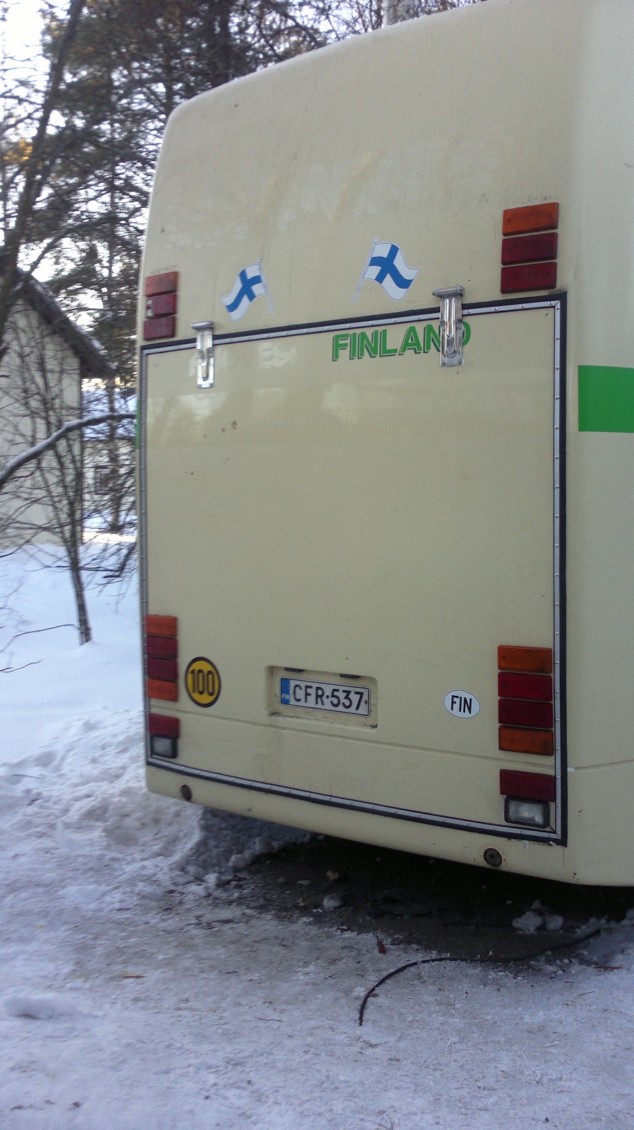

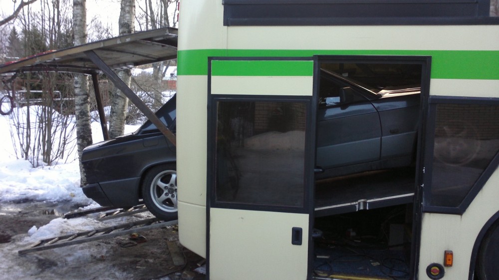

Pannaanpa pari auton sovitus kuvaa. Sisään vaan....vaikkei....
Nyt olis muutos kuorma-autoksi tehty. Muuten rakentelu ollu vähä ku tiiliskivien uittamista. Hirveesti ei oo saanu aikaiseksi eikä oo valokuviakaan tullu otettua.
Takatallin ovi toimii hydraulisesti. Langaton vinssi vetää auton kyytiin. Vetokoukku asennettu trailerin vetoa varten. perusrakenteita rakenneltu mut nyt tarttis aloittaa sisustus ja verhoilu työt.
Auton maalausta kans haaveillu mut voi olla et mennään ens kesä vähä raaka versiona ja edetään muutenkin rauhallisesti.
Ovien käytöstä ollu tuolla toisaalla puhetta. Itsekkin miettinyt noiden sivulle aukeavien ovien käyttöö. Tulin siihen tulokseen et laitan sähkö kompuran tuottaa paineilman jatkuvasti oville. Venttiili sit kompuran säiliön väliin et sillon ku auto käy, paineilma tulee sillon autosta.
Hommaa varten ostettu 50 litran säiliöllä oleva matalakierros kompura niin saa äänen pieneksi ja ilma riittää muutamaankin oven aukaisuun. Paineilmaahan tarttee tuolla kilpa-autoiluissa myös siksikin noin iso kompura.
Huomenna tarttis alkaa vaihtamaan strocon lämppäri webastoon. En oo oikeen ihastunu ton strocon toimintaan, aikas hidas lämmittämään. Samalla asennan sisä termarin käyttökytkimeen.
Tällaisia tällä kertaa. Jatketaan harjoittelua..........
