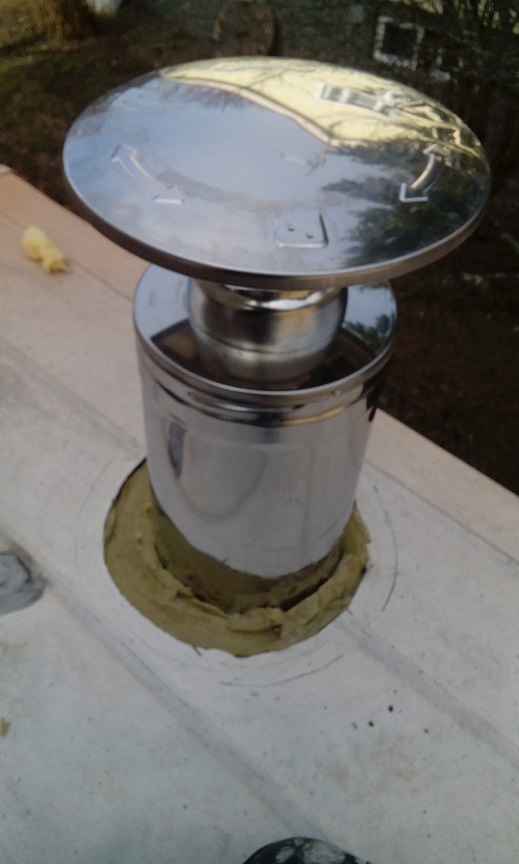

Miten korkealle piippu ylettää katon yläpuolelle? Onko piipussa joku erikseen mietitty hattu ettei sateessa valu kiukaaseen vesiä ajettaessa? (Vaikka ei kai sillä mitään väliä ole)

No kiitos kiitos
Piippu on Harvian sellai valmispaketti (teräs), yltää katon päälle jotakuinkii kolme- neljäkyt senttiä.
Piipunhatun alla on huullos, ettei sinne ainakaan kaikki sadevesi pääse.
Oli aika helppo asentaa, mut tarvi jumalattoman ison reijän kattoon (40cm) että sai palovillat väliin.
Piippu on kaikenkaikkiaan pari metriä pitkä ja tuntuis vetävän ihan hyvin.
Vähän harmittaa ku on ...tanan poikkeuslupa, ni en kehdannu tehdä koko perää saunaksi,
nyt jäi pesutila hieman pieneksi, lauteille kyllä mahtuu neljä äijää istumaan.

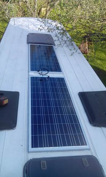

Hommasin honkkarista aurinkovoimaa, sitä asennellu par päivää
Onkohan puskaparkissa liian varjoista, ehe ehe,
Tyssikässä saunottu ankarasti aineski pari- kolme kertaa viikossa
Hyvät löylyt ja lämpiää kuivilla koivuilla parissakymmenessä minuutissa, se on
energiatehokasta, ku kotsaunaa saa korventaa toista tuntia samoihin lukemiin.

Paljonko antaa ampeereita? minkälaine setti tää aurinkovoimala? ite aatellu saman suuntaista omaan kiesiin?

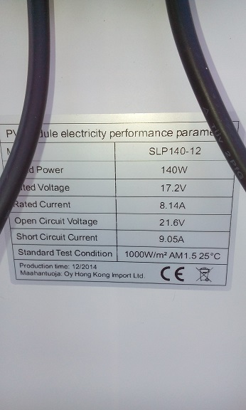

Moronks.
Aurinkoydinvoimala on viel vähä alkuvaiheessa, siin on 2x 140W paneelit, 2X 110Ah akut ja 30A säädin.
En oikee tiedä tehoista, ku kulutusta ei oo viel ku autoradio ja peruutuskamera.
Akkuja ainakin pitäis saada lisää ja kompressorijääkaappi.
