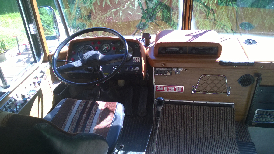

Viime kesänä kylähulluus viimein otti ylivallan ja pitkän kahden viikon harkinta-ajan jälkeen meillä olikin jo bussi pihassa.
Uudeksi perheenjäseneksi saapui vm. 1978 Sisu Lahti B10M, joka oli ollut edellisellä omistajalla kulkurikäytössä vuodesta 1987.
Foorumia on tullut lueskeltua jo pidemmän aikaa, mutta vasta nyt sain aikaiseksi aloittaa julkisen elämän.
Alla pari kuvaa. Lisää tulee, jahka projekti etenee sisältä sen verran että on mitä näyttää.

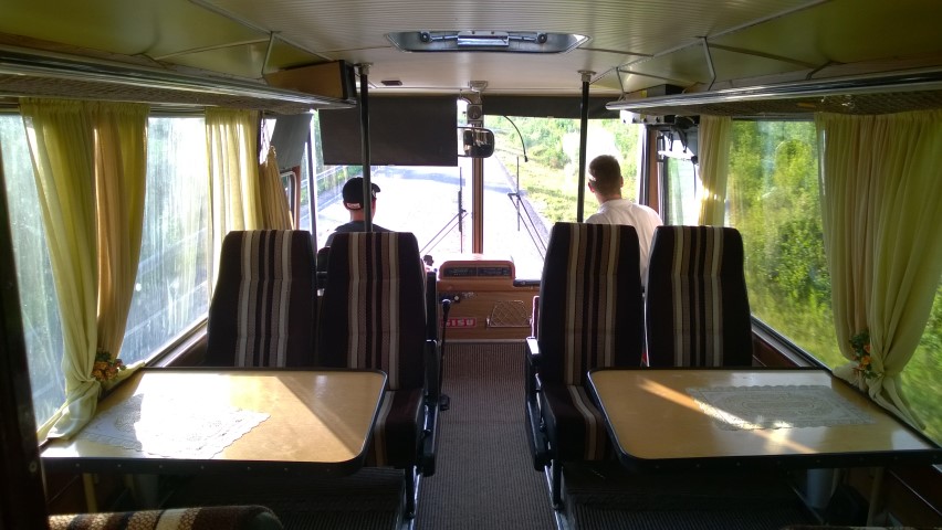

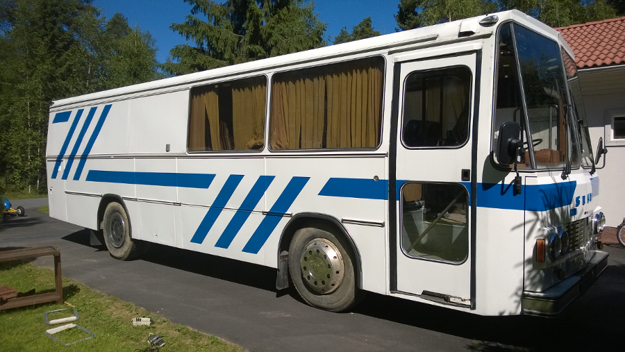

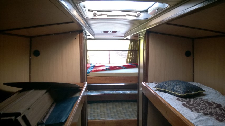

Lisää kuvia alkutaipaleen kunnosta:
peräkammari
peräkammari
WP_20140709_20_29_13_Pro (Small).jpg (123.85 KiB) Katsottu 28519 kertaa

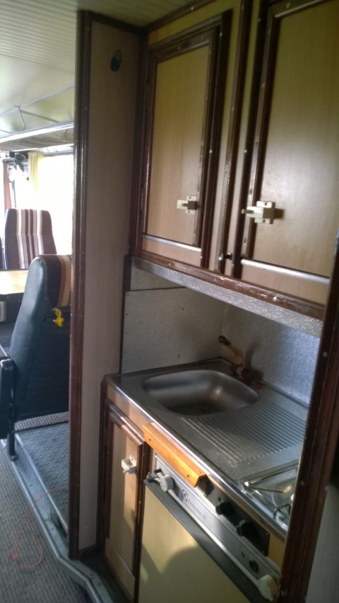

vanha keittiö
vanha keittiö
WP_20140709_20_28_58_Pro (Small).jpg (123.47 KiB) Katsottu 28519 kertaa
koeajolla
koeajolla
WP_20140709_20_28_50_Pro (Small).jpg (144.41 KiB) Katsottu 28519 kertaa
Tuli entiseltä omistajalta niin paljon teknistä tietoa, että n. 95% taisi unohtua jo kotimatkalla. Muistelen kuitenkin että tuo Scanian ratti liittyy jotenkin siihen, että moottorin vaihdon yhteydessä vaihtui myös Scanian perä. Peukalokämmenkeskeisenä perusnörttinä saatan kyllä puhua täyttä potaskaakin, mutta jotain tuon suuntaista isot pojat on kertoneet.
Auton huoltohistoria on aika tarkkaan luettavissa huoltokirjaan tehdyistä merkinnöistä ja lähes markan tarkkuudella pidetystä kulukirjanpidosta.
Ehkä auton peruskunnosta kertoo jotain myös se, että entinen omistaja kävi hakemassa leiman ilman huomautuksia saman päivän aikana, kun ilmoitin tulevani autoa katsomaan. Auto oli silloin ollut pari vuotta seisonnassa.
Hankintakriteereinä meillä oli vähän normaalia lyhyempi auto ja sellaisessa kunnossa, ettei tarvi hitsipilliin koskea. Molemmat kriteerit täyttyi ja jälkimmäinen vielä poikkeuksellisen hyvin.
Ehkä ainoa "yllättävä" takaisku oli polttoainetankin vuoto. Hakiessa ei vielä tippassut, mutta alkuajojen jälkeen pannan alta alkoi merkkaustippoja pudottamaan. Sen saa joku ammattilainen hoitaa kuntoon, jahka uusi sisustus on kiinnitetty sen verran, että korjaamolle pääsee köröttelemään.

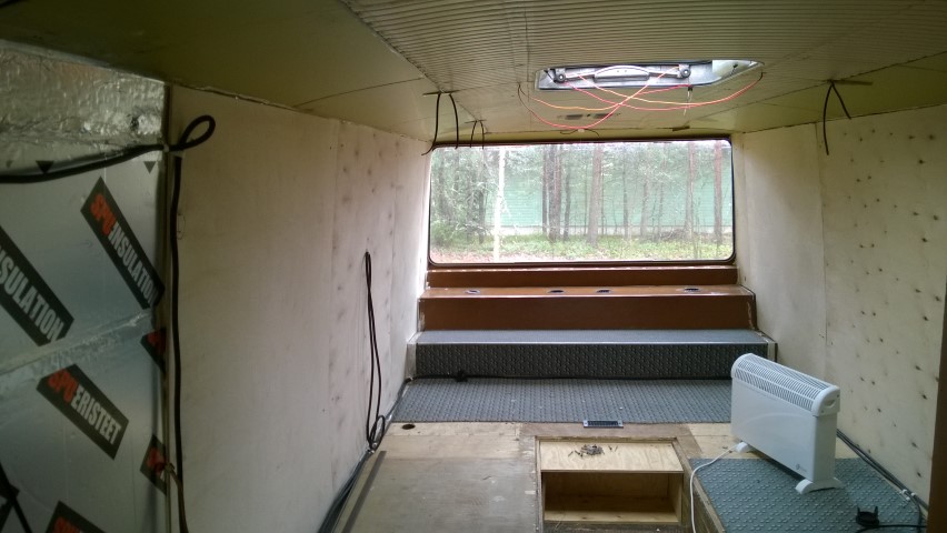

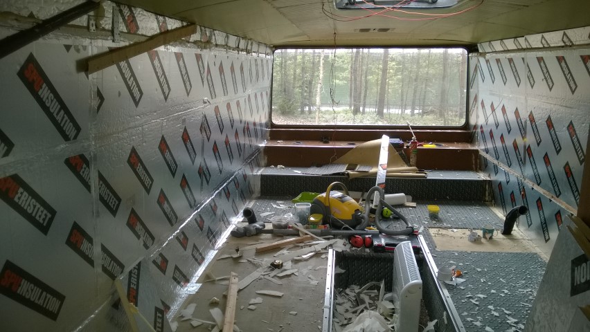

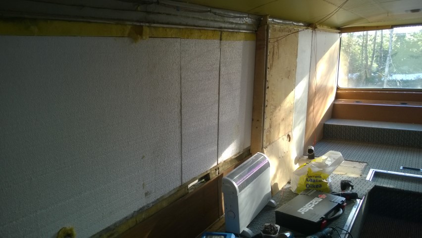

Ehkä nyt on sen verran saatu jo sisälmystä parempaan kuntoon, notta tohtii laittaa kuvaa julki. Enitenhän tässä julkaisussa hirvittää se, että myöntää julkisesti purkaneensa hyvää tavaraa pois. :shock:
Noh.. oma reviiri pitää kuitenkin aina merkata, joten tässä kuvallista reviirimerkkausta.

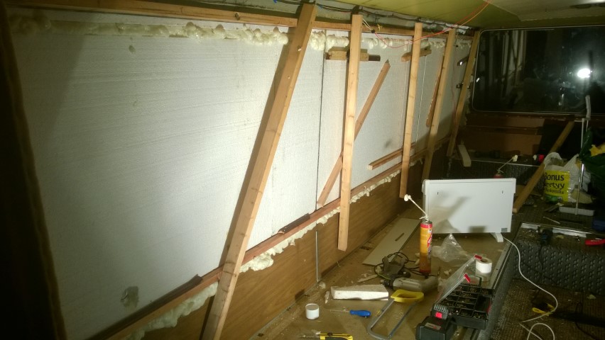

Vaihe 1:
Vanhan seinärakenteen purku. Vaihe kesti eri lähteiden mukaan n. puoli vuotta.
raasta, kaiva, ruuvaa, kisko, pilko, roiku, revi ja riuhtaise.
Vaihe 2:
Uretaanimiehen paluu. Villat pois sieltä täältä väleistä ja uretaania tilalle.
Vaihe 3:
Spu Saunasatua lisäeristeeksi
Vaihe 4:
Uutta levyä ja sähköjohtoa pintaan
Tuohon vaihdejuttuun pitänee palata myöhemmin, kun pengon auton ohjekirjasia tarkemmin. Eikö se tieto riitä, että siinä on vaihekeppi, jota heiluttelemalla saa vaihteen vaihtumaan? Siis semmonen versio, missä pitää ensin painaa sitä yhtä poljinta, joka ei ole jarru tai kaasu :wink:

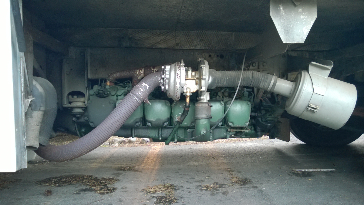

Staili peli! Miten tuo Volvon moottori on sinne istutettu?

Wowbagger kirjoitti:Staili peli! Miten tuo Volvon moottori on sinne istutettu?
En osaa kyllä itse vastata, mutta tässä on ote edellisen omistajan lupahakemuksesta.
Ja itse moottori:
Elekee työ kysykö liian vaikeita kysymyksiä, ku osaaminen on sillä tasolla, että opettelen vasta tunnistamaan jotain ilmanputsareita vaimitäseoli kaiken maaliman muista pömpeleistä. Tai saa sitä kysyä, mutta vastuu on sitte vastaanottajalla :)
Re: Sisu Lahti B10M
Siellähän tuo lepää. Osille löytyy nimi sitä mukaa, kun niitä joutuu uusimaan. Tervetuloa harrastamaan.
Toisaalta tuo vekotin näyttää niin hyväkuntoiselta, että terminologia saattaa jäädä hämärään vielä vuosiksi. Minun autostani löytyy ylälautanen keittiön kaapista ja alamalja matkustajan kädestä.

Katselin noita koneenkorvia kun ovat suoraan rungossa kiinni. Omaan kun tein tekniikan vaihdon niin jouduin tekemään rungon ja korvan väliin lisäpalan kun Sisun runko oli 10cm Volvon runkoa kapeampi. Mikäs sun autossa on rungon leveys?

Siinä on kolmas kone menossa. Alunperin on ollut AEC joka alkoi syödä öljyä hirveästi joten liikennöitsijä luopui autosta joskus 80-luvulla. Harrastaja vaihtoi tilalle Leylandin koneen mutta ei ollut tyytyväinen sen menohaluihin. Leyland vaihtui sitten Volvoon joka kyllä kuljetti liukkaasti pientä bussia. Tämän seurauksena välityksiä piti muuttaa Scanian perällä. Jotenkin näin ja mitä itse ajelin tällä niin siitä harvinainen Volvo että kiihtyy ylämäkeen ;)

Aika puhtaan näköinen on kone :)

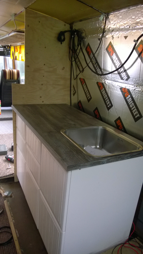

Keittiötä rakentaessa olen toistuvasti törmännyt excel-nikkareiden pahimpaan painajaiseen: kehäviittaukseen!
Esim. ennen kuin voi kiinnittää rungot, pitää olla heikkovirtakeskukselle paikka. Sitä ennen pitää olla keittiön väliseinä paikallaan, mutta kun se vaatisi niiden runkojen kiinnittämisen. Yön yli nukkuminen on usein tuonut päähän sen verran aivosoluille liikkumatilaa, että tilanne jotenkin laukeaa. Tänään päätettiin vaihtaa heikkovirtakeskuksen paikka seinän toiselle puolelle :)

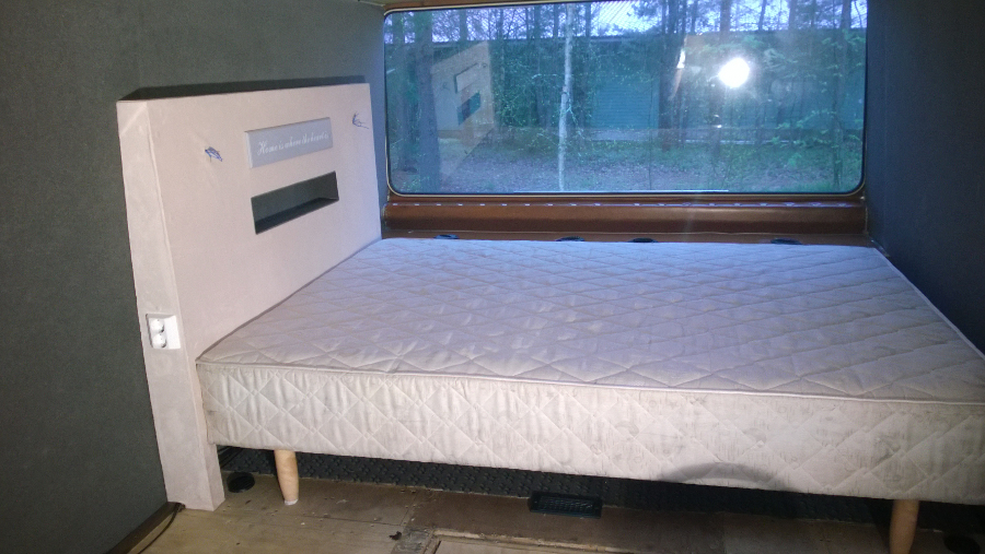

Ja sitten pari kuvaa. Vaimon nikkaroima sängyn pääty ja fiilistelyä varten kasattu keittiönraakile.
