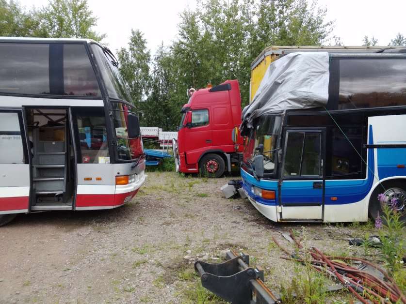

Nyt on taas bussia askarreltu eteenpäin.
Kaikki turhake on nyt kevennetty pois ja olisi pikkuhiljaa siirtyä rakentelu vaiheeseen.
Volvolta joulua hyväksikäyttäen tuli saatua vihdoinkin suht järkevä hinta tuolle uudelle piirilevylle ja se tuli hommattua.
-KHS- kävi apuna ja saatiin jo osa sähköistä pelittelemään. Aika paljon on hapettumaa liittimissä kun on tuon edellisen piirilevyn polton yhteydessä tyhjätty joku varmaan 25kg jauhesammutin sinne... Vähän pientä putsailua vaatinee vielä.
Ilmasäiliöt tyhjäiltiin vedestä ja samassa todettiin että kuivainkin taitaa olla uusien ryynien tarpeessa.
Onko kokemuksia tämännäköisen kuivaimen ryynien vaihdosta:
Tässä hieman projektikuvia:
http://www.kylahullutkulkurit.fi/galler ... ?cat=12753

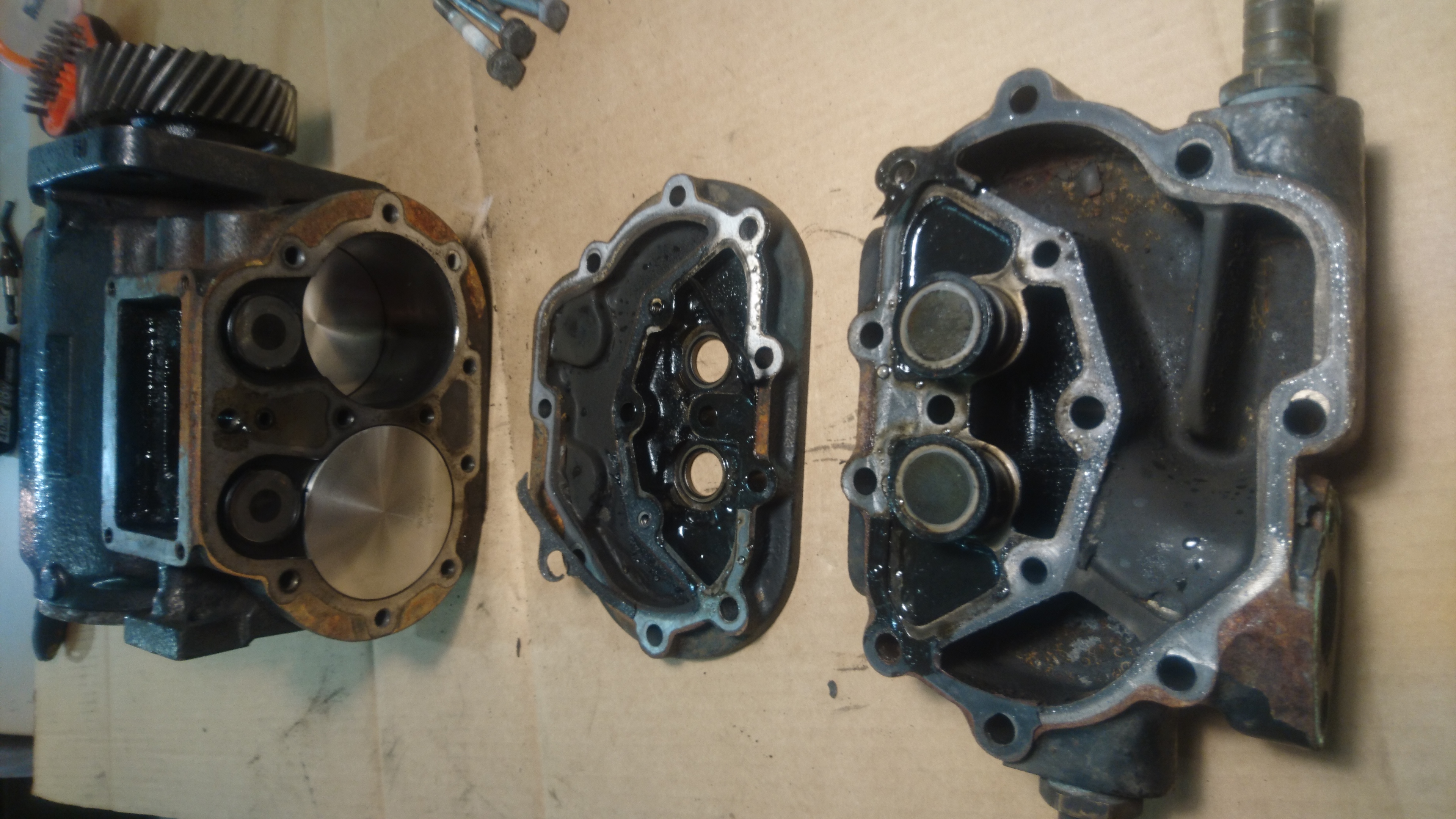

Tätäkin on taas pitkästä aikaa yritetty herätellä, kesä meni taas muissa hommissa eikä mitään saanut aikaseks. Akut oli tyhjentyny kesän aikana ja latauksen jälkeen kun starttailin oli taas ilmavaivoja. Ei noussut paineet sitten millään ja kuivaimen pohjasta pihisteli tällä kertaa... Paineensäädin todettiin jumissa olevaksi jo keväällä joten revin sen pois... Letkuista tuli sen verran öljyn sekasta vettä, että samalla vaudilla lähti sityen kompurakin.
Nyt on kompura levällään ja tarttis siihen uudet sisuskalut tilailla. Oli se syöny kyllä vaikka ja mitä..
- Viestit: 4445
Re: Carrus Star 701
Jaa se oli vesijäähdytetty malli. Mikä siinä on kipuna, siistit männät, männän renkaat? Venttiilit meneekö hiomalla? Ei aukea mulle ilman kierto tuosta kuvasta...
