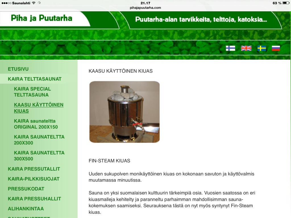

Millä metodilla toi kiuas lämpijjää? Joku myi just hävyttömän pientä kiuasta Torissa, mut liekkö tuo sun vähän isompi kuitenki.
Viestit: 931
Re: Golden Eagle "Osku"
Meinasin tehdä itse nestekaasukiukaan.. Jos se ei onnistu niin sitten puukiuas.
Viestit: 3101
Jokuhan täällä joskus ennenvanhaan semmosen konstruoi! Kuka / ken?
Edit:
viewtopic.php?f=1&t=3006&hilit=Kaasukiuas
viewtopic.php?f=2&t=1899&hilit=Kaasukiuas
Viestit: 931
Joo noi löysin jo aiemmin kun asiaa googletin. Tällä hetkellä ei näytä valmiita kaupallisia löytyvän. Ebayssä kuitenkin on valtavan tehoisia kaasulämmittimiä ihan sisäkäyttöön eli liekkivahdilla jne.. Luulisi sen nyt toimivan kun pinoaa kivet ympärille.
