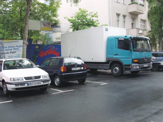

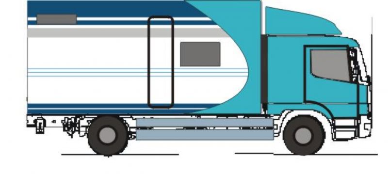

Tämmöisen vehkeen hain muutamia vuosia sitten Saksasta.
Kuvassa olen hakemassa tarvikkeita Berliinissä paikalliselta Reimon edustajalta.

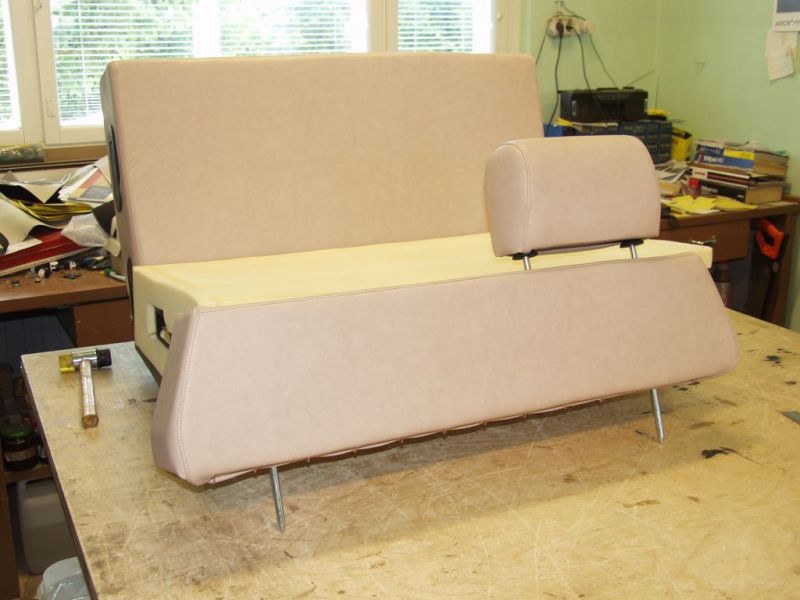

Sohvaryhmä valmistumassa verhoomossa
Välillä piti reissata
Ensimmäisiä mallauksia kopissa

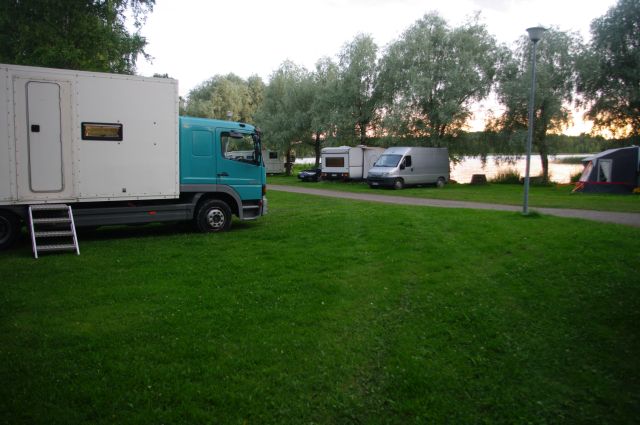

Lopulta päästiin neitsytmatkalle
Ja nähtiin heimoveljiäkin

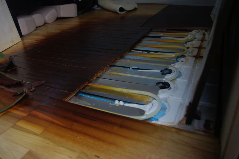

Ihan uteliaisuudesta kysyn, että millä tuo lattia tuli paistettua.

-KHS- kirjoitti:Ihan uteliaisuudesta kysyn, että millä tuo lattia tuli paistettua.
350W lattiamatolla, mikä oli termostaatin takana. Luulin hyväksi pakkasvahdiksi. - Päällä oli tosin vanerilevy ja samaan termostaattiin kytkettynä 2000W sähköpatteri (siis samassa tilassa!).
neppi kirjoitti:Näkeehän sen jäljestä, että siihen on epähuomiossa laskettu liian kuuma paellapannu.
Paellapannussa taitaa olla tehoja enemmän?
Eihän siinä auttanut muu, kuin tehdä koko lattia uusiksi.

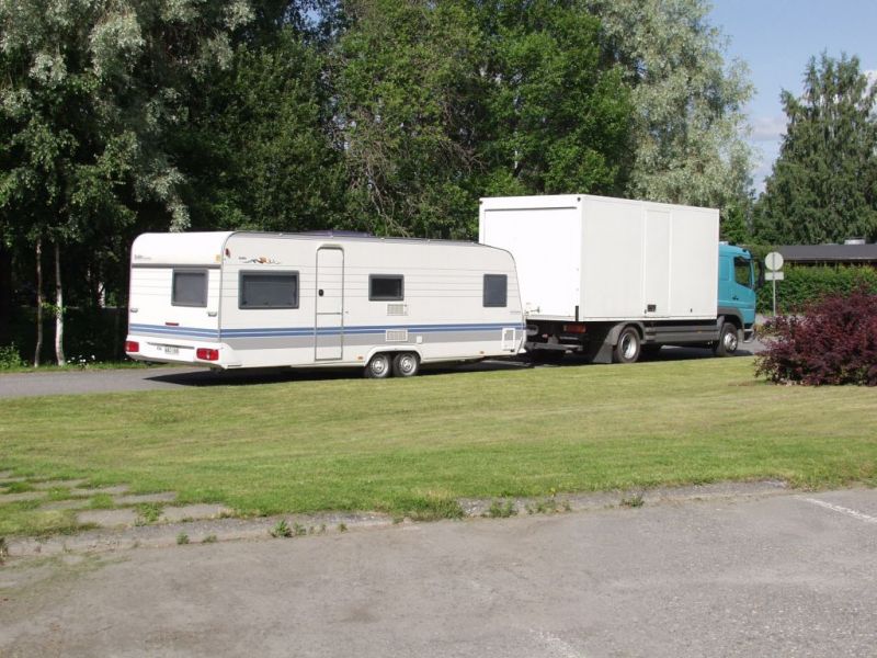

Näinhän se on. Kymmenen vuotta on siitä, kun tämä projekti aloitettiin. Nyt on jo päästy siihen vaiheeseen, että kaksi viikkoa on reissattu ja todettu, ettei ihan pieleen mennyt. Onneksi auto ei ole koko aikaa seissyt, vaan sitä on käytetty vaunun ja trailerin veturina ja kenttämajoitusvälineenä.
Tuo oven viereinen sohva vaihtunee ensimmäiseksi kaapiksi/työtasoksi.

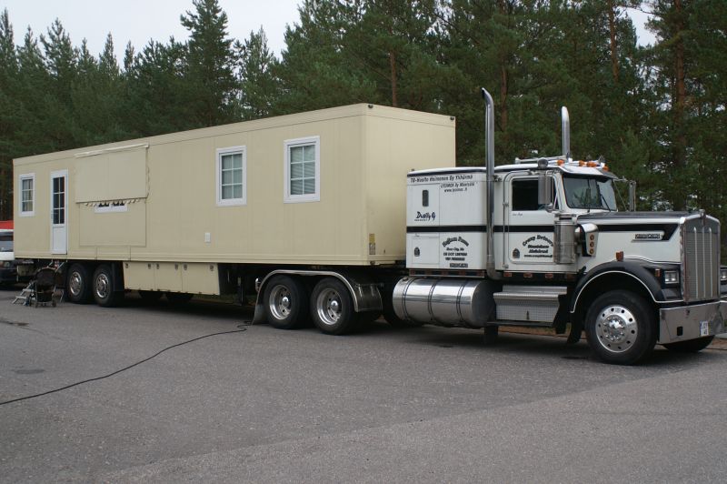

Ihastelin joskus parkkipaikalla tällaista yhdistelmää:
Siinä on erkkerit molemmillasivuilla
Re: Ategosta reissupeliä
Olis ollu ojakepeistä hyötyä tossa, rikkonu kalliin puskurin.
Muutenhan tossa olis ainesta kyllä, ei ihan joka tontille vaan mahdu, tuurista kausipaikka.
Ihan mielenkiinnosta, miten toi asuntovaunu on kestänyt kuorkin perässä?
peejii
Viestit: 42
Liittynyt: 07 Elo 2015 20:19
Truck: MB Atego 1223
Location: Suomen Etelä
Viesti Kirjoittaja peejii »
Jule kirjoitti:Ihan mielenkiinnosta, miten toi asuntovaunu on kestänyt kuorkin perässä?
Kyllähän se vaati suurta varovaisuutta, varsinkin huoltoasemien pihoilla. Varmaan olisi tullut rumaa jälkeä, jos olisi vetänyt vaunun pyörät ilmassa jonkun pihakaivon ylitse. Onneksi on tuossa Ategossa ilmaperä, niin sai passailtua perän korkeutta tarpeen mukaan.
Isolla tiellähän se tuli aivan huomaamatta ja tasaisesti siellä perässä, eikä vastaantulevat tukkirekatkaan saaneet vaunua heijaamaan, niin kuin joskus näkee noiden henkilöautovetoisten matkailuyhdistelmien tekevän. Joskus oli kahvikuppi unohtunut matkan ajaksi vaunun pöydälle ja siinä se oli vielä, kun oltiin perillä!
Viestit: 2641
oho.. Se tietysti voi jelpata sitä jos autossa on ilmajousitus. Sinänsä onhan se oletettavaa että noin kevyt koppi tulee melko eleettömästi perässä.
Mä tarkoitin kuitenkin alunperin sitä että jos isoon tukevaan kuorma-autoon laittaa jonkun perus asuntovaunun, niin pahimmillaan sen vaunun runko menee poikki. Vaunun rakenne on suunniteltu tavallaan niin että kun se menee kuopista, niin vetoauto ottaa osen heilahduksesta vastaan, ja jos veturi onkin oikein hemmetin pajon raskaampi se ei noteeraa sitä vaunua mitenkään, niin että se onkin vaunun runko joka ottaa sen notkahduksen vastaan eikä veturin perä.
Kuulemma näkyy ensin niin että vaunusta alkaa listat ja kaapit irvistelemään kun koppa vääntyilee.
Juu - runko poikki. Onnistuin tuon saamaan aikaan MB609:llä ja CD 760 asumusvaunulla. Tuossa on semmoinen tinahimmeli tuo runko. Huomasin sen siitä, ettei keittiönkaapit menneet enää kiinni kunnoilla. Kaappien rungoista oli tullut suunnikkaat.
Tuo on ihan korjattavissa. Vähän paksumpaa palkkia alle.
Tuo 2000kg vaunu oli mukava vedettävä 4000kg:n autolla. Ei tuuli heilutellut.
